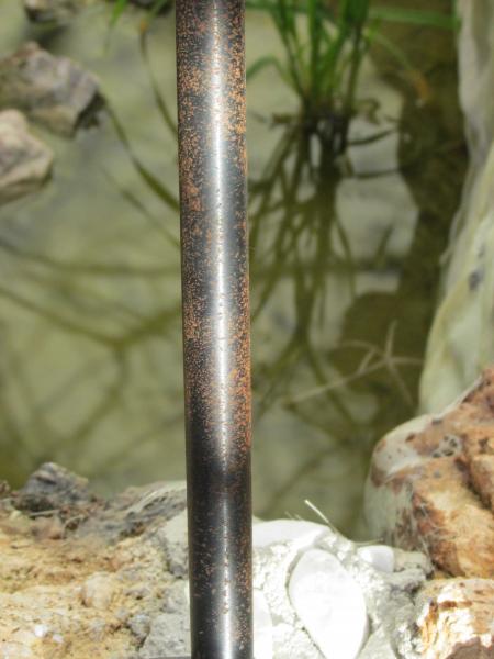

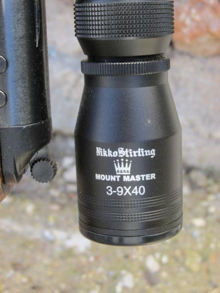

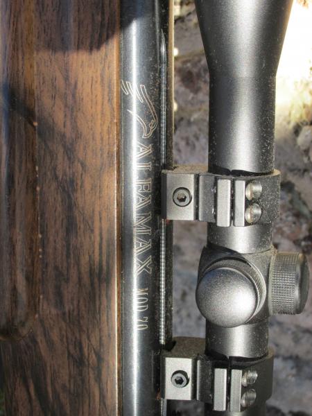

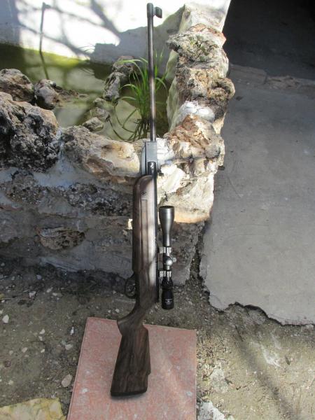

Wenas, pues un amigo decidió regalarme una carabina en concreto la hatsan alfamax mod70, era de su cuñado y como tuvo k viajar fuera del pais y el no la kiere para nada pues me la ha regalado. Esta ,al cuidada, tiene oxido en todo el cañon y en la parte trasera debajo de la mira etc, la he limpiado bien con un trapo y le h eechado aceite, pero el oxido no se le va, hay algo k pueda hacer para kitarselo??
Las cachas no son de madera y no veais el tuang y la vibracion, es mayor k la de la torpedo k va mucho mas fina en todos los aspectos, pero a caballo regalado... paso alguuna foto

el cañon oxidado antes de k lo limpiara.
Wenas, pues un amigo decidió regalarme una carabina en concreto la hatsan alfamax mod70, era de su cuñado 10
el cañon, tal y como me la dió, despues la limpié.

si no es un oxido demasiado profundo lo puedes eliminar frotando con lanilla 000 y aceite para armas y paciencia
