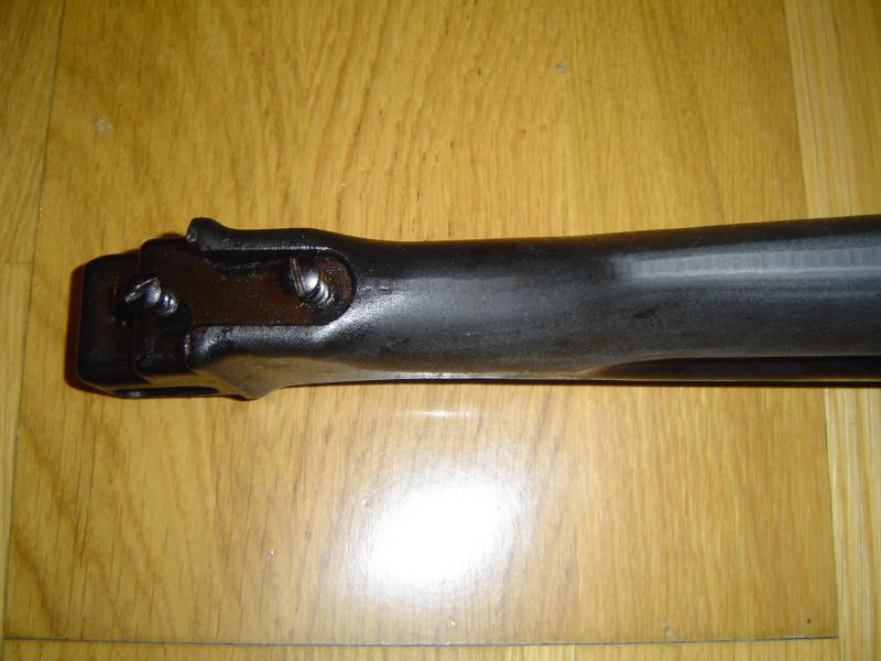

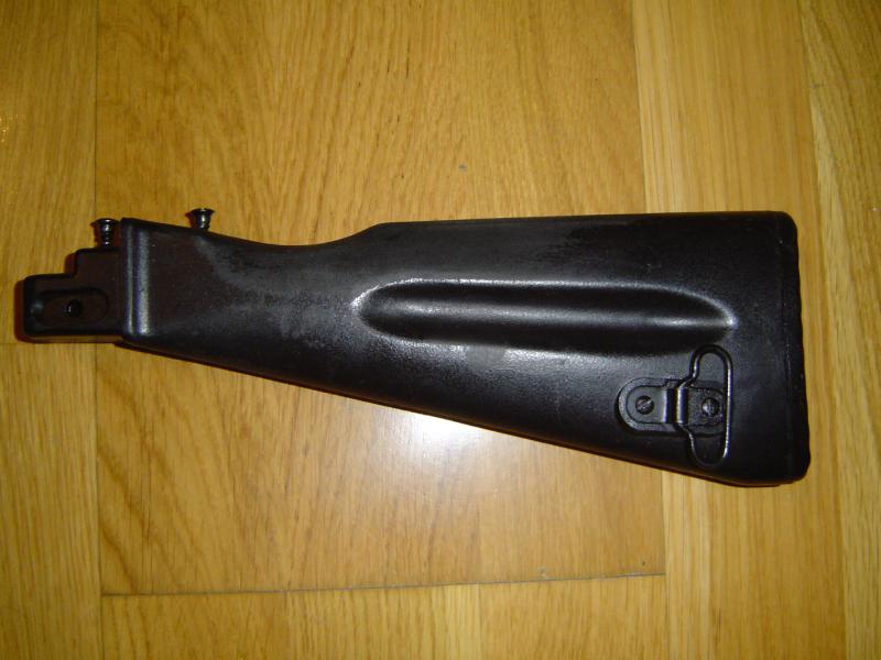

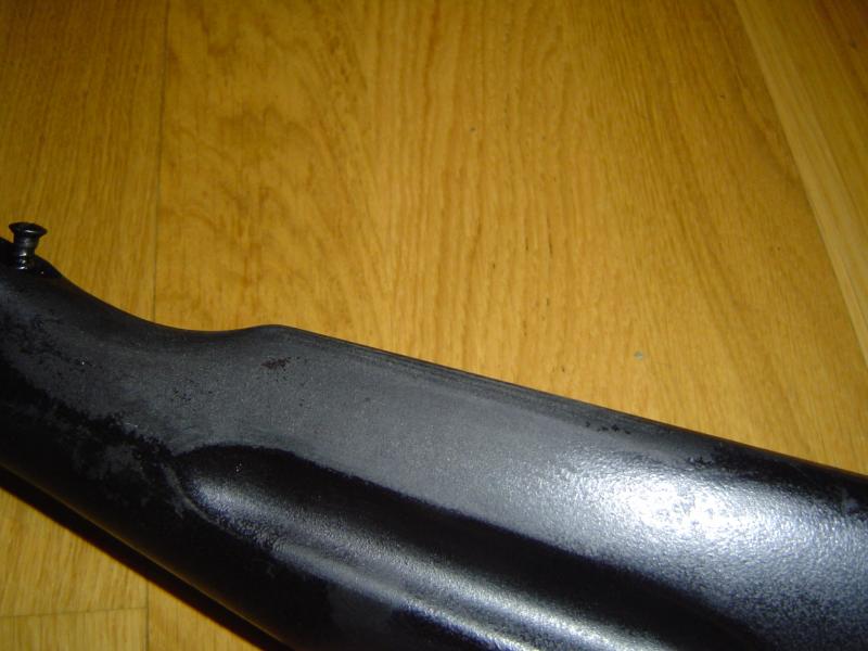

Hola, queria reparar-pintar esta culata, parece que por roce o desgaste perido parte la pintura la verdad q no lo sé pues venia asi, como deberia de proceder para arreglarla?
Retirar la pintura con un lijado muy muy fino o usando algun decapante?
Despues para pintar? veis necesario alguna imprimacion sobre el plastico? despues de pintar le daria algun tipo de barniz-protector para evitar que salte la pintura

sobre la pintura, veis que merece la pena para una culata pintura de calidad tipo krylon o busco algo mas economico?

hola
se puede hacer bien y que dure o mal y que salte en la primera salida de caza.
primero limpias con agua y jabon, con algo de desengrasante, luego se hace saltar toda la pintura que salte y asi no saltara la pintura nueva.
se rebaja la pintura que queda, se imprima con un promotor de addesion para la pintura nueva, se lija ede nuevo para hacer que los poros se habran y sai se pueda adderir mejor la pintura que le pongas.
lo del barniz puedes ponerle uno de automocion, son brillantes pero con un producto que se llama matizante, haces que se le quite el brillo al barniz, se suele poner 50% y 50% . asi se hace bien y dura lo suficiente.
para hacerlo mal solo limpias con un trapo cojes el spray de los chinos negro y le das en toda la culata, rapido barato pero poco duradero.

jajajaajajja gracias DUNCAN la version china llama la atencion pero dura poco y no se aprende nada.
Voy a ir investigando lo que me has dicho pq aunque me cueste un poco mas, tengo en mente pintar parte de un lower de otro rifle y aunque no sea lo mismo pero asi me adentro en el estetico mundo de pintar armas
upss entiendo que todo lo que hablas es de pintar con pistola o sprays

si lo haces bien puedes pintar como quieras, con pistola o con sprays.
en tiendas de carrocerias pueden hacerte sprays con colores de automocion

Si la culata es de policarbonato, puedes hacer uno de los dos preparativos para prepararla para la pintura.
O la desengrasas bien con algun desengrasante, y la lijas para abrirle los los poros, o la otra opcion que se hace con los policarbonatos, es desengrasarla bien, y despues pasamos con pasadas rapidas un soplete con la llama azul. Con esto lo que conseguimos es abrir los poros sin tener que lijar, que tambien es una opcion valida.
Una vez que hallas hecho una de las dos tecnicas, vuelves a desengrasar muy bien el plastico, y ya sin tocar con los dedos, se aplica unas pintadas con la pintura Krylon, se espera unos 20 minutos para que seque, o algo mas, y ya a partir de hay, entre mano y mano de pintura, un poco de lija muy fina y limpiada de polvillo con trapo o papel seco y limpio.
Si se quiere antes de aplicar la pintura Krylon, se puede dar una imprimacion acrilica para plasticos, como los spray Vallejo. Es importante que la imprimacion sea acrilica, pues la Krylon tambien lo es, y si no respetamos eso, esta ultima agarraria mal.
El color de la imprimacion puede ser o gris, o negro o blanco. El negro apaga algo el acabado final, y el blanco lo resalta.
Igualmente el fabricante de las pinturas Krylon, comenta que para los plasticos no es necesario aplicar ninguna imprimacion.
A tener en cuenta, que la krylon, alcanza su maxima curacion a los 7 dias, asi que si se quiere aplicar encima algun acabado como por ejemplo de barniz mate, es mejor esperar esos 7 dias, para que la Krylon haga su trabajo, y ya despues aplicar el barniz protector.
Un buen barniz, que sea mate y acrilico. El barniz de poliuretano es el que emplean en los coches, y es muy duro, pero no tengo ni idea que tal ira en compatibilidad con las pinturas acrilicas Krylon.
Te envio un privado.

He mirado tu privado, voy a investigar un poco sobre el tema pues ademas de lo que me comentais de la culata, tambien quiero mas adelante pintar el armazon de plastico de una carabina kh-usc 45acp
Supongo q para pintar armas de polimero sera mismo proceso, limpiar, imprimacion, pintura y barniz-protector
