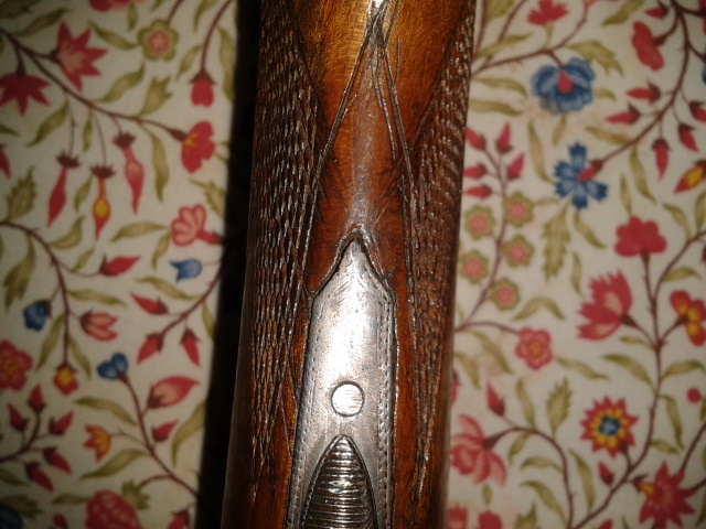

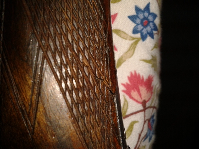

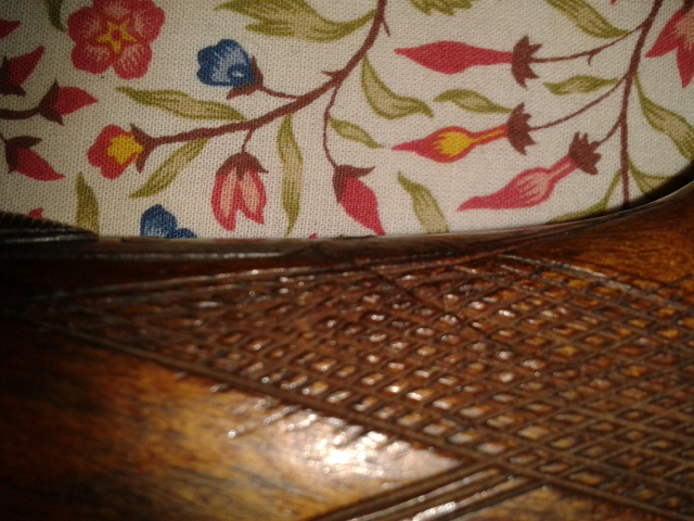

Me ha surgido un problema y no se que magnitud tiene. Tengo una paralela y el otro dia una se me cayó al suelo la culata. El problema es que es muy finita en la parte del seguro y se me izo una raja en la madera, es muy pequeña pero me da miedo que al disparar con ella se me rompa. Alguna idea de como repararla? Intentare colgar fotos. Gracias.

Mucha gracias. Ahi van las fotos, espero que se vea el problema:
