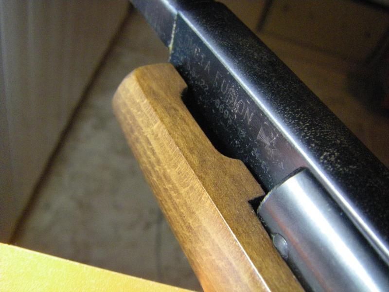

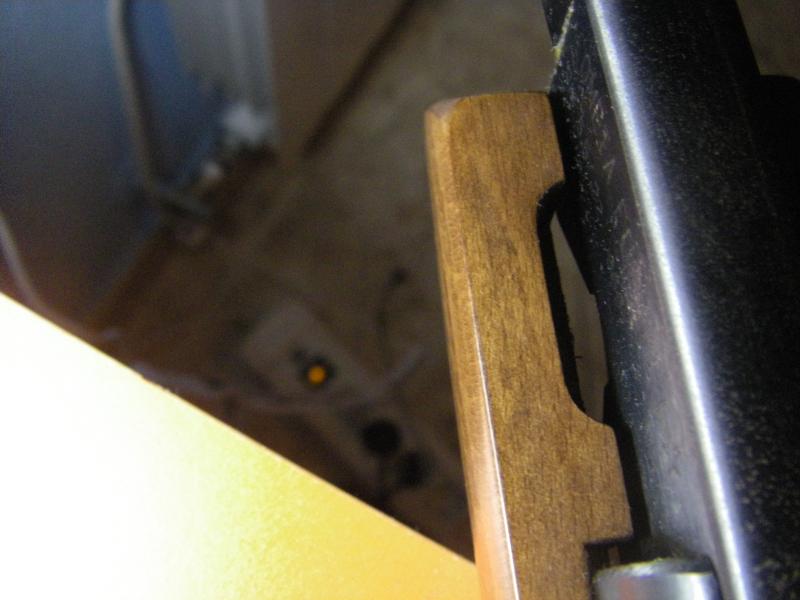

Tengo una cometa fusion. Me gustaria hacerle como dos patas y sujetarlas en esta parte de la carabina:
Mas o menos me entiendes ? jaajaj
Como podria hacer una patas para que hagan de bipode ? 20
Como podria hacer una patas para que hagan de bipode ? 21

Uuuffff !!! No és nada recomendable usar bípodes en carabinas de muelle.
El apoyo debe ser siempre blando, como un paquete de arroz o arena, para que absorba la vibración. Sinó la carabina salta. Se nota mucho en la precisión.
Y además deben apoyar en el centro de gravedad, que está poco mas adelante que el gatillo.
De todas formas y ya que lo haces tu en plan brico, podrías hacer unas patas telescópicas con un muelle dentro que amortigüe. Como la suspensión delantera de un a moto, por ejemplo.
No sé si venderán ya hechos con esa característica.

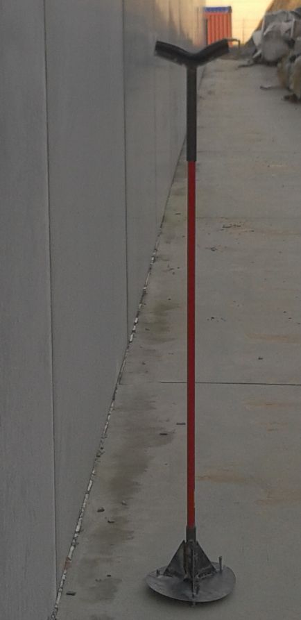

Yo estoy pensando en algo para mi próximo brico que no es exactamente un bípode, pero que para el caso hace la misma función.
Sería una especie de palo que tendría en un extremo un apoyo blando en forma de U abierta para sujetar la carabina por el centro de gravedad. En el otro extremo tendría una "base" intercambiable: punta larga para suelo blando o trepia para suelo duro.
Como me gusta tirar de pie, el palo bien podría ser reciclado de una escoba. Ya iremos viendo...

Al final hice un monópode con un palo de una escoba. Tiene 22 mm de diámetro, que afortunadamente coincide con la medida interior del tubo redondo de 25 y 1.5 de pared. Entra ajustado a presión uno dentro de otro, lo que permite poder regular la altura.
Para la base, trozo de tubo y un círculo de chapa que tenía por ahí. Era muy delgada y al soldar torció, pero cumple. Le hice unos agujeros y soldé 3 tuercas, así apoya sobre unos tornillos que me permiten plomar el monópode aunque el suelo tenga bastante pendiente. Es muy importante ponerle cartelas, de lo contrario el palo se movería para todos los lados.
Para apoyar la carabina, soldé una pletina al tubo y le puse una goma gorda y hueca (para que el apoyo sea blandito) fijada con remaches y arandelas, y además pegamento por si acaso. Después la doblé un poco para que haga un poco forma de U. Ahí se apoya el guardamanos unos centímetros por delante del guardamontes, donde tiene el centro de gravedad la carabina.
Ni repasé las soldaduras, ni pinté ni nada. Me quedó muy chapucero, pero de momento conseguí mejorar las agrupaciones. Ahora tengo bastante menos error en alza, en deriva aún hay mucho que mejorar...

Si al final, lo que decía yo, la escoba puesta alrevés, :twisted: :twisted: :twisted:
Y lo bueno es que si a mí me funciona con la escoba con ese invento irá mejor.
Has creado un sencillo y eficaz monópode. No se si existe la palabra, pero si no existe apúntate el tanto.
Pasará a los anales de la historia, el Monópode de Redbird.
