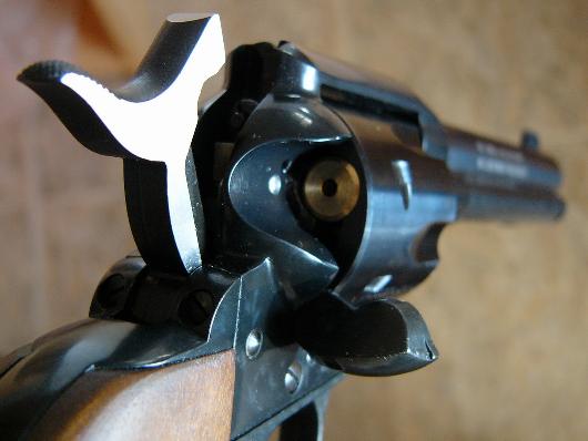

Hola,mirando la ampliación de foto de este revolver de Uberti se ve como la aguja no se retrae con el martillo en reposo, ósea que asienta directamente sobre el cartucho, dicha aguja se encuentra en el martillo, pregunto a entendidos ¿ estos revólveres del siglo XXI no tienen algún seguro de interposición para que la aguja no asiente directamente sobre el cartucho?

Al ser réplicas fieles a su época, tienen que ser idénticas. Pero, igualmente, el gatillo tiene cuatro posiciones. Dos de las cuales son seguros.
Tienes un montón de links en este foro donde se habla de todo esto.

Los antiguos no tenian nada, llevar una recámara vacía con el martillo descansando en ella.
Los de hoy en día tienen diferentes sistemas de seguridad que no afectan ni a la estética y ni al funcionamiento; los Pietta con levantar un poco el martillo se queda a unos milímetros del pistón y el disparador bloqueado. Luego está la posición de medio armado, para cargar haciendo girar el cilindro con el martillo bloqueado. En los Uberti no lo se, pero me parece que es igual...no lo aseguro. Un saludo.

Hola, en el Uberti tambien es igual,como lo describe madbullet. :band: :birra^:

Hay algunos ( no se si por error o por acierto ) que si aprietas el eje del tambor, impiden que la aguja del martillo golpee al pistón del cartucho.

Hola invitado, bolaplomo te lo explica muy bien, si aprietas el eje del tambor retrasa el martillo y asi evitas un disparo accidental lo mismo que si retrasas el martillo en su primera posición.

Hola, yo tengo el Cattleman de Uberti y tiene en el martillo 4 posiciones: 1ª posicion, levantas un poco el martillo y queda este bloqueado, 2ª posicion, es la que deja libre el tambor y el gatillo bloqueado para para la recarga, 3ª posicion, martillo bloqueado, y la 4ª posicion es la de disparo, es decir, que la 1ª y 3ª posicion son las de seguro.

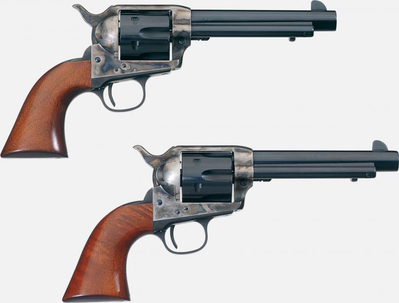

Es una "desventaja" que tiene comprar un uberti.
Hay otras firmas que en lugar de la aguja tienen la barra espaciadora, como el Single action de la prestigiosa firma weihrauch.
