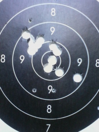

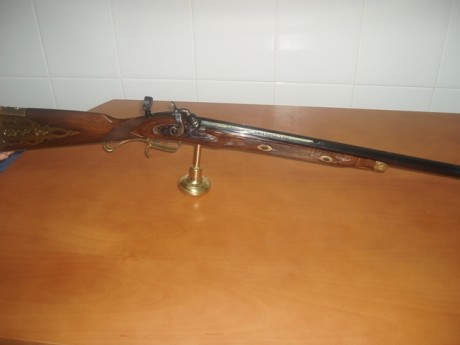

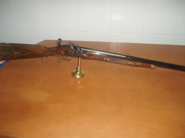

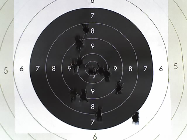

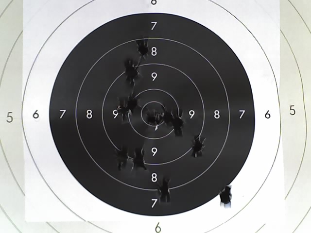

Yo tengo un Hawken Match Creedmore de paso de estria 1:20 y después de muchas pruebas, a 50 metros lo mejor para mi es la maxibal del .454 (pesa 250 grains) con 25 grains de pólvora Rio Tinto 2F y 30 grains de sémola de trigo. Utilizar bala larga para 50 metros significa cargar más pólvora y eso para mi tiene dos grandes inconvenientes, el gasto en pólvora y la pérdida de precisión en el disparo. Te pongo una foto de mi Hawken, la maxibal que uso y un blanco mio. Saludos.
Hola compañeros,que tipo de puntas se esta utilizando en estos rifles,para tirar a 50 metros?
tipo de 70
Hawken Match Creedmore 1:20
tipo de 71
Maxibal del .454 (peso 250 grains)
Maxibal .454.jpg (8.96 KiB) Visto 1470 veces
tipo de 72
Blanco a 50 metros de pie (Maxibal .454+25 grains 2F+30 grains sémola
. . . . . . . La guerra es en esencia la prolongación de la polí­tica por otros medios.

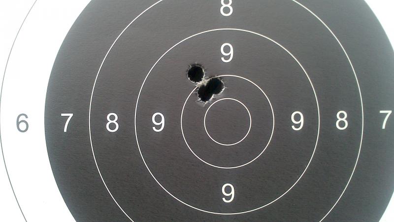

Hola,hace 8 dias hice dos pruebas con mi Hawken macht de 1:20 de paso de estrias. Una con maxibala de turquesa Pedersoli del 454- 250 gr y otra con balas de turquesa LEE que uso para el 45 LC de 255gr calibradas a 451.
Metí primero 40 gr de 3F en ambas balas,pero como mejor agrupó tirando apoyado fué con 30gr de 3F y un casquillo del 38 spl de sémola de trigo.
Lo mismo con un proyectil que con otro,las agrupaciones fueron igual de cerradas,(a 50m un cacahuete horizontal con la maxi y con la 45 LC tres agujeros formando un triágulo en un diámetro de una moneda de 2€) aunque debo decir que la turquesa Pedersoli está modificada en diámetro,pero eso es otra historia.
La turquesa pedersoli maxi del 454 la compré en este foro porque al vendedor se le colaban hasta el fondo del Hawken casi por su peso sin tomar estrias,y a mi tambien. Medí algunas balas fundidas y me daban .449(el recalibrador del 451 ni la tocaba). me hice una fresa casera de diámetro 454 y fresé los anillos de la turquesa con esta montada en su tenaza y cerrandola con la fresa girando metida en el anillo.Arranca un pelín de viruta y rápidamente queda mecanizado,así otro anillo y otro mas. Después recalibrada al 451 ó a 450(según que arma). Engraso el primer anillo con cera y manteca al 50% y un chorrito de aceite motul para motores de competición de 2 tiempos.

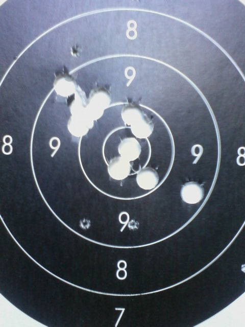

Entrenamiento de Witworth, con Hawkwn Match de 1-20", pero a 50 mts,que es lo que hay, con maxibala 250 gr, 35 de 3F, casquillo de 38Spl de sémola.
Yo diría que si no agrupa más es culpa mía no del animalito ni de la carga.
Para Witworth real a 100 mts uso bala larga de 500 gr y 60 3f y si no hago más es porque no los hago yo, no el chaval, que sí que puede.
Ahora como se quede mal puesto el pico de la cantonera en el hombro, el moratón es de tres pares de narices.
Pero qué gustazo si salen dieces...

En mi blanco se observa que el grupo si no es mejor es por ligera variación en la postura de codos a la hora del tiro.
El blanco de Almendralejo, de seguir así perfecto en agrupación.
Del blanco del compañero Charlieplastic, mirando "el corte de los impactos" se diría que le falta algo de velocidad que se podría aumentar bajándole la sémola un poco y subiéndole un poco la pólvora, con ese algo más de tensión en la trayectoria se podría mejorar la agrupación (que para tirar de pie no está mal )pero tendrá menos parábola y cerrará el grupo de impactos sin que se note apenas variación en el golpe de salida del tiro... total por probar...

esta es la ultima diana que he hecho apollado a 50m
con diopter
limpiado entre tiro y tiro y antes de poner la polvora
50gr de polvora rio 3f
0 semola
recalibrado 452
bala larga con molde lyman
5 disparos

Esto es una precisión de BENCH REST con avancarga
¡¡Y algunos lo llama "el mierdecilla" al hawken de ardesa!!
Ya te digo... :sniper
¿la bala era de muchos grains?¿Era muy grande, con muchas o pocas bandas de engrase?
Al mio la bala larga de 451 le cuesta muchísimo entrar y la he de recalibrar a menos para que entre más suelta.Debe ser por ser nuevo todavía.

Excelente agrupacion !!!! ¿me ha parecido ver " 0 semola"? ¿por alguna razon en especial?

hola compañero
sinceramente esperaba menos de este hawken pero me esta sorprendiendo gratamente, veremos a 100m como se comporta
concretamente es esta bala http://www.lymanproducts.com/lyman/bullet-casting/mould-details-blackpowder.php?entryID=2
yo la estoy recalibrando a 452 y entra bastante suelta la ayudo a bajar pero muy suave
alexis8
Mensajes: 7051
Registrado: 06 Nov 2008 08:01
Re: cargas y balas para un Hawken 451
Mensajepor alexis8 » 26 Feb 2013 01:12
CORTES escribió:Excelente agrupacion !!!! ¿me ha parecido ver " 0 semola"? ¿por alguna razon en especial?
si compañero, sin sémola, he probado con diferentes pesos de sémola y no agrupa mal pero no también como sin la semola, no me preguntes porque porque no tengo ni idea, caprichos de la avancarga supongo
no obstante aun tengo que probar con taco, para controlar el tema de gases y que limpie un poco el cañón
pero lo mas determinante para esta agrupación, a arte del diopter a sido la limpieza entre tiro y tiro y antes de poner la polvora y la bala, esto ha supuesto un cambio notable a la hora de la regularidad
un saludo

Gracias por el enlace.
Si la limpieza la haces a fondo antes de poner la carga corres el riesgo de obturar el conducto con los residuos, mejor hazla después de poner la carga. Es una sugerencia.
