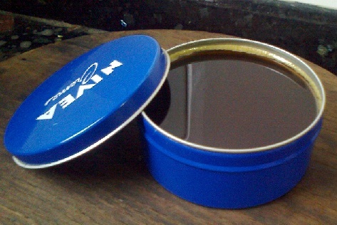

¿Con que tipo de de grasa se engrasan las balas? He estado mirando por el foro y algunos parece que tienen su propia formula (grasa de animal, cera virgen ...) ¿Alguna sugerencia?
¿Se necesita algun tipo de engrasador o con la mano basta?

En relacion a la grasa hay opiniones de todo, te digo varias:
Nivea, su base acuosa limpia la PN
Cera de abeja virgen y manteca de cerdo al 50%
Grasa de caballo de los zapatos
Yo uso la segunda la doy con las manos y luego al recalibrador. El engrasador de Lyman te ahorra pringarte las manos, pero si es cera y manteca luego te queda un olor a miel en las manos que no esta mal.

En principio probare con la manteca de cerdo y la cera virgen. La manteca de cerdo se compra como tal o se consigue a base de fundir grasa de cerdo?

La manteca la compras en el supermercado tal cual, la grasa dd molicote me imagino que enla ferreteria.

Manteca de cerdo, tienes en todos los super, ya preparada, pero fíjate, que sea sin sal.

Buenas, ya consegui la manteca de cerdo y la cera virgen de abeja y hoy he hecho la mezca, no ha qedado mal. Ahora quedo a la espera de que me lleguen los proyectiles.
