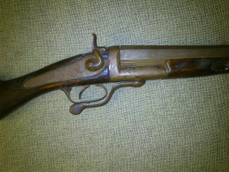

Hola buenas. Ha llegado a mi poder una escopeta de perrillos del 16 de esta marca. Es de un solo cañon. Pone eibar en el cañon y supongo que sera de algun taller ibarres. Le echo facil 100 años. Dispara perfectamente. Alguien podria decirme algo de ella?

Re: escopeta lascurain y olasolo

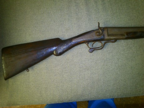

Perrillo. No perrillos, falo mio. Ahi van las fotos:
Del 16. Precuosa. El problema es que mete unos zurriagazos cada vez que dispara que te deja el hombro destrozado como no la apoyes bien. Es muy ligera.
Bonita escopeta, pero en esas fotos no se pueden apreciar los marcages.
te dejo estos enlaces a ver si tu mismo puedes identificar alguno de los punzonados.
https://es.wikipedia.org/wiki/Anexo:Marc ... _eibarresa
https://www.mundohistoria.org/temas_foro ... -eibarresa
https://web.jet.es/rafa/b_punzones.html
LASCURÁIN Y OLASÓLO T. (1907-1913). Esto a sido lo que he encontrado. Y :
alvaro
he visto algunas como la tuya, no de esa casa, creo que la tuya tambien es de polvora negra, asi que cuidadin con cartuchos "valientes".
date cuenta que el pasador del guardamanos es tipo avancarga, y ese tipo de pasador se cambio hacia 1920 por los actuales.
la marca de la corneta es un punzon que se coloco desde el marzo del 1910 a octubre de 1921, quiere decir que esta probado para polvora negra, para armas de cartucho con cierre bajo el guardamano.
a parte de ese punzon tiene que lleva una estrella de 5 puntas con rayos (prueba provisional polvora negra) y una luna con la estrtella y PC en el centro (la definitiva de polvora negra, y segunda provisional de escopeta de cartucho con polvora negra, y el escudo de eibar(la aspa) con la corona, no puede llevar, pues es para armas con cierre superior y el tuyo es inferior
un saludo y cuidadin

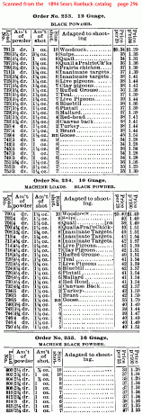

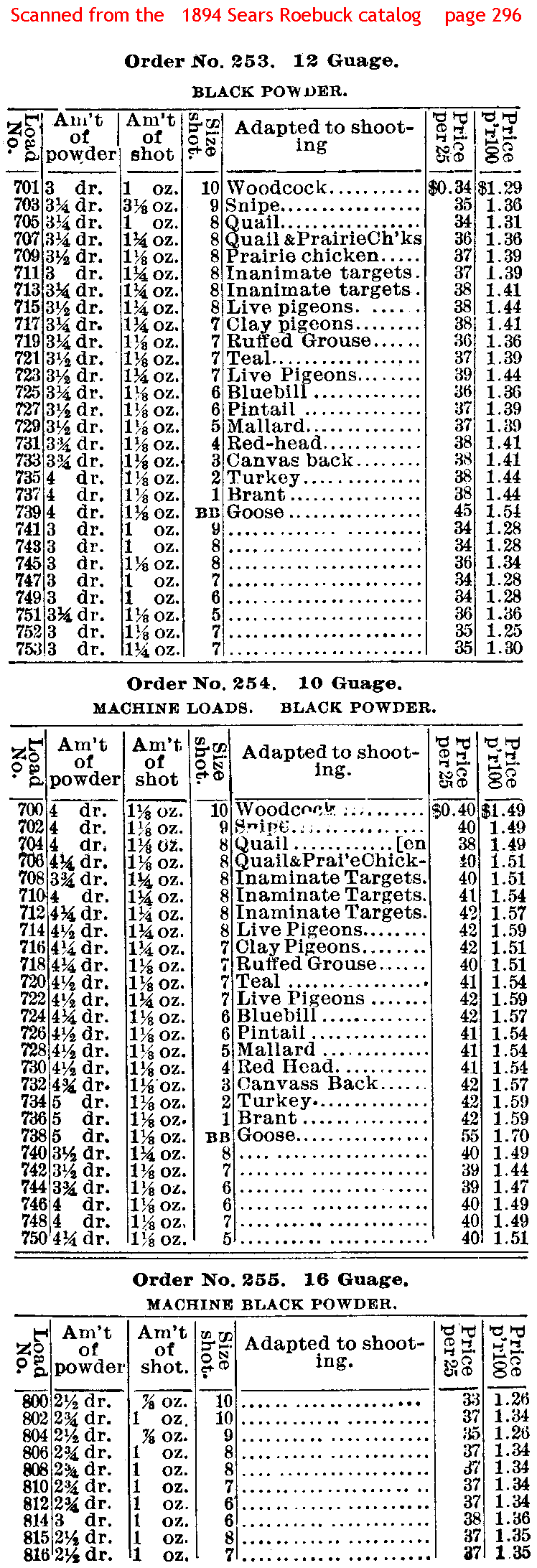

es muy dificil encontrar cartuchos por aqui (polvora negra), pero si tanta necesidad tienes de tirar con esa arma, te lo puedes cargar tu:
tablas aproximadas
Tabla de conversion de unidades
Drams Grains Gramos
1 27 1.77
2 55 3.54
3 82 5.31
3 1/8 85 5.53
3 1/4 89 5.76
3 1/2 96 6.20
3 3/4 103 6.64
4 109 7.08
calibre Drams gramos
16 2 1/2 1 Light
16 2 3/4 1 Normal
16 3 1 1/8 Heavy
la polvora negra pesa unos 35-38 grain por cm3
polvora negra grains gramos perdigon tiro
68................. 28.... normal a flojo
75................. 28 ... normal a fuerte
82................. 31 ... fuerte
de todas formas te mando un listado del año de la pera
suerte

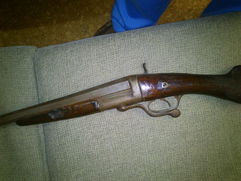

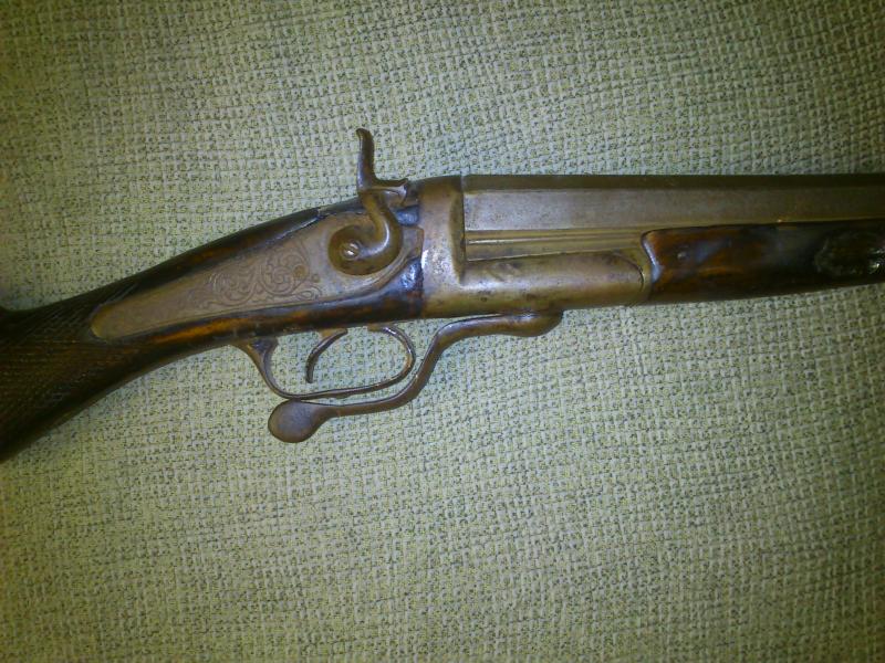

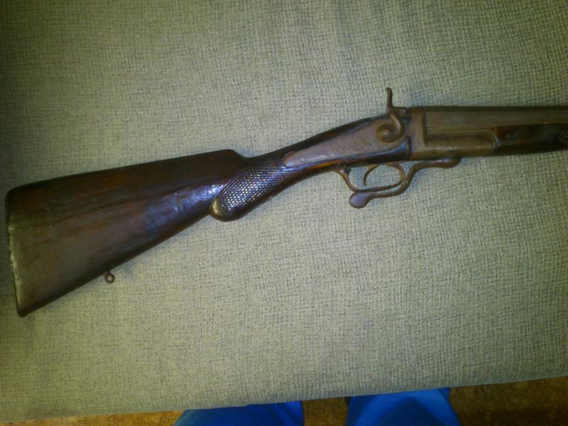

no see si será la misma escopeta que conservo de mi bisabuelo ,luego cuando tenga tiempo le hago unas fotos y las paso, tiene el mismo cierre ,el mismo calibre ,tiene perrillo, un único cañón con forma exagonal en la parte mas cercana a la recámara ,que por cierto el cañón es bastante largo y aparentemente creo que es la misma, no le e mirado nunca los punzones ni nada así que ya me a picado la curiosidad jejeje la verdad que la tenemos puesta de adorno en el pasillo y nunca me e puesto a investigar jejeje, lo malo es que la mía no funciona estuvo demasiado tiempo guardada en una cámara y mi abuelo contaba que se mojó por algo que pasó, lo que si me acuerdo es que mi abuelo nos contaba que su padre era un enamorado de la caza hasta tal punto que una vez cazando con esa escopeta se cortó un dedo que le quedó colgando por poco y para seguir cazando se lo terminó de cortar y lió con un pañuelo, cosa que hizo que perdiese el dedo meñique jejeje....un saludo!
- mascachapas
- .300 Win Mag
- Mensajes: 1024
- Registrado: 04 May 2012 16:33
hay van mis fotos....La escopeta no esta en su mejor estado pero para ver si podéis compararla o puede servir de ayuda ,....y si puedo saber que marca es y algo mas....muchas gracias
