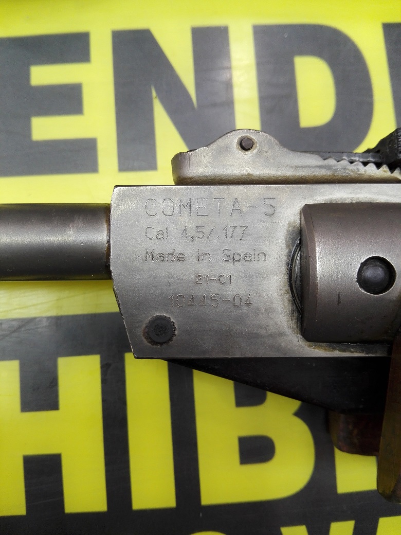

No hay diferencia como modelo entre la cometa V y Cometa 5 simplemente ha ido evolucionando, en algunas no se diferencian mas que en el marcaje.
Las Cometa V mas antiguas llevan la marca de MAB en la bascula, le siguen en antigüedad las macadas como CyT Bascaran (marca en la parte superior del cañón) seguidamente van las que llevan la marca Cometa V o Cometa 5 en la bascula del cañón.
La de la foto es de las ultimas Cometa 5 que se vendieron, en las marcas se ve que es del año 2004.
