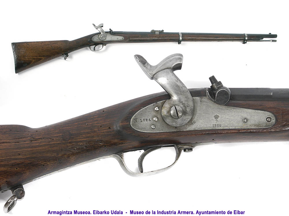

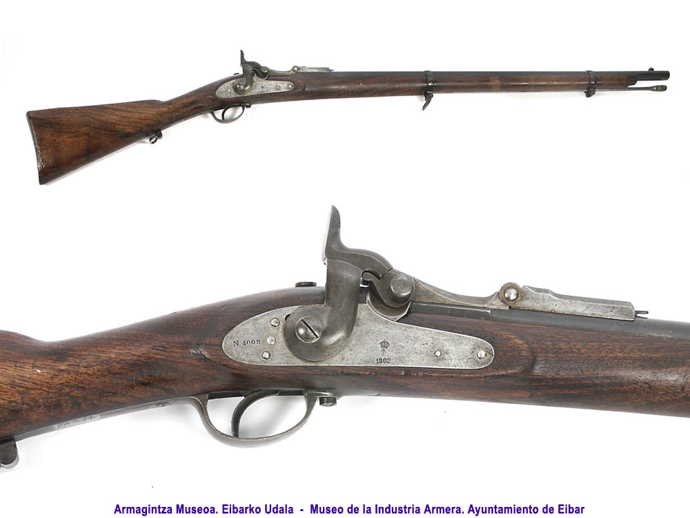

Coincido con los compañeros: es una carabina rayada transformada modelo 1867, lo que significa que inicialmente era una carabina rayada de avancarga modelo 1857 que fue transformada a retrocarga mediante el sistema Berdan unos pocos años después de su fabricación.
Es por tanto una arma militar reglamentaria del ejército español de la segunda mitad del siglo XIX, con la particularidad de que este modelo concreto experimentó en sus propias carnes el trascendental cambio que significó en la historia de las armas de fuego el paso de la avancarga a la retrocarga.
Este ejemplar en particular fue además modificado posteriormente acortando la cureña por la parte delantera, desapareciendo la segunda abrazadera, el casquillo de remate, la entrada del baquetero y la baqueta propiamente dicha.
Conserva la cantonera y el guardamonte, pero le falta la anilla posterior para correa en la parte posterior de éste.
Si nuestra identificación es correcta la longitud total del arma debería ser de unos 123 cm y el diámetro interior del cañón de entre 14 y 15 mm, presentando el ánima estriada.
Muy probablemente llevará grabado el año de fabricación en la platina, en su parte central inferior.
Para que nos hagamos una idea de cual sería su aspecto original, pongo un par de fotos de dos ejemplares del museo de Eibar correspondientes a este modelo, en sus dos configuraciones: la inicial de avancarga (mod.1857) y la transformada a retrocarga con el cierre Berdan (mod.1867):
