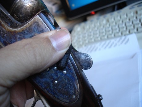

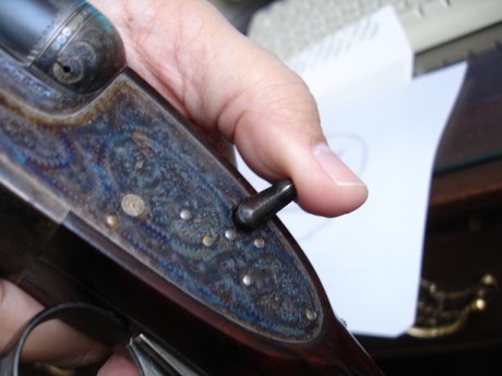

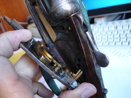

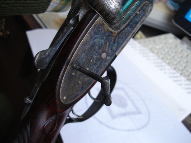

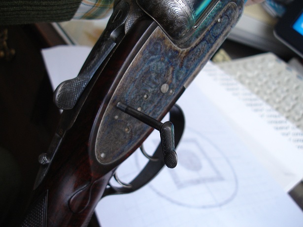

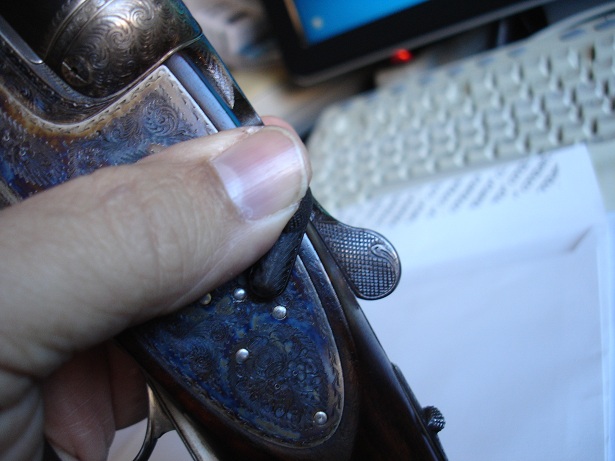

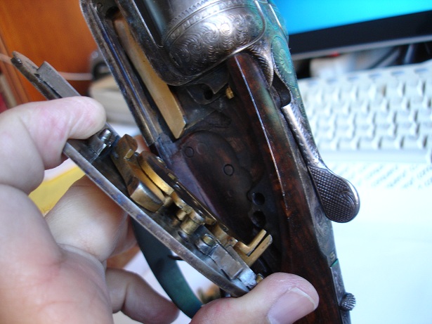

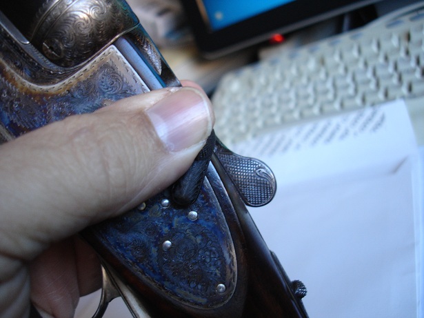

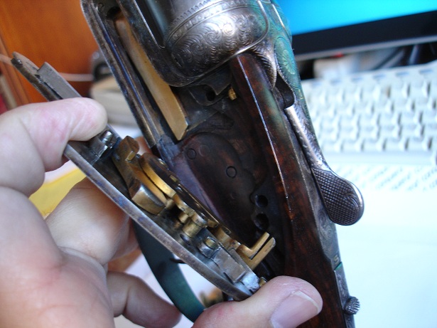

Si te refieres a una palanca como la de mis escopetas de las fotos, sirve para desmontar las pletinas laterales.
Hazlo como sigue;
1-Monta la escopeta. Abriendo los cañones se montan los martillos internos.
2-Con los martillos montados, cierra la escopeta, vacía por supuesto.
3-Gira hasta sacar el eje, la palanquita en sentido antihorario.
4-Enrosca el final del vastago por la parte opuesta (Pletina derecha), así podrás sacar, tirando, dicha pletina.
5- Por el hueco que ves, con el vastago o un destornillador, empuja hacia afuera desde dentro la pletina derecha. Ya las has desmontado las dos.
6-Si están sucias (La grasa solidificada con mierda pura y dura son su peor enemigo), sumergelas en gasolina o utiliza un buen disolvente tipo nitro.Deja actuar, limpia con un cepillo de dientes viejo (o nuevo, pero de otra persona Je, Je).
7- Sécalas bien y montalas.¡Ojo!: Hazlo con la escopeta montada o las levas te van a impedir que las pletinas vuelvan a su sitio.
8- Atornilla la Palanca- Vastago, hasta dejarla fija o en la posición que te garantice la firmeza de las dos pletinas.
Como una imagen, y mas en pelotas, vale mas que mil palabras, voy a ver si puedo enviartelo paso a paso en mis Grulla.
Cuidadín que hay escopetas continentales antiguas (Y algunos Drilling de tres cañones también) que tienen la palanca de seguro en ese lado.En ese caso la cosa es clara. Se trataria de la palanca del seguro, lateral.

Re: palanca en pletina yustapuesta ¿para que sirve?

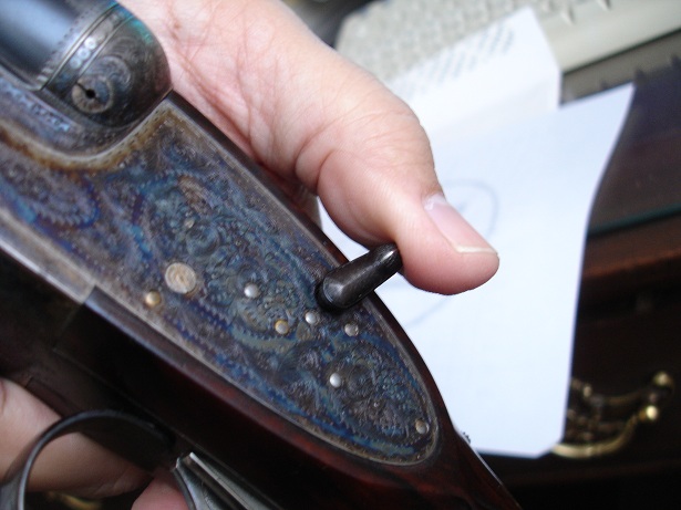

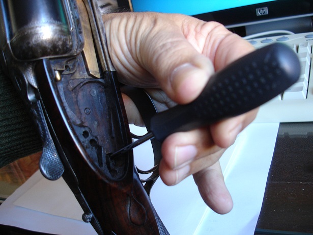

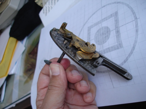

El resto de las "imagines":
las escopetas finas, casi todas las vascas buenas , y las inglesas, menos la mayoria de los modelos Holland antiguos por lo menos, llevaban llaves desmontables a mano y de doble seguro. (Que evita que se disparen al caerse con el seguro quitado).
Tu escopeta seguro que es fina.
Ojo porque en varias Merkel antiguas he visto seguro lateral, y en varios drilling, también.
Cuando las tengas montadas, desmontas los cañones y disparas sobre una moneda. Un euro, o la cara del rey si eres Republicano.Así pueden estar años sin perder los muelles reales su fuerza.
Suerte.
Suerte.
anusca
como ves la foto de neme, es inglesa, da lo mismo que sea inglesa que alemana, no tiene nada que ver.
lo de "la palanca" es una mariconada a raiz de que algunas escopetas al sacarles las chispas, se rayaban porque la madera se dilataba y no habia forma de sacar las chispas sin romper madera, por estar años sin tocar, y con la palanca se decia que habia que limpiar las chispas todos los años, de todas formas es igual y en realidad, no vale para nada porque, el sistema es el mismo, se suelta el tornillo que une las chispas, y le pegan un golpe, con lo que la del lado opuesto salta, y la del lado de la palanca con otro golpe del otro lado.
