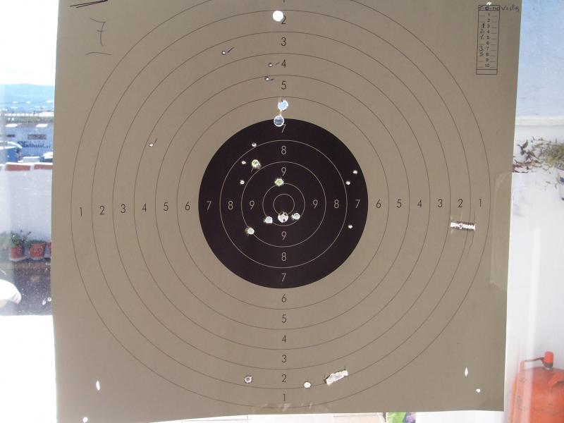

bueno pues ya voy haciendo mis primera tiradas amater y esto es puro vicio
he hecho varias sesiones con diferentes cargas, todas las sesiones sobre los 25 tiros con maxi bala de dos anillas engrasadas a 50m
he probado con
30 grain de pólvora y 25 de sémola(no funciona del todo bien)
20 grain de pólvora y misma de sémola, funciona bastantante bien

Al final ya hemos hecho la prueba del fusil, con balas largas y maxi bala ( que casi no podemos por que se atasco al entrar)
E mos probado cargas desde 16 a 40 pasando por 35 grains
Y so bre todo hay que poner menos grasa, y aun falta dos tiros que salieron por la izquierda del blanco.
Todo esto se ha hecho apollado luego hay que hacerlo de pie.

que carga te ha funcionado mejor?
y de semola?
a que distancia has hecho esa diana?
una pregunta así en general
como muevo el punto e mira a golpe de martillo?

a ido bien de 35 a 40 grains con bala larga con 16 de semola, a falta de provar de pie
la maxi bala solo se probo con 16 grains 10 de semola mas o menos (eran tubos de una polvorera) y tenien dolo en el centro con las balas largas, para hacer que entrara en el centro tuve que apuntar sobre el 4 o 3 mas o menos.
para mover es punto de mira es pegarle un martillazo en la base no en el ala. flojito que si te pasas se sale por el otro lado.
