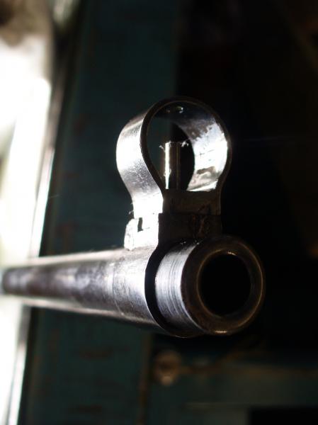

buenas.
hace poco compre a un compañero del foro un mossin nagant rusian.
tiene el punto de mira con aro y punto recto, no triangular.
el problema es que con el alza al minimo "100metros" tengo que apuntar al suelo para que el tiro entre en el papel, vamos que van altos no, lo siguiente.
el anterior dueño tenia un trozo de funda de cable para subir el punto de mira, pero me han comentado que se puede subir el punto de mira, para ajustar el tiro.
alguien sabe como puede reguarse?
no quiero limar el alza ni nada de eso..
gracias.
punto de mira mosin nagant 7,62x54 Rusian

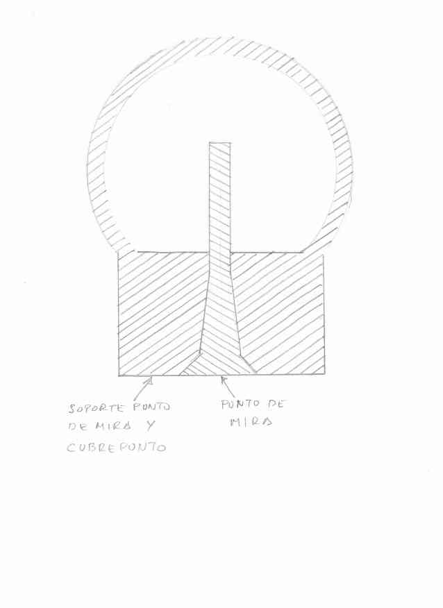

Como dice el compañero Duran el punto de mira va fijo y no puede regularse en altura. Adjunto una imagen del corte en sección (más o menos)
Yo tuve el mismo problema que tú, y la única solución que se me ocurrió fue desmontar el soporte del punto de mira (va en cola de milano) y con un botador y un martillo quitar el punto. En mi caso iba duro de c......s y tuve que ir comiéndole el avellanado con una broca por la parte de la cola de milano hasta que salió.
Limpié muy bien con una lija el alojamiento del punto de mira para eliminar restos de óxido, grasas, pavón, etc y a continuación con decapante y aleación de estaño/plata (de la que usan los fontaneros para soldar tubería de cobre) soldé un trozo de varilla de acero de 2.5 mm dejándola larga de más, ya que para limar siempre se está a tiempo. Lo demás fue facil: limar los restos de soldadura, rebabas y demás y pavón frio.
Adjunto imagen de como quedó
