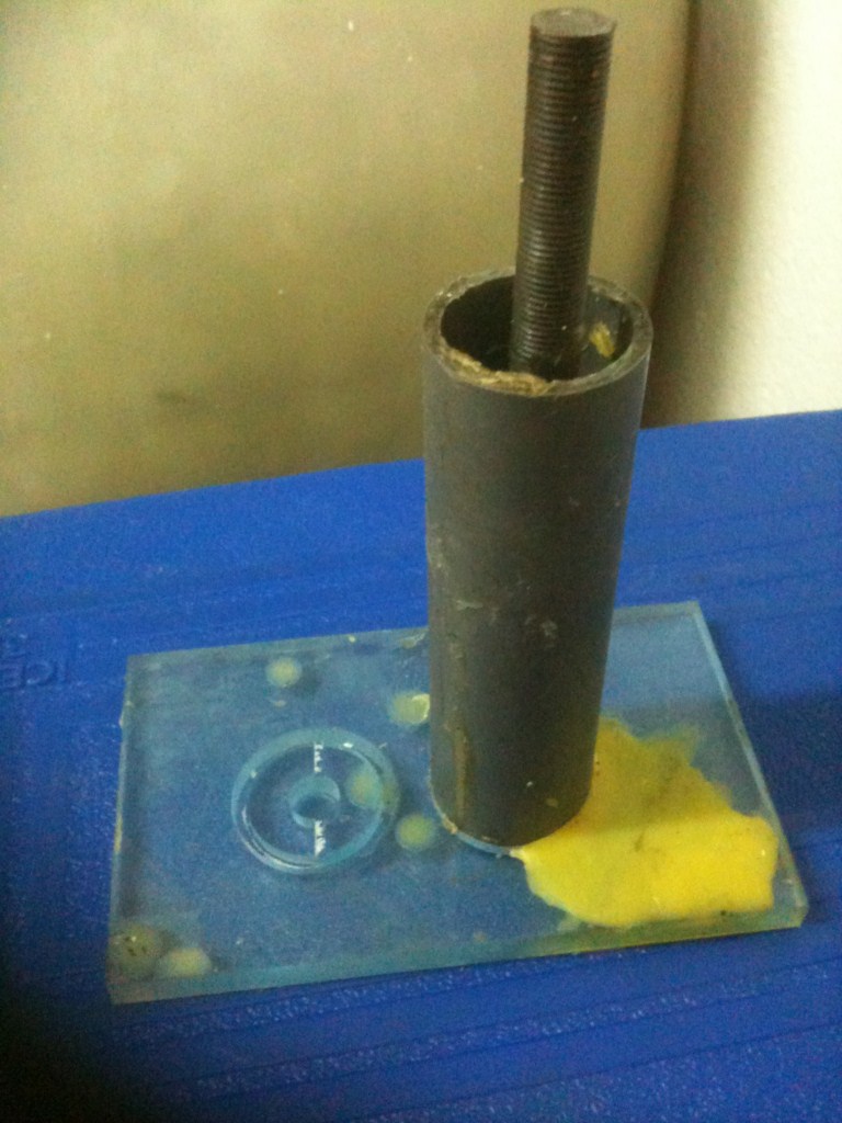

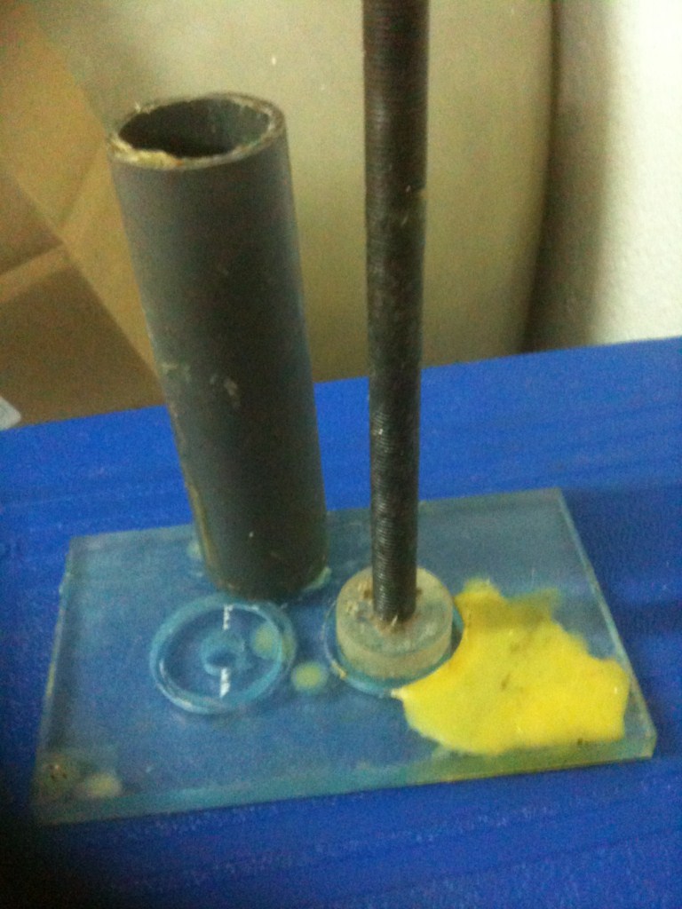

Efectivamente por eso la grasa te queda tan blanda una buena mezcla es:
1º 250 gramos Parafina en Bloque
2º 250 gramos cera abeja
3º 250 gramos vaselina
4º 10 ml de aditivo de motor para mejorar compresion o aceite muy denso
si quieres darles color le añades colorante de parafina o en su defecto 3 plastidecor del color deseado.
Con esta mezcla queda fenomeno.
Aqui te dejo tambien las fotos de los tubos que me he preparado yo para sacar los cilindros de grasa para la recalibradora y Juanjo10_1 te dire que cuesta sacarlos del tubo yo los engancho en un tornillo de banco y tiro con un par

Re: RECALIBRADORES
Dime donde comprar la cera de abeja a buen precio o al menos de otra forma distinta de bolsitas con ocho peloticas a 1,5 euros.
El resto es fácil de encontrar.

Yo compro la cera de abeja e Manuel Riesgo en bloques de 250 gramos el precio esacto no te lo sabría decir ya que lo compre hace tiempo esta gente tiene pagina web y envía por correo pones que las agrupaciones no te han hido bien danos mas datos calibre turquesa peso punta LTC tipo de pólvora y carga de la misma a ver si podemos hacer que eso funcione también podrías comentar que tipo de aleación usas y si la tratas térmicamente.

Re: RECALIBRADORES
La composición que yo uso es la siguiente
1-Grasa de litio para "alta velocidad" en botes metálicos que venden en las tiendas de repuestos de coches, es negra y repito es la de "alta velocidad" que es mas cara que la normal que también es negra.
2- Cera de abeja que la venden en unos trozos color miel en las droguerías industriales
3-Lanolina en las droguerías industriales
y aceite de parafina por si se me queda muy dura (la mezcla claro)
las proporciones no las recuerdo ya que la hice hace cinco años y tengo para los próximos 50,todo al baño maría mezclando de forma que quede consistente al enfríar pero no demasiado dura (para eso se rebaja con lanolina).
Una forma de sacarla redonda con el agujero central es:una vez puesta en el cilindro se pasa una varilla roscada (las hay de todas las medidas)de lado a lado y en uno de los lados se pone una arandela un poco mas pequeña que el diámetro del tubo y una tuerca y contratuerca por detrás, en el otro extremo una arandela mas grande que el tubo y una tuerca que al apretar arrastrará la del otro extremo con el cilindro de grasa, al final se quita la varilla roscada y...nos hemos ahorrado una pasta. Todo esto sujetando al tornillo el tubo.
