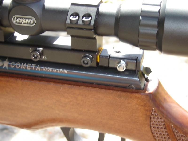

el visor que tiene puesto es este
https://www.armeria-merino.com/es/visore ... -9x40.html
le puse un trocito de goma de una camara de bicicleta y ademas esto otro aunque la culata es de una fusion la carabiana es una fenix 400 pues les cambie las culatas ya que me gustaba mas las de la premier para la fusion y la de la fusion para la fenix ya que la culata normal de la fenix no me gusta mucho
espero te ayude un saludo

Me gusta el detalle del amortiguador con la varilla roscada y las tuercas con freno. Ya te leí como lo habías hecho en otro post.
Gracias de nuevo.
Angel
