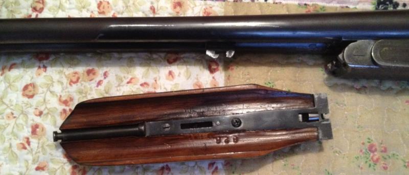

Buenos dias, tengo una paralela Zabala expulsora que va muy bien, el caso es que el otro dia un amigo la disparo sin estar el guardamanos puesto y ahora no hay forma de meterlo.
¿alguna idea?
Os dejo una foto por si veis algo raro.

¿se puede desmontar del todo? lo digo por que hagas una prueba consistente en poner el guardamanos a los cañones sin estar puestos en la culata, así puedes ir descartando hasta encontrar donde está el problema.

Si, al cañón solo si que se le puede poner el guardamanos.

Entonces parece lógico que el problema lo tengas en la unión de la caña "guardamanos" con la báscula, mira de encarar la caña con la báscula a ver si asienta bien sin poner los cañones. Mira las "paletas" que montan los martillos si van fuertes o al disparar sin la caña se han encaballado. Prueba lo siguiente, quita las pletinas y sin ponerlas intenta montar la escopeta cañones culata y caña, a ver sin poner las pletinas se puede montar.
