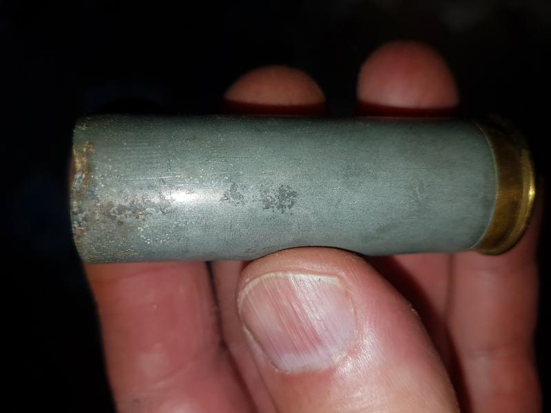

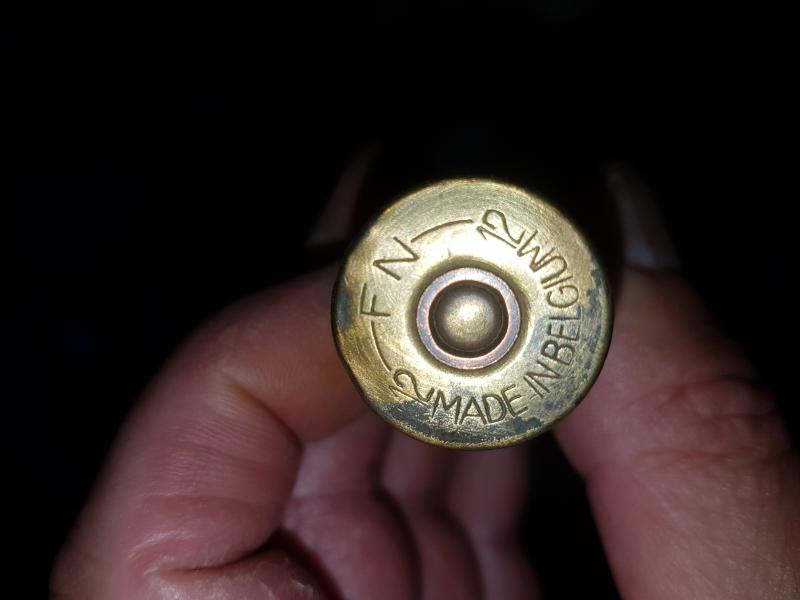

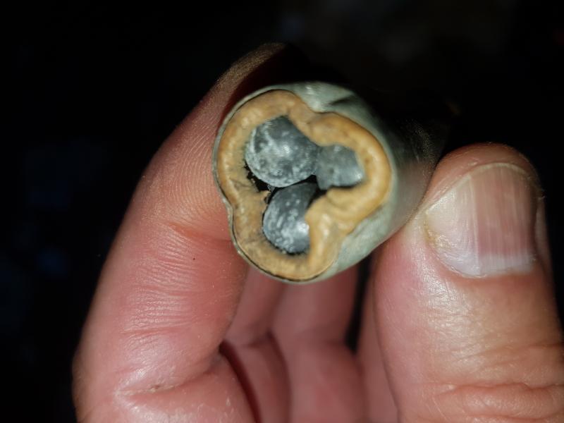

Hola compañero ...yo tengo este
Hace años un compañero de trabajo me dijo que cuando el era joven habia visto cartuchos del 12 que eran 90
Hace años un compañero de trabajo me dijo que cuando el era joven habia visto cartuchos del 12 que eran 91
Hace años un compañero de trabajo me dijo que cuando el era joven habia visto cartuchos del 12 que eran 92

Efectivamente eran Gevelot y hoy dia constituyen piezas de coleccion. Tengo alguna vaina por casa, eran de aluminio y gran parte se fisuraban despues del disparo. su uso vino condicionado por un momento en que el plastico era mas caro y escaso que ahora.
