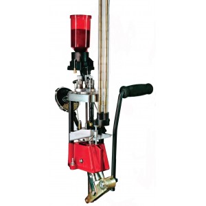

Hola a todos,
Alguien tiene la nueva pro1000.Parece que han mejorado algunos aspectos del dosificador, y del empistonador.
SI ALGUIEN LA TIENE PODEIS CONTAR QUE TAL FUNCIONA.

Hola m1980, la LEE Pro 1000, no la conozco, pero yo tengo la Lee load -Master, y tengo que decir,que es calidad precio,es correctisimo y tiene un funcionamiento como todas las prensas LEE son sencillas,pero muy efectivas, los cambios de calibre, son sencillos,cambiando plato superior, y Sell plate inferior de prensa ya estas cargando otro calibre, hablamos de calibres de Arma corta, si hablamos de las tolbas de entrada de proyectil,tanto la casa Hornady como RCBS, tienen unos dais, fenomenal para que la prensa se abastezga de proyectiles sin problemas, la tolbas de entrada de vainas, solo regulando la altura de las vainas, queda el problema resuelto, con esta prensa, recargo cartuchos de Rifle, pero si son cartuchos de calibres por ejemplo 308, 7,5 X 55. o los del 7,5 X 54 Mas o 30-06, todas estas vainas, tienes que entralas con la mano,y las puntas igualmente a mano, resultan comodisimo, solo poniendo la dosificador de pólvora, para cartuchos te dosifica muy bien las cargas,el empistonado si utilizas pistones de CCI.no suele dar problemas de empistonar,y el precio de la prensa es comprada en Italia es de 300€, en fin, yo estoy muy sastifecho con la prensa,

Buenas noches, en efecto un amigo la compro en diciembre y la hemos puesto a funcionar y todavia no hemso conseguido que empistone, los deja a medio incrustar. tendremos que hecharle un rato mas a ver porque. si lo averiguas cuentalo .

albaga escribió:Buenas noches, en efecto un amigo la compro en diciembre y la hemos puesto a funcionar y todavia no hemso conseguido que empistone, los deja a medio incrustar. tendremos que hecharle un rato mas a ver porque. si lo averiguas cuentalo .
Hola
Si eso le pasase a mi Dillon, diría que es que el shellplate está "flojo" (tiente un tornillo central, que lo fija al pistón principal). No se si habrá posibilidad de "apretar" el shellplate para que el vastago que mete el pistón en el oído de la vaina pueda hacer su función por completo.
