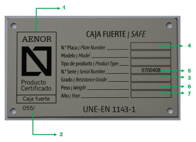

Ley de Seguridad Privada:
Los ARMEROS DE ARMA LARGA GRADO I y LOS ARMEROS DE ARMA CORTA GRADO III deben tener CERTIFICACIÓN DE PRODUCTO AENOR
A partir de la publicación en el Boletín Oficial del Estado del viernes 18 de febrero del 2011, y una vez transcurrido el periodo transitorio de seis meses, ha entrado en vigor las nuevas disposiciones que obligan que todos los elementos de seguridad física y electrónica, que vienen recogidos en la normativa de seguridad privada, deben contar con la evaluación de conformidad y los requisitos constructivos reglamentarios, que únicamente podrán ser garantizados mediante un certificado emitido por un Organismo de Control acreditado para tal fin.
Esta evaluación de la conformidad de los productos se llevara a cabo por Organismos de Control acreditados por la Entidad nacional de Acreditaciones , sobre la base de la Norma UNE-EN 45011.
Interpretación:
Si su actividad empresarial esta bajo en amparo de la Ley 23/1992, de 30 de julio de Seguridad Privada, y del Reglamento de Seguridad Privada aprobado por el Real Decreto 2364/1994, de 9 de diciembre usted debe utilizar productos homologados y certificados para sus instalaciones de seguridad física y electrónica. Cuando Ud. adquiere un producto certificado, significa que el proceso productivo del fabricante está controlado por un órgano certificador independiente.
Este órgano inspecciona el producto comprobando que los materiales empleados y el proceso de fabricación se corresponden con lo descrito en el dossier técnico de fabricación. Verifican que lo que se llevó al laboratorio de ensayo y obtuvo un determinado nivel de resistencia al fuego o al robo es lo que se está fabricando.
Para saber si su caja fuerte ha sido ensayada y certificada correctamente compruebe que en su interior haya una placa en la que consten los siguientes datos: ente certificador (AENOR,), número de certificación de producto, norma de ensayo que se ha seguido (EN 1143-1, EN 14450), nivel de resistencia al robo (EN 1143-1: desde el nivel de seguridad 0 hasta el IX. EN 14550: nivel S1 y S2 los armeros de armas largas grado I- tambien tienen que cumplir la norma de CERTIFICADO DE PRODUCTO AENOR por que indica que los grados 0-I-II-III-IV-V-VI-VII…hasta IX deben cumplir la norma), peso, número de serie y año de fabricación.
Además pude usted comprobar su vigencia consultando las web de estos organismos.
También deberá solicitar a su proveedor de producto el documento de certificación donde consten estos datos, cuyo formato sería similar al siguiente:
