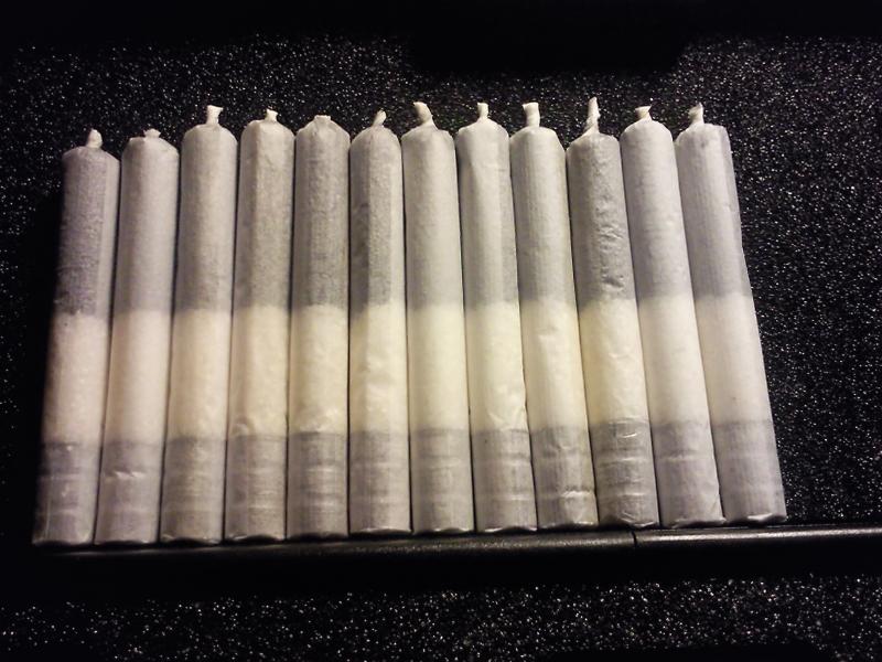

Hola, estoy preparándome unos cuantos cartuchos de papel de fumar con polvora negra, sémola y bola.
Son para un new army 1858, pero nunca he tirado con ellos así que no se si las chispas del pistón atraviesan bien el papel o si hay que hacer algo en especial para cargarlos (como pinchar el papel o algo así).
La verdad es que si funcionan bien, me gusta mas de esta manera que por separado, te ahorras espacio en el transporte, y seguro que en el puesto es mas rapida la recarga. Lo que tampoco se es si dejará mas o menos residuos o si habrá que limpiar el revólver con mas frecuencia entre tiros.
¿que me aconsejais?
gracias y un saludo
¿que me aconsejais?
gracias y un saludo

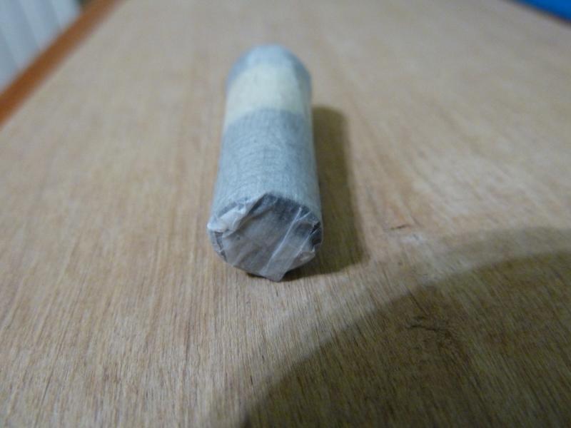

Yo los meto tal cual, sin pinchar ni cortar y normalmente no hay problemas. Si te has pasado de gordo en el culillo a veces falla el pistón.
Puedes usar papel de fumar o papel térmico de los tickets ( del desayuno o cajeros). Funcionan igual pero quedan mas duros.
Dejan algo mas de residuo aunque en el caso del papel térmico a veces se queda casi entero o muy poco quemado, le puedes añadir algún papel untado en cera o grasa al principio y así además te limpia el cañón.

La única ventaja de tirar con los cartuchos de papel es lo bien que te lo pasas preparando las cargas en casa.
Funcionan exactamente igual que la carga "in situ" hay que limpiar el arma igualmente y no deja residuos en una carga normal (otra cosa seria una carga muy floja).
Por perforar el papal no te preocupes prácticamente al presionar la bola dentro de la recámara el papel se rasga en el interior y no suele haber problemas.
Pero para asegurarte al fabricar un cartucho no pliegues demasiado papel en la base.
Hay quien pincha con un alfiler barios orificios en la base después de hacer el cartucho, para mi no es necesario.
Otros utilizan papel nitrado que se quema con la pólvora.
Hay quien usa papel de impresora térmica (Fax) que parece que funciona bien en los cartuchos para rifle.

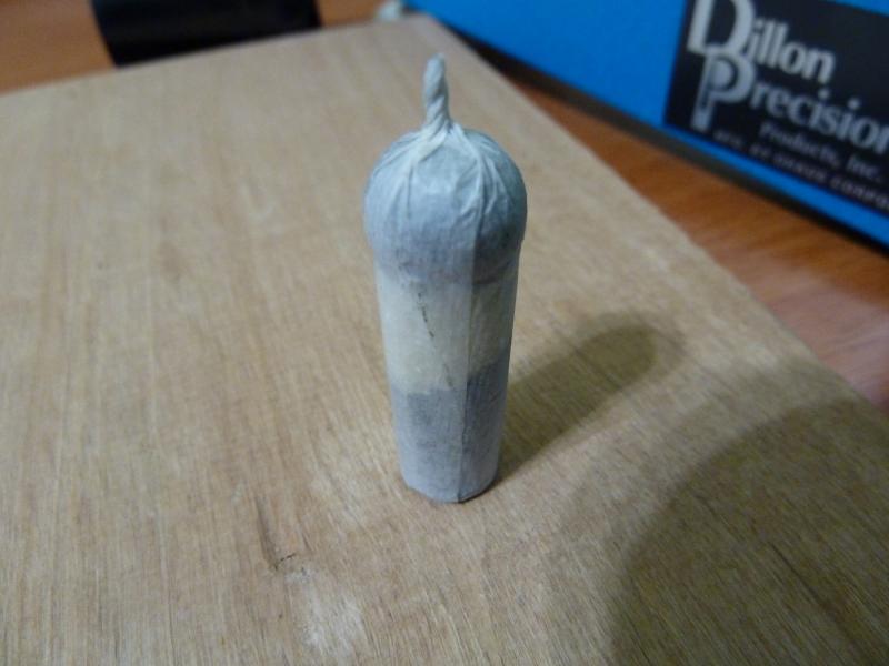

Yo he cargado unos cuantos , menos elaborados que esos me temo , liados con papel de fumar y no tuve mayor problema hasta que uno me cegó una chimenea
Me explico , yo los lio tal como si fuesen cigarrillos y cierro los dos extremos retorciendo el sobrante , ese sobrante sin quemar se me quedo atascado en el oído de la chimenea
También hay que decir que fallo el 21 o 22 tiro de la mañana y que no los cortaba ni pinchaba , el fulminante basta para que salga el tiro
Desde entonces por precaución corto el sobrante antes de cargarlos , aunque últimamente me he pasado a las cargas en tubos de plástico

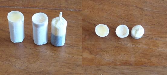

Yo los lio con una broca y le pego unos golpes por el culo contra un marmol
Con eso queda el culo planito planito y con una forma perfecta.
Prefiero el papel térmico, es mas barato y quedan mejor. Les puedes poner un poco de cera o grasa encima para limpiar el cañon y la bola la puedes dejar aparte o pegar con la misma cera.
El resto es irse aficionando, para los días de lluvia son muy entretenidos..

Estos son unos de los que uso para fusil, como veis monto el cierre del cartucho en la parte de la pólvora.
Cuando cargo corto el rabo que sobra con un corta uñas (o con los dientes)en el momento de la carga pero he comprobado que funciona igual si no lo haces.
