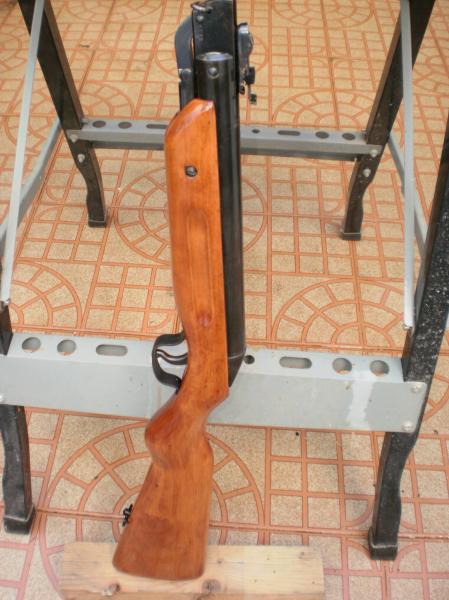

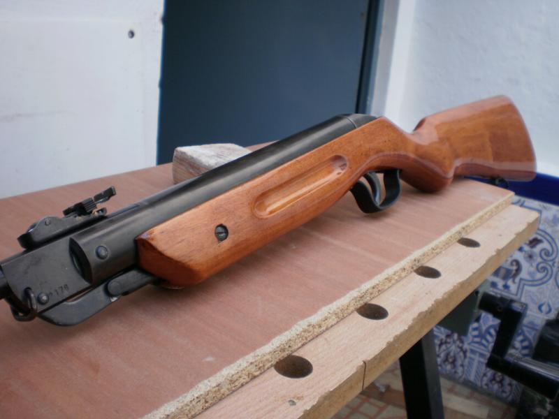

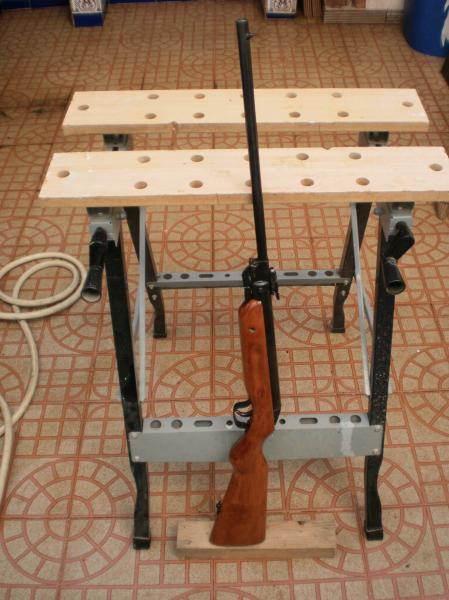

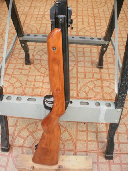

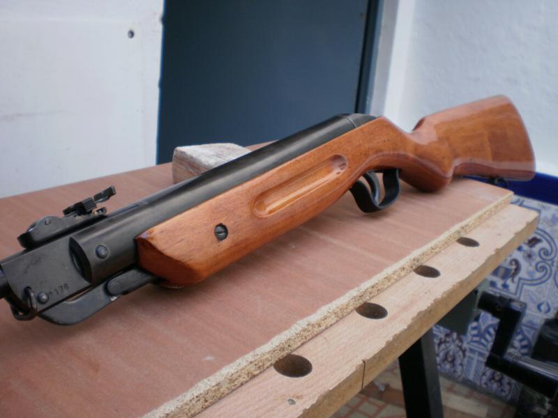

Buenas tardes,lo primero que diria que esta restauracion ha sido en version descafeinada,es decir,la carabina estaba en un estado aceptable,el metal estaba lijado (color plata) pero la madera si le hacia falta un repaso.
Ha sido pavonada con permablue el cual no ha cumplido mis espectativas,tanto que lo unico que conserva su estado original es la bascula,no quise darle pavon,por lo bien que estaba.Si`por algo escribo tambien este post,es para que os animeis a sacar viejas glorias olvidadas y darle una restauracion medianamente digna,repito,esta me llego muy bien,no asi la madera.
Buenas tardes,lo primero que diria que esta restauracion ha sido en version descafeinada,es decir,la carabina 02
Ha sido la culata lo que mas me ha gustado al final,el acabado
Buenas tardes,lo primero que diria que esta restauracion ha sido en version descafeinada,es decir,la carabina 00
Buenas tardes,lo primero que diria que esta restauracion ha sido en version descafeinada,es decir,la carabina 01

Buen trabajo.
En las fotos veo un acabado del metal muy profundo y oscuro, aunque brillante, la báscula sobre todo, que me recuerda las piezas tratadas con aceite de motor extremadamente sucio (el mejor) caliente.
Existen muchas maneras de pavonar. Pero dejar en casa una carabina con el brillo azul oscuro BSA es casi imposible. Con el birchwood se puede, hay que jugar dejando primeras manos azul casi chillón y oscurecer con lavados y manos alternativos dejando el producto cada vez más tiempo. No es una tarea que se consiga a la primera. Y como siempre, diré el gran tópico (muy cierto) de que el pulido previo cuenta mucho.
Con el tiempo, mis mejores intentos con permablue acaban en un anodino gris grafito oscuro, con algún vago recuerdo "según cómo le da el sol" del azul que con tanto mimo procuré. Mejor de lo que había pero lejos de un acabado profesional. Lo que sí debo decir es que no desaparece tan fácilmente, al menos en armas con poco uso.
Un saludo!
