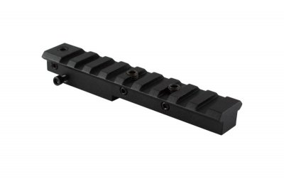

Hola,
he montado un rail weaver en el mossin,
la instalacion ha sido sencilla, quitar el pasador del alza, la lengueta que hace la presion y montar el weaver, muy simple,
el chafon me lo he llevado cuando he montado el visor, si lo montas muy atras no puedes cargar el arma, y si lo pones para que puedas, la distancia del ojo al visor es tan grande, que no puedes ver bien,
alguien sabe la forma correcta de poner el visor para ver correctamente, he vistos videos en youtube pero como son en ingles no me atrevo a preguntar.
gracias y saludos

Hola. Para que puedas usar ese tipo de montaje necesitas un visor tipo Scout. Es decir son visores que permiten su uso con una gran distancia al ojo (en inglés, LER: Long Eye Relief).
Pon en Google: Scout riflescope o LER riflescopes y verás lo que te quiero decir.
Ese montaje es una buena opción pero deberás de sujetar de alguna manera adicional la regleta porque he oído que se mueven bastante.

Dr-Chandra escribió:Hola. Para que puedas usar ese tipo de montaje necesitas un visor tipo Scout. Es decir son visores que permiten su uso con una gran distancia al ojo (en inglés, LER: Long Eye Relief).
muchas gracias por la informacion :D , no conocia ese tipo de visores, por lo que comentas del movimiento del rail es bastante solido, aparte de anclarse en el eje con 2 tornillos laterales, lleva otros 3 superiores, 1 delate, 1 al centro, y otro trasero, con sus respectivos prioneros laterales, para que no se aflojen,
un video del rail
https://www.youtube.com/watch?v=whJqSE2c6mU
gracias y saludos

missouri escribió:para pasar el rato esta muy bien , pero la mejor opcion esta y a correr
https://www.blackrecon.com/montura-weave ... agant.html
hola missouri ese es el rail
Hola,
la instalacion ha sido sencilla, quitar el pasador del 40
weaver mossin nagant.jpg (8.15 KiB) Visto 1517 veces

Ese montaje de rail weawer- picatiny en el alza es muuuuuy chulo, pero se mueven mas que un cacahuete en la boca de un bulldog, y es una lástima pues con una culata de material sintetico negro los mosin-nagant quedan chulísimos.

gumersindo escribió:Ese montaje de rail weawer- picatiny en el alza es muuuuuy chulo, pero se mueven mas que un cacahuete en la boca de un bulldog, y es una lástima pues con una culata de material sintetico negro los mosin-nagant quedan chulísimos.
la tienes montada tu? pues encaja perfectamente, aun no le he puesto nada, no tengo visor de esos de larga distancia al ojo, si no consigo uno, igual pruebo con un punto rojo, pero al montarla parece solida, cuando le monte algo y pegue unos tiros, comentare eso que decis que se mueve, pero no lo entiendo, esta fabricada para el mossin, y encaja a la perfeccion en el alza, y lleva 3 tornillos para que no vascule, en fin ya comentare.....

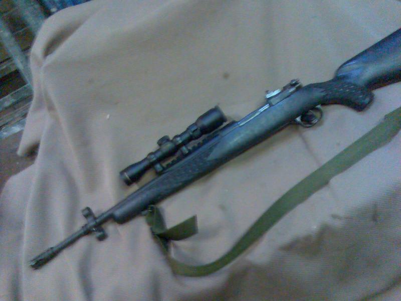

Yo no, pero un compañero se hizo un mosin en configuracion scout y yo hice lo propio con un fr-8 y tuvo ese problema.
Hola,
la instalacion ha sido sencilla, quitar el pasador del 71
fotos hechas con el movil
Consejo no te compres un visor NC Star el el mio se jodio con cuatro tiros.

gumersindo escribió:Yo no, pero un compañero se hizo un mosin en configuracion scout y yo hice lo propio con un fr-8 y tuvo ese problema.
Gracias por el consejo, precisamente el que tenia pensado era el NC Star, probare primero con un punto rojo y si no me gusta o se mueve el rail le coloco las miras abiertas, :cry: que chasco, tenia ganas de meterle un visor al mossin
