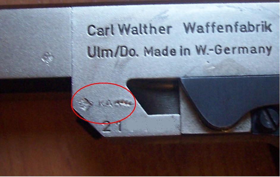

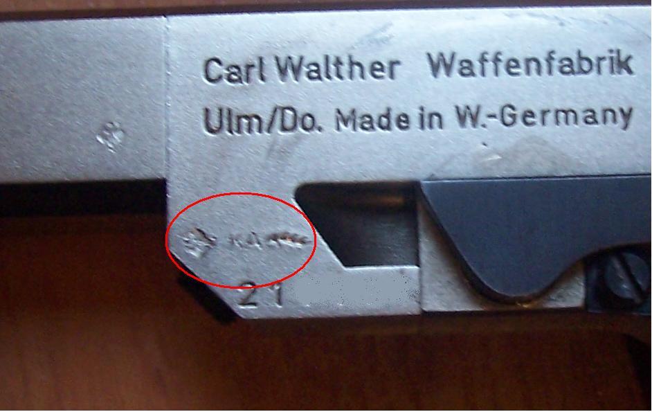

En esta foto se ven los punzones en una GSP
El águila con la N es la prueba con pólvora nitro, la cuerna (parece una pluma) el banco de pruebas de Ulm y la KA el año de fabricación 1990.
