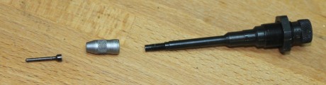

He tardado en contestar porque estaba esperando que me llegara el desatascador de Hornady.

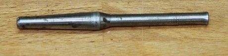

Os cuento. Después de atascar el die de RCBS, ATASQUÉ TAMBIÉN OTRO DE LEE, también del 30-06 (otra vaina S&B, no la misma
). Así de listo soy

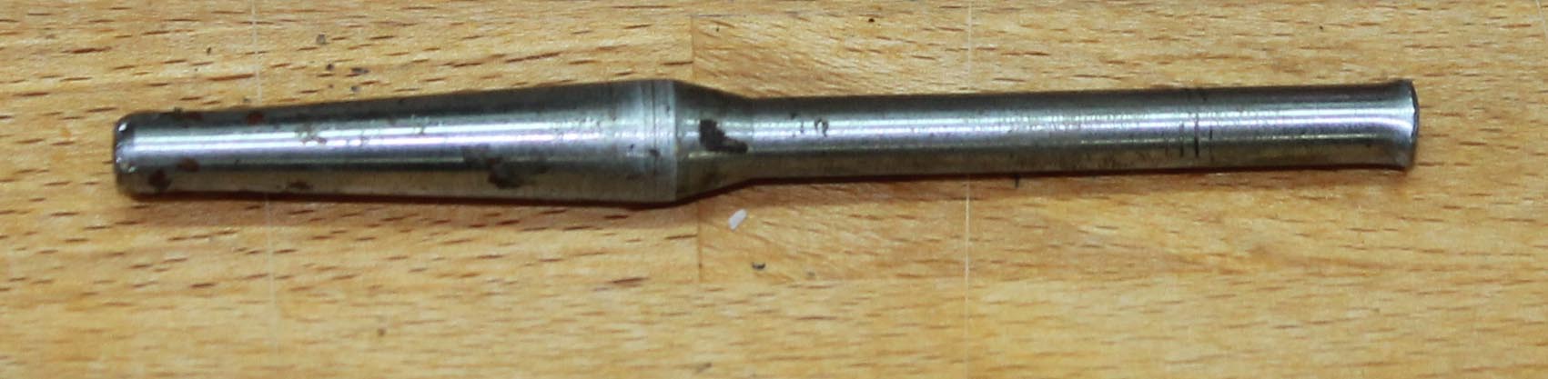

Con el de Lee, tampoco pude sacar el perno interior de desmpistonar, no pasaba por el cuello de la vaina. Como este no va roscado, metí el die en el congelador y luego lo sujeté a un tornillo de banco. Me puse a darle de martillazos a ver si sacaba la vaina, como me decís, pero no ha habido manera, sólo he conseguido machacar la parte de arriba de ese perno, como aparece en la foto (tendré que limarlo si lo voy a usar otra vez).
Con el desatascador saqué las dos vainas de sendos dies, fue fácil.

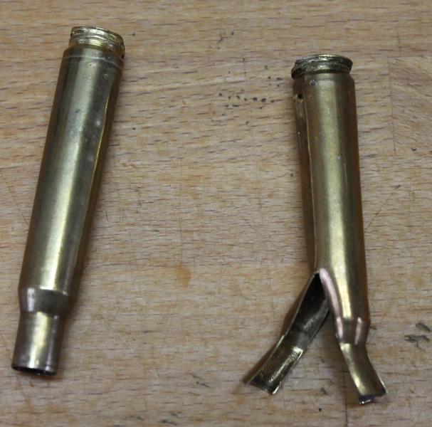

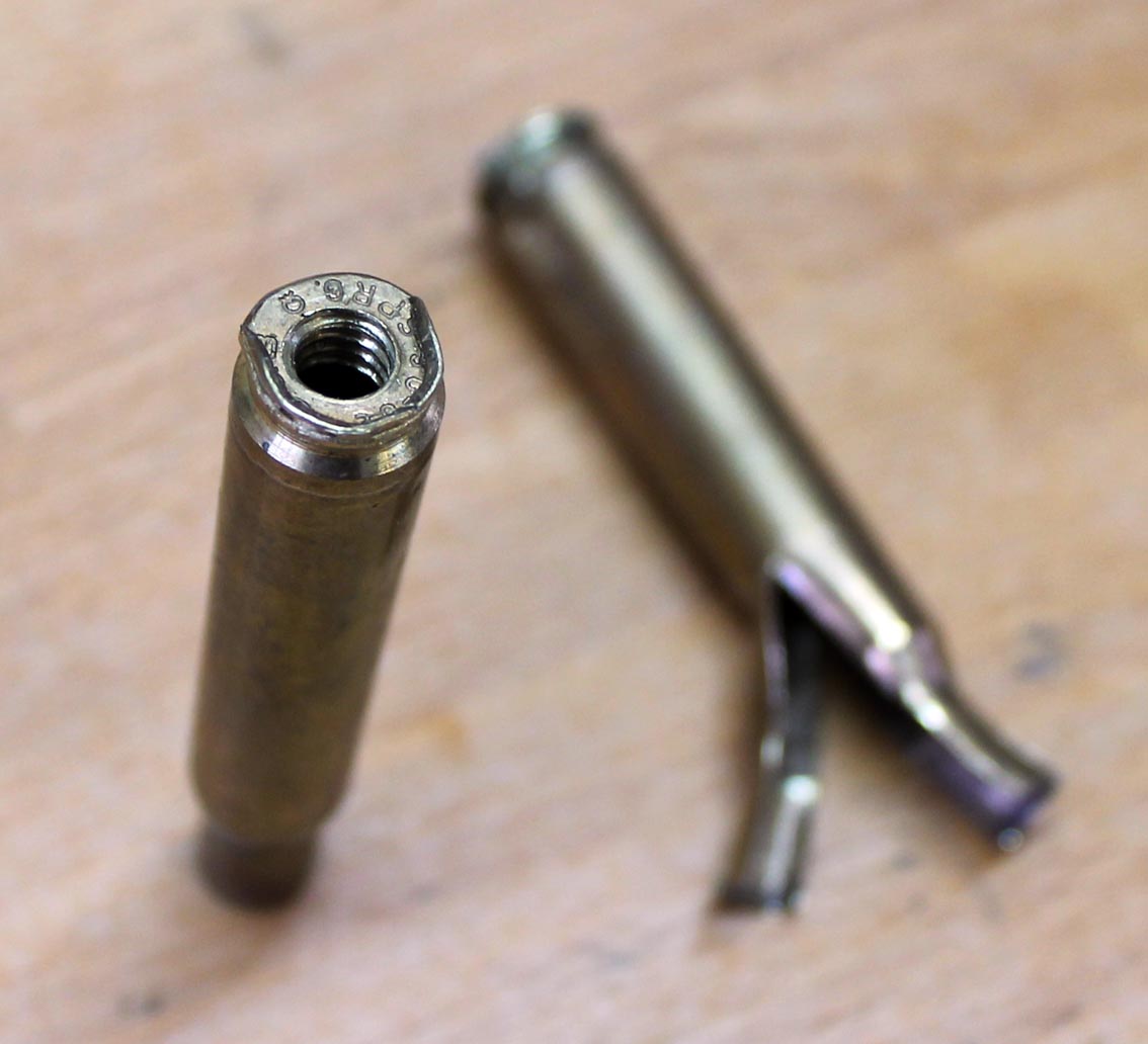

Resultado, me cargué la punta del desempistonador de Lee, pero el de Hornady no se rompió porque se desmontó, dejando dentro de la vaina la parte que ajusta el interior del cuello. Después corté la vaina con las tijeras y lo saqué. Os dejo unas fotos.
Re: Vaina atascada en die
Y las vainas quedaron de la forma que se ve en las fotos. El sistema de hacerle la rosca al culote de la vaina, parece fuerte y no me costó trabajo, salvo que me cargué el desempistonador.
En definitiva, el sistema comercial de desatascar vainas me parece bueno, pero con riesgos. Por cierto, con un macho, un tornillo u un trozo de tubo o arandelas de distinto diámetro se puede hacer casero, sin problemas.
