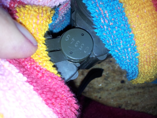

Hola.. ¿Cómo se llama este tipo de "tornillo"?
Es el mismo que tiene una escopetita Stinger del .410 como tope de la aguja percutora, que es el que me interesa aflojar.

Es que no se como aflojarlos. Supongo que la herramienta en cuestión será algo a lo que le sale dos espigas equidistantes...

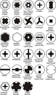

Ahí van
Es el mismo que tiene una escopetita Stinger 50
tapete
Mensajes: 412
Registrado: 20 Jun 2011 14:58
Re: tipo de cabeza de rosca
Mensajepor tapete » 07 Oct 2012 01:05
Hombre pues gracias. O sea, buscamos unas llaves
spanner drilled tamper proof
Tela marinera.

En mi opinión, ese tipo de tornillos, son tornillos creados por las marcas. Cada marca hace el tornillo como cree conveniente y no están normalizados (ni el diametro de los agujeros, ni su separación). Para manipularlos hace falta un utensilio de la propia marca, que en ocasiones es complicado de encontrar original, pero muy facil de construir. El tornillo que se menciona más arriba del FR8, sino recuerdo mal, es uno que va de lado a lado de la caja de madera y que su única función es que esta no se abra.

Eso estoy empezando a pensar, que son inviolables salvo por la herramienta propia de la marca.
Los alicates ya lo había pensado. El de los prismáticos de la foto, lo he manipulado sujetando dos escarpias de acero en un pequeño tornillo de banco a la separación requerida.
Es de la escopeta Stinger creo que será mejor construirlo, pero no tengo claro como hacerlo, la verdad.
