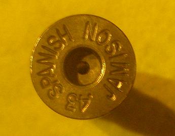

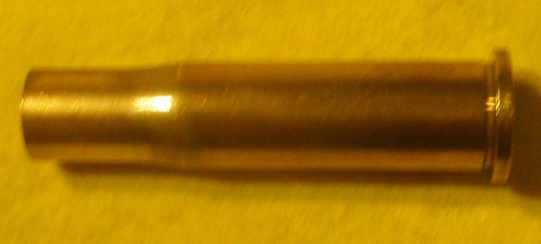

Para mi rifle Rolling Block Oviedo 1883 original en .43 Spanish R (de Reformado) he comprado vainas .43 Spanish a https://www.jamisoninternational.com , pero no se por qué hoy no me permite entrar en la página. No obstante las mismas vainas las puedes encontrar en otras páginas:
https://www.huntingtons.com/cases_jamison.html
https://www.custombrassandbullets.com/jain.html
basta poner en el buscado jamison cases). Son vainas fuertes y bien fabricadas.
A indicación del maestro utilizo puntas 13Bolas .43 Mauser calibre .439" 11 mm Rem. Esp. TURQUESA HENSEL de 380 gains.
Carga, 50 grains BP Suiza nº4 (1 1/2 Fg)con taco de fieltro.

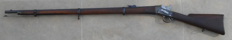

Te adjunto unas fotos rápidas a las vainas, disculpa la calidad de las mismas. Mi RB lo tienes en el hilo de "Muestra tus armas de pólvora negra y avancarga", pero te adjunto una muestra.

Pues dando las gracias por sus elogios a los amigos que me preceden en el hilo, te diré que hace tiempo me enfrenté a este mismo problema y lo trabajé mucho con la inestimable ayuda de otros foreros expertos en distintas disciplinas. Yo lo único que hice fué reunir sus experiencias y dar una solución al problema.
La utilización de las vainas Bertran (australiano) consiste en la extrusión de una envoltura de latón sobre el reborde de las 348 Win, con lo que recrece el diámetro del mismo al tamaño del 43 Spanish aprovechando la fortaleza del reborde original para que las vainas soporten la manipulación en la prensa de recarga. Sin embargo estas vainas tienen dos problemas, su alto precio y que no soportan demasiadas recargas, pues se agrietan con cierta facilidad.
Tambien es cierto que yo le hice dos pedidos, y en el segundo la envoltura de latón cubre también la cara del reborde, llevando impreso el calibre 43 Spanish, con lo que no se si esta vaina la ha fabricado totalmente. Estas ultimas no las he probado suficientemente para saber si aguantan mas recargas.
No conozco las vainas que te señala Grizzly, pero si el dice que son mas fuertes dalo por hecho, y quizás esa sea la mejor alternativa.
Última edición por RAngel el 04 Oct 2012 23:49, editado 1 vez en total.
Re: .348 w = .43 spanish
Olvidaba decir que las vainas que venden, tanto las Bertran como las Jamison, son de 43 Spanish y seguramente tu fusil sea del 43 Spanish Reformado, que no son abotelladas. No importa, al primer disparo harán el firing size y quedaran adecuadas a tu recámara como un guante, con lo que ya no tendrás que recalibrarlas... eso significa que el die primero lo tendrás que llevar a un tornero a que le abra el tramo de extrusión si lo quieres usar para desempistonar, o bien idear un útil para hacerlo sin usar ese die. El segundo die te seguirá sirviendo para sujetar el proyectil (que es el que Grizly te indica)
