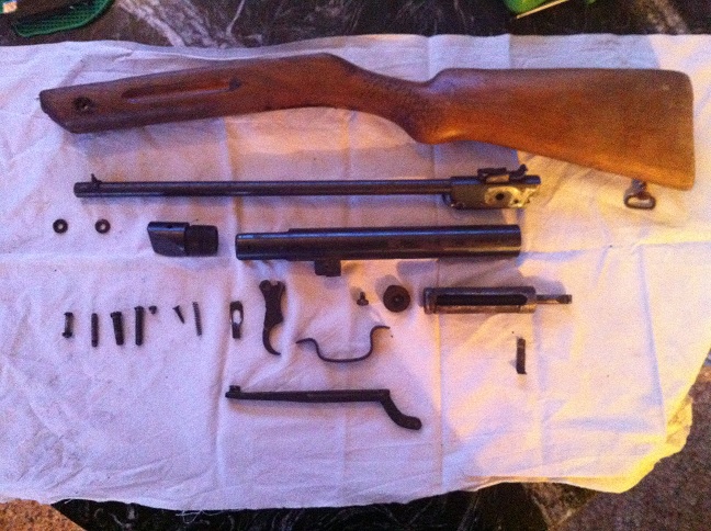

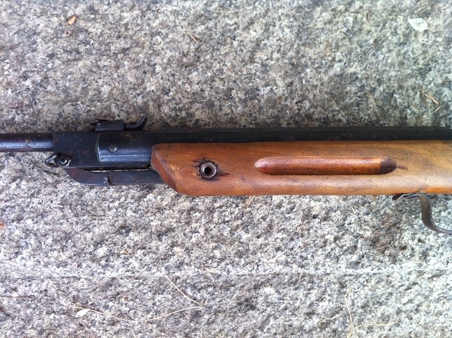

Encontré por casa una Cometa 5 y me he puesto a restaurarla. Estaba sin muelle. Y aspecto general no muy mal, ni muy bien. Por lo menos alza y punto de mira en buen estado. A ver qué sale!!!
De momento la tengo desmontada, pavón aplicado (el liquido azul venenoso..) y esperando a terminar el compresor de muelles (gracias Jerónimo!!).
Con las piezas pequeñas intenté pavonar en caliente con el aceite, pero se iba enseguida... Es normal? El aceite usado no estaba. ¿Se le da barniz para metales después de pavonar?? Ya no sólo a las piezas pequeñas, sino a todas...
Con la madera no sé si hago bien, la lijé, tapé las grietas y rajas y le he dado aceite de linaza. Acabado con cera. Pensé que al ser tan vieja, mejor así que barnizada.

Dos errores, prové con el gatillo, y lo puse al rojo, primer error. Aceite viejo, pero sin usar, sacado del bote, segundo error. Era mineral por lo menos...

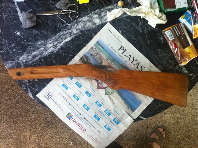

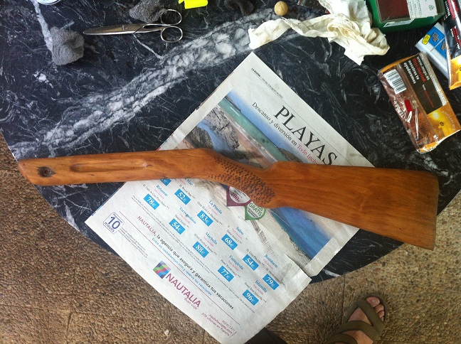

He pavonado todo en frío al final, a ver como queda al sol.

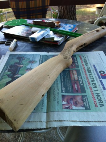

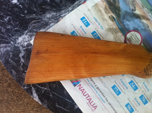

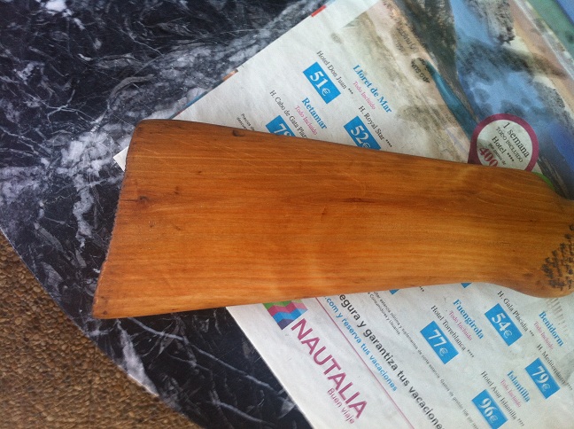

La madera la he lijado bastante con distintas lijas y lana 00, pero luego vereis quedan marcas que no salen, y les di con el soldador, trapo y agua.
Le di tres capas de linaza mezclada con tung, y lana entre ellas. La ultima mezclando la cera y el aceite al baño maría.
Pongo alguna foto, perdonar la calidad pero son con el movil.

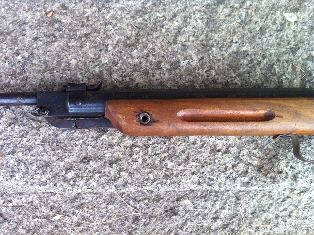

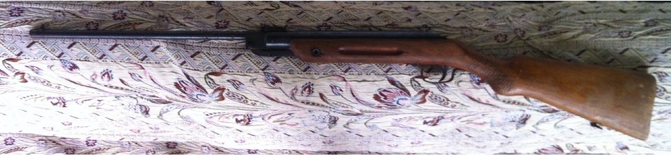

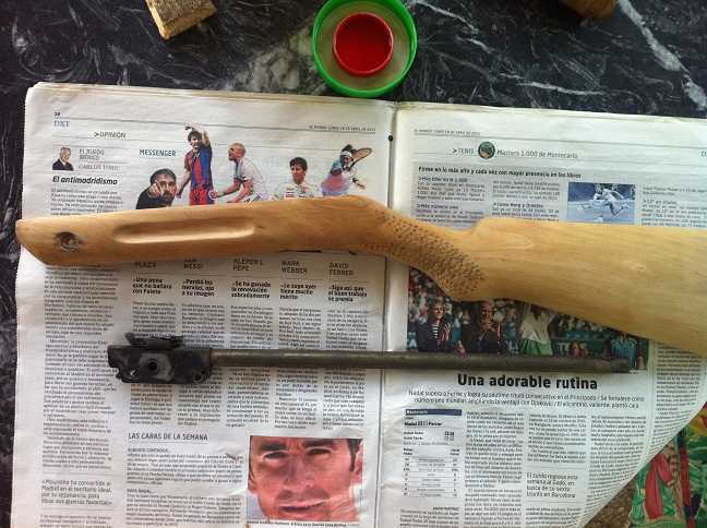

Buenas,
Después de mucho leer por la red he decidido entrar a preguntar...

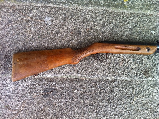

Encontré por casa una Cometa 42
Presentacion

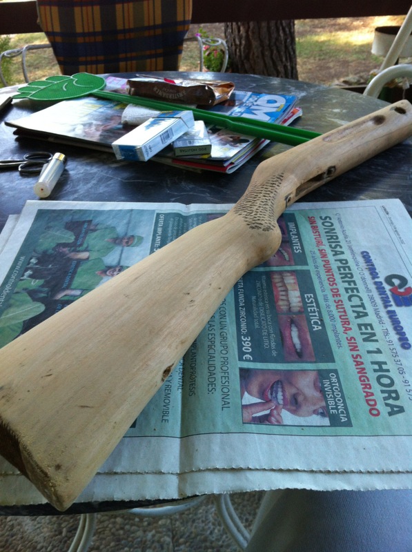

EL picado no lo quiero quitar, creo que lo hizo mi abuelo y es un recuerdo que tengo.

Mensajepor leobaker » 02 Oct 2012 00:51

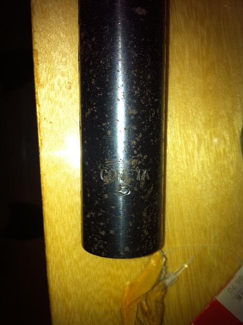

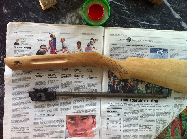

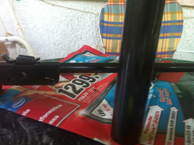

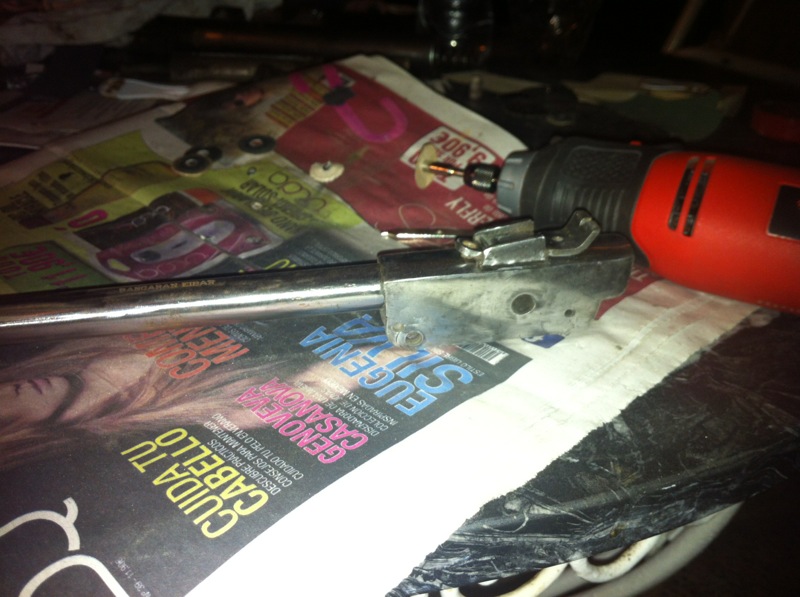

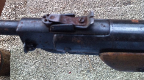

Hierros:

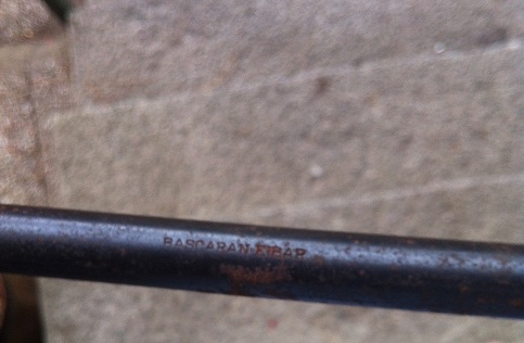

Buenas,
Encontré por casa una Cometa 50
Despiece
No se podía salvar el pavón, no?

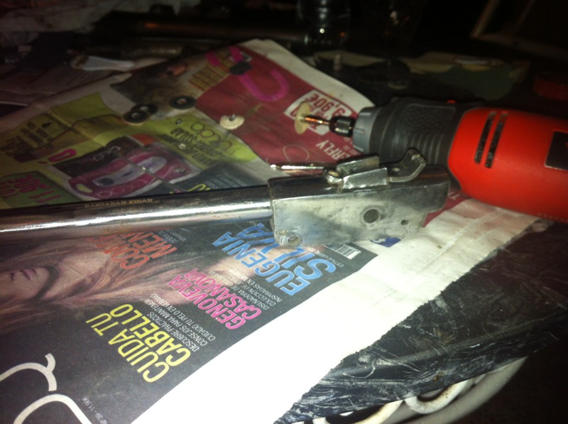

Mensajepor leobaker » 02 Oct 2012 00:55

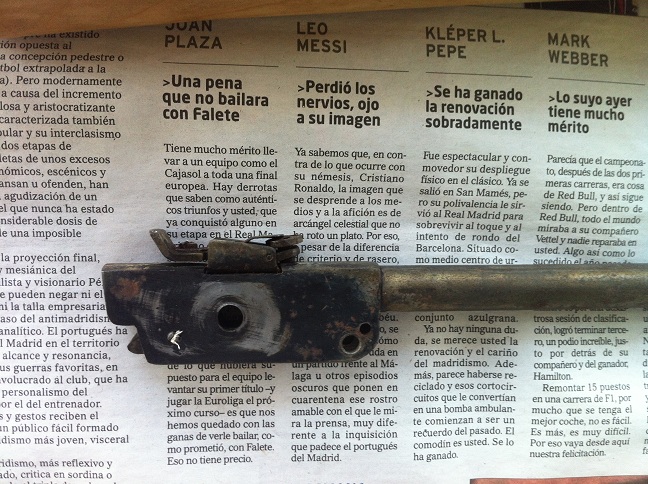

Buenas,

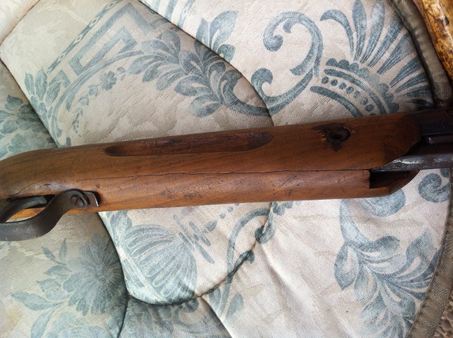

Encontré por casa una Cometa 62
Raja clásica

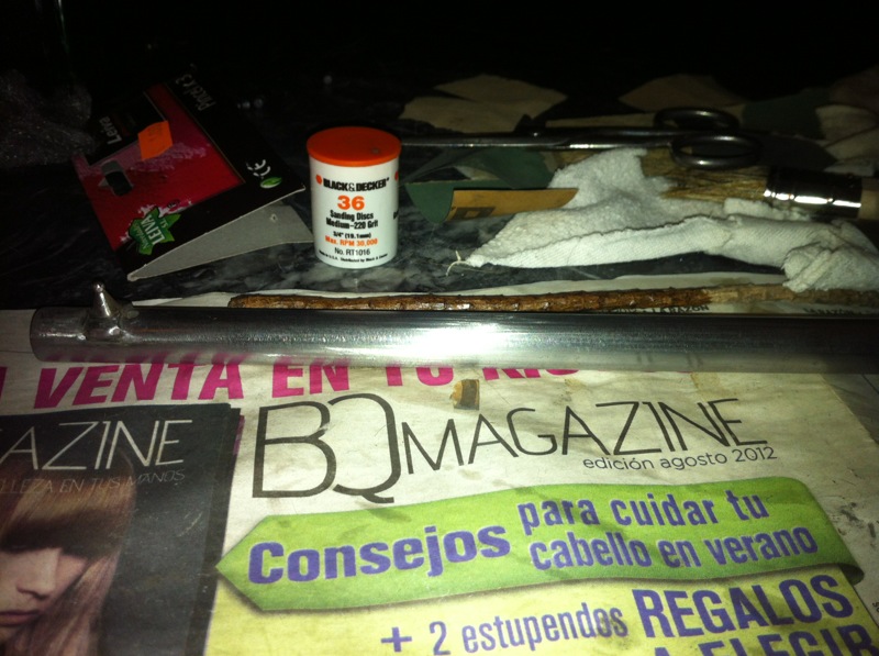

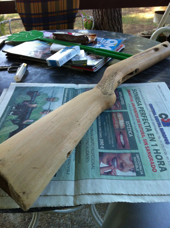

Sigo poniendo fotos:

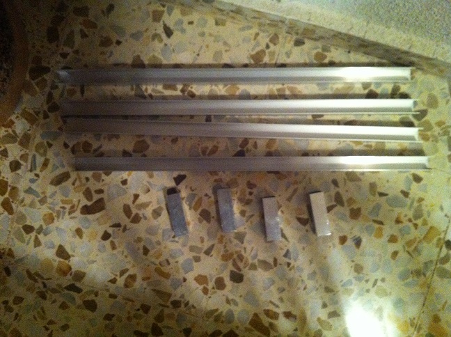

Buenas,
Encontré por casa una Cometa 132
Lijado cañon

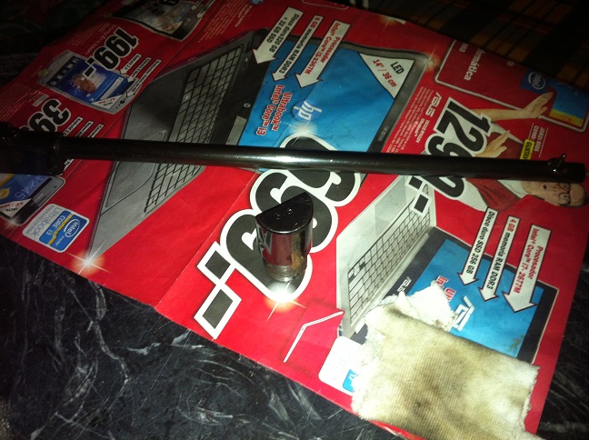

Mensajepor leobaker » 04 Oct 2012 23:13

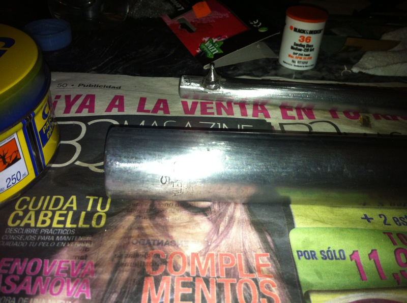

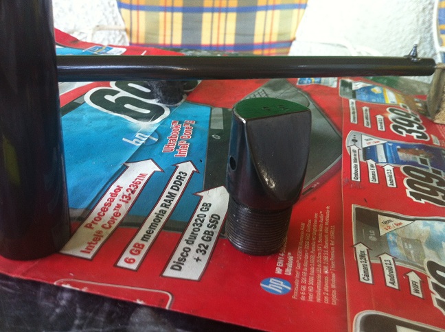

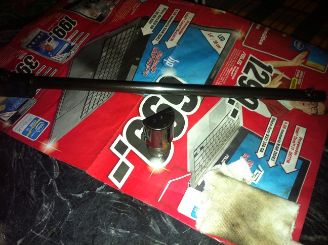

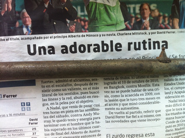

Pavonado:

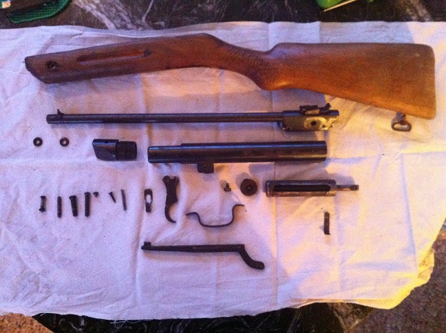

Mensajepor leobaker » 04 Oct 2012 23:23
Con tres capas de aceite y la ultima mezclada con la cera.
Los bordes restaurados donde van los tornillos los hice mezclando las virutas con cola, pero me han quedado oscuros...

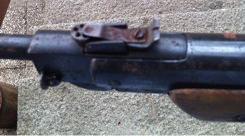

Buenas,

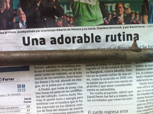

Encontré por casa una Cometa 152
Acitada
Estas rayas no he podido quitarlas por miedo a quitar demasiado material... :cry:
