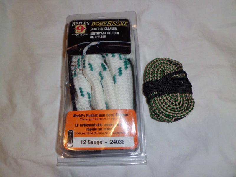

Hola amigos.
Me han regalado unos BORESNAKE del calibre 12 de escopeta y otro para el 30-06 y tengo unas dudas antes de usarlos.
- La primera es como usarlos:
se tienen que pasar directamente por el cañón sin añadir aceites... o se tiene que mojar/rociar con algún producto.
- Referente al del 30-06 que es para mi Brownig Bar composite 30-06, se me ha pasado por la cabeza que las fibras pudieran interferir con la toma de gases y perjudicar su funcionamiento, eso es posible o es una.

Re: ¿Como usar BORESNAKE?
El bore-snake es una herramienta para la limpieza en seco de un arma, por lo que no necesita de disolventes. Tampoco afecta a las armas semiautomaticas con toma de gases.
Muchas gracias Teco01ejp
Pensaba que era para limpiar en seco, (en las instrucciones no pone nada), pero me sonaba haber visto un vídeo donde utilizaban algún aceite o disolvente.

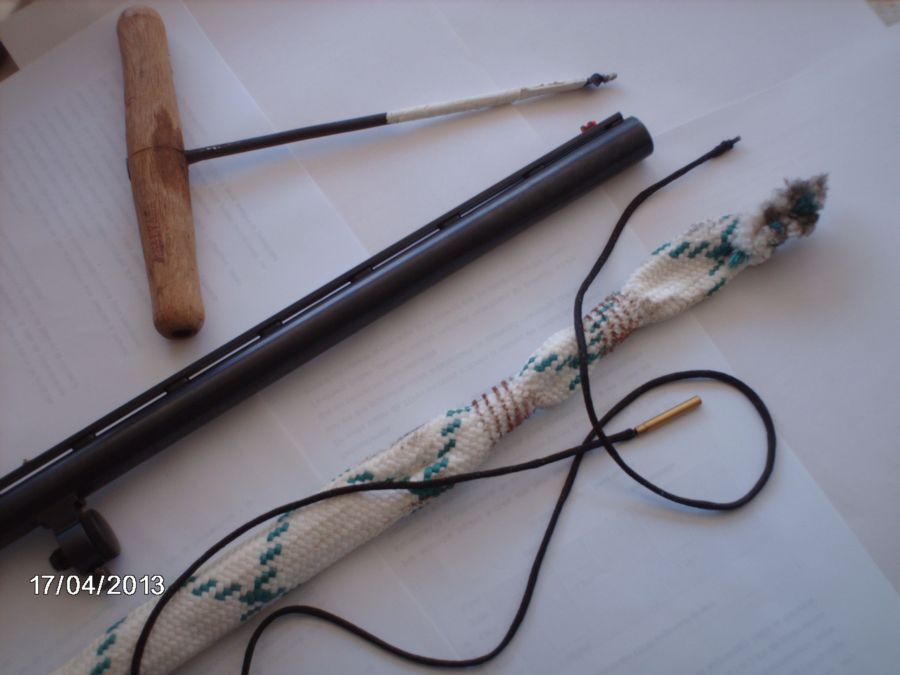

¿Como DESATASCAR BORESNAKE??
Hola amigos.
Tengo un problema,
Hoy limpiando el cañón de mi Mossberg 500, he puesto un poco de aceite WD-40 y he pasado el cordel desde la recamara a la boca de fuego he ido tirando de el pero se ha desprendido la cuerda quedando el "snake" dentro del cañón (sin sobresalir por ninguno de los dos lados) ha quedado a unas 9 cm de la recamara y unos 13 de la boca de fuego.
He intentado con unas alicates estrechas pillar el final desde la recamara, pero no llego y creo que he cometido un error intentado empujar con una baqueta de madera desde la boca para ver si retrocedía y nada, creo que la he atascado más.
Se aceptan sugerencias o experiencias, he pensado en usar una "barrina" de carpintero desde la recamara para ve si se engancha como un saca balas (que no tengo) y puedo hacerla retroceder, pero de momento me lo estoy pensando.
Tengo un problema,
Gracias amigos.
Es una buena pu...., de momento no he hecho nada, estoy pensando, lo único ha sido desmontar el cañón de la escopeta, por si acaso, ya que la recamara esta libre y solo de pensar que me olvidara de ello y la sacara a pasea, se me ponen los pelos de punta.
Es el cañón del 12 de perdigones, el estriado de bala lo tengo guardado limpio porque lo he usado muy poco.
Agradezco cualquier comentario, seguro que cualquier armero lo puede solucionar en un pis-pas, pero ya que me ha pasado a mi desearía solucionarlo yo.
Espero ser un caso aislado y afortunadamente no me ha pasado en el campo lejos de casa y estamos fuera de temporada que el tiempo no apremia.

¡¡¡¡¡Como DESATASCAR BORESNAKE !!!!!!!!
ALELUYA, ALELUYA...
Lo he conseguido !!!!!!
Explicación:
Después de buscar y pensar me he lanzado, he comprado una barrena de carpintero, una de las mas grandes que encontrado, he protegido la barrena con cinta adhesiva para no rayar el interior del cañón y he ido enroscando como si hiciera un agujero, primero con precaución, se ha enganchado pero al tirar se ha deshilachado, he repetido la operación varias veces introduciéndola cada vez más hasta que la he podido sacar un poco del cañón he pillado unos alicates y "voila" salió.
No he añadido aceite por que tenía miedo de que se me resbalara la barrena.
Coste de la operación 6 € (barrena), bastantes dolores de cabeza y un acoj... de dos pares de narices.
Afortunadamente era un calibre 12, si llega a ser cualquier calibre de rifle la cosa sería mucho mas delicada.
Muchas gracias a todos por vuestros consejos y de momento dudo que lo vuelva a utilizar, tengo uno para mi .30-06 por estrenar y me lo pensaré mucho antes de usarlo.
