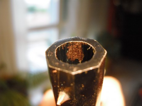

desenrosca la rabera y dale que te pego con la grata pero p'atras y p'alante.
Opcion B:
Hay un potingue que se come el óxido, ojo que el pavon tambien es un óxido, se llama MINEA FERRONET
https://es.scribd.com/doc/35448092/Ficha ... -Ferronet-

Aceite, baqueta de latón y paciencia

Si es óxido superficial con aceite y grata de cobre/latón puedes conseguir quitarlo, pero es difícil estar seguro si no tienes algo para ver dentro del cañón bien.
Si ya ha pasado a ser corrosión con hoyitos y pérdida de metal, lo mejor es usar un antióxido como dice Gumersindo. Hay muchos tipos yo tengo uno de birchwood casey, una marca Yankee. Le pasas un trapito o similar con eso, lo dejas actuar y te elimina el óxido. Lo bueno es que penetra en los hoyitos aunque no los veas. Luego pasas la grata y ya está, sale como polvillo.
Normalmente los quita óxidos suelen ser ácidos. Tienes también el oxi-no y otros, pero te cobrea el ánima, aunque es sólo una pega estética.

demoniotasmania escribió:Si es óxido superficial con aceite y grata de cobre/latón puedes conseguir quitarlo, pero es difícil estar seguro si no tienes algo para ver dentro del cañón bien.
Gracias!!!! ese birchwood casey, aónde se compra, niño??

Pues lo tienen en muchas armerías, yo creo que lo compré a A. Izquierdo por internet, o si no pregunta en alguna armería que suelas ir, es una marca que hace pavón en frío y cosas así. Por cierto, como se ha dicho, igual que te quita el óxido te quita el pavón, aunque el pavón le cuesta más.

Prueba con cocacola.
A mi me salvo la vida con una imprudencia que hice con las llaves de los mosquetes

La cocacola tb se come el pavon, asin que llenas el cañon y a esperar un rato....despues, lo secas, le pasas la grata, limpiar, y OK.
La cocacola se come el oxido ese superficial, dejando la marquita oscura de haber habido oxido.
Voy a contar mi pecado
....en el piso hice una prueba de meter en el lavavajillas las llaves de los mosquetes despues de una recreacion, asi en ciclo supercorto, salieron impecables y se secaron en 0.2.......pues en casa de mi padre quise hacer lo mismo, pero el lavavajillas es diferente, con los programas mas largos...y salieron MARRONES y con los mecanismos casi bloqueados
Solucion: sumergir un rato en cocacola, que se comio el oxido, y despues desmontar y limpiar la arenilla que quedo entre las piezas moviles, un poquito de esponja para darle algo de brillo, y hala....

Otra cosa amigos, tengo entendido que antes de darle el antióxido tipo oxi-no (que lo tengo), hay que desengrasar las partes. Algún buen desengrasador??? Marca, tiempo de exposición, modo de hacerlo, etc

weno... lo entiendo: seco bien con un trapo y luego meto trapo empapado y restriego y luego dejo secar o meto trapo limpio pa secar...

tupper con cantidad de alcohol, sumergir un rato que reblandezca la roña, cepillar todo bien con cepillo de dientes, secar, y ya esta listo y desengrasado.
Es lo que yo uso para desengrasar para pavonar, y es lo mas barato, facil y disponible que he encontrado.
El disolvente universal tb desengrasa que flipas, pero despues deja un residuo blanco que hay que quitar.
nada, ya sabes, limpiar eso con alcohol, secarlo (que se seca solo, al aire), y despues llenar el cañon con cocacolon (con cuidao de no darle al pavon), esperas un ratito, y hala, le pasas la grata de cobre, y fuera oxido.

acido oxalico, lo compras en farmacia, precaucion con el pavon, manos, cara, ojos, etc. es el mejor desengrasante

pienso una cosa. El ánima no es cualquier cosa; no es una pieza externa a la que puedas rebajar unas décimas de mm con la escobilla metálica para quitarle el óxido. Si en lugar de rspar, se usa oxi-no que "licua el óxido convirtiéndolo en una especie de latón y rellenando las burbujitas y oquedades, siempre será mejor que raspar y rebajar, pues eliminas estría y agrandas el cañón, no??
Re: Óxido en interior del cañón
tobruk escribió: Si en lugar de rspar, se usa oxi-no que "licua el óxido convirtiéndolo en una especie de latón y rellenando las burbujitas y oquedades, siempre será mejor que raspar y rebajar, pues eliminas estría y agrandas el cañón, no??
Y crees que un producto quimico puede hacer una capa de lo que sea, que vaya a aguantar tiros?????

para desengrasar lo mas Heavy es el Percloretileno, un disolvente que huele a tintoreria, o9tra cosa que tambien es fuerte es la Acetona.
Esos potingues cuanto mas grande es el envase mas económicos salen.
