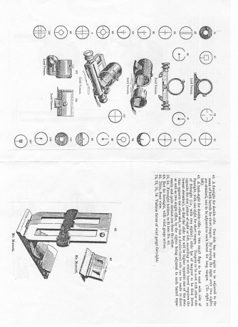

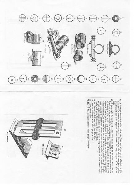

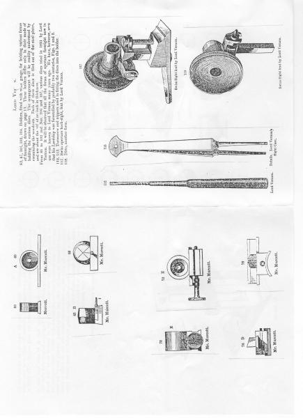

El reglamento lo indica tal y como dices Firefighter, lo complicado está en determinar que se usaba y cuando.
Tal y como se expone en el libro "Rifling and Rifle Sights" de la National Rifle Association, publicado en 1864, se describen con todo detalle los principales tipos de miras y diopteros conocidos en la época. Una de las reseñas es para Lord Vernon, quién en 1821 desarrolló un túnel delantero con anillas intercambiables ( sí, no las inventó Pedersoli),entre cuyos diseños aparecen postes, anillas, cruz filiar, cuadrados... Por lo que en cuanto a fechas no tendía que existir limitaciones en la modalidad de Pensilvania, que son rifles libres.
La pregunta es simple, que diopter  le puedo poner a un modelo Alamo de Pedersoli. Resulta que lo puse 120
La pregunta es simple, que diopter  le puedo poner a un modelo Alamo de Pedersoli. Resulta que lo puse 121
La pregunta es simple, que diopter  le puedo poner a un modelo Alamo de Pedersoli. Resulta que lo puse 122

En caso de dudosa legalidad de algún elemento de las armas (miras, diopter, alzas, etc..) si el tirador demuestra documentalmente la legalidad del mismo ( por ejemplo armas de pedernal con diopteres montados antes de 1850 ) tienen la obligación de aceptarlo.
No obstante para documentarlo no valen dibujos o esquemas, has de portar el arma original de la época o fotografías antiguas de la misma, cosa difícil de encontrar, por no decir que en algunos casos imposible.
Puede ser que con el libro que comentas se pueda legalizar el túnel (con anillas)en los Pensilvania.
