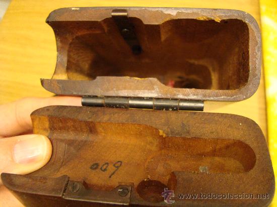

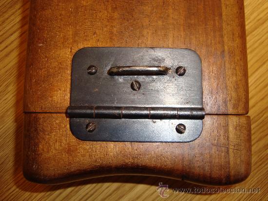

¿A QUE ARMA PERTENECE ESTE CULATíN?
- albertobc
- 375 HH Magnum
- Mensajes: 3393
- Registrado: 09 Dic 2006 03:01

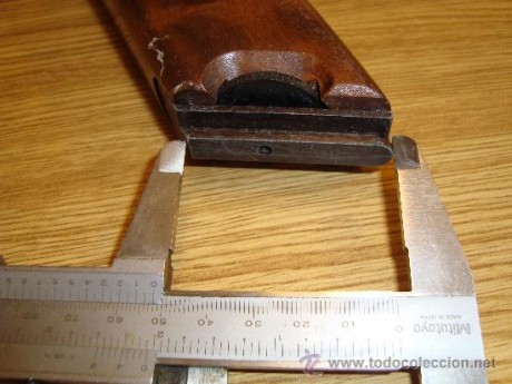

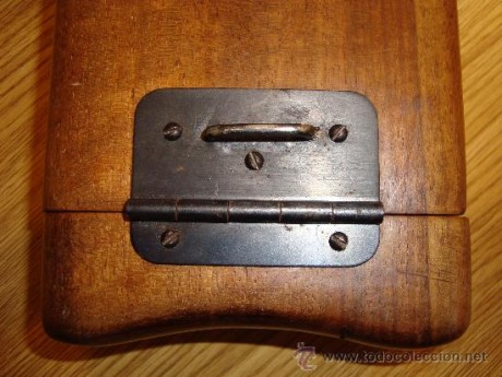

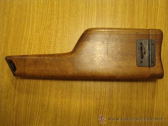

¿A QUE ARMA PERTENECE ESTE CULATÍN?
He visto unas fotos en internet de este culatín en el que decian que era acoplable a las Astras serie 900.Fijaros en el sistema de fijación ya que es por una rosca-tornillo que hace presión en las guias.
¿Alguien me lo puede confirmar?

Re: ¿A QUE ARMA PERTENECE ESTE CULATÍN?
Yo diria que a una Mauser C-96, aunque supongo que igual puede ser tambien de una Astra ya que en la Mauser no lleva tornillo.

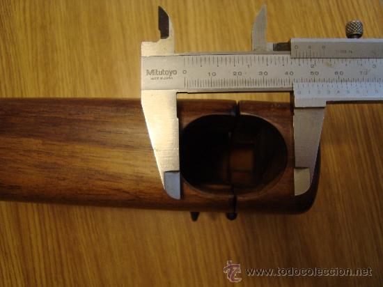

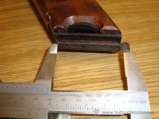

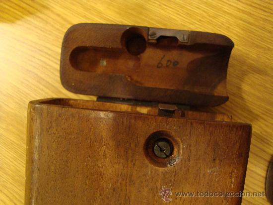

Gracias volart2000,pero sigo en las mismas..
Pongo más fotos por si ayuda.
¿Para una Royal Azul o Super Azul?.
Para mi que si valdria, y el tornillo es para adpatarlo a diferentes armas, es ecir, a muescas de diferentes profundidades, al apretartlo queda fijo
Tiene toda la pìnta de ser para alguna copia de C96, es lo que se me ocurre.
josej escribió:para una astra 900 no es
de acuerdo que no es el original, pero como pregunta Alberto, ¿¿es acoplable??
Podria ser, la guia es parecida, ahora bien, sin tenerla en la mano......
tuareg escribió:josej escribió:para una astra 900 no es
Falta que entre en la guia , si entrara es buena
Hola Albertobc.
Hace unos años, en una juguetería de Burgos que liquidaba (creo, hablo de memoria pero bien pudo ser en León) por jubilación, vi un culatín como éste y entré a por él, preguntándole al Señor que la regentaba por su orígen, ya que tenía una réplica de Mauser C-96 de Denix de hace unos años.
Me dijo que no tenía más que la funda, porque otro cliente hacía un tiempo se había llevado la pistola, se trataba de una réplica de pistola y culatín pero no le sonaba que fuese la de Denix sino otra casa de la que no me supo dar razón, solo que llevaba muchos años en la tienda y que de repente entró uno y se llevó solo la pistola. Así que me llevé el culatín.
Es un número intermedio entre el que tú cuelgas de TC y el de eGun, y si te fijas, el que subes lleva la presilla metálica para la correa y el mío y el de eGun ya no.
Por otra parte, el sistema de enganche es de calamina, todos los enganches son magnéticos menos el que acopla a la pistola, es una guía que se introduce en la empuñadura y un tornillo "sin fin" es el que haría el aseguramiento en un orificio hecho al efecto en la empuñadura. Pero no es de Denix, ya que en la réplica que tengo no entra. Es mucho más grueso.
Por lo demás, está bastante bien trabajada, aunque la madera es excesivamente blanda para ser de servicio, no así para recrear o coleccionar.
Espero haberte ayudado.
AntonioDWM escribió:Tachannnnnnn!!!
Tras observar y comparar fotos...
Primero me he dado cuenta que por la bisagra, tenia pinta de ser de Beistegui.
Después he buscado entre todos los modelos de Beistegui a ver cual tenia un agujero en guía a 2 cm del final inferior, yyyy tachan
Beistegui MM-34
La investigacion dio sus frutos , gracias Antonio
