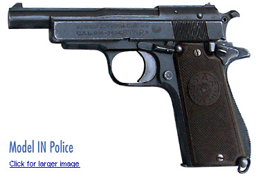

Necesito ayuda para desarmar una star IN 380 ó algun manual algo que me ayude, pondre una foto para mayor seguridad

Hola:
Quitas el cargador, compruebas que no tiene bala en recámara, montas el martillo y apretando el botón del lado izquierdo que está delante del seguro de aleta, tiras de la corredera hacia atrás y hacia arriba para desprender la corredera que irá hacia adelante.
Si no funciona le echas un poco de "tres en uno", esperas un poco y lo vuelves a intentar.
La montas a la inversa.

te agradezco la ayuda,en rifles me defiendo pero en armas cortas y antiguas como que no
de todas maneras ya te dire si lo consigo o no

he tenido problemas con la contraseña y al recuperarla me dio no se como, un nombre que creia perdido pero que soy el mismo de la consulta (uwens)no me ha pasado nada todo salio perfectamente
P.D como sabias que tenia que echarle tres en uno
muchisimas gracias
