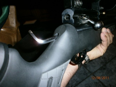

he leido por el foro algun compañero que ha hecho un brico con la aguja gorda, de modo que solo regula el tornillo allen que va en la culata, pero no obtiene cambions significativos en la potencia..... da igual que lo apriete o afloje el tornillo, por lo vista da 17 julianes aprox.

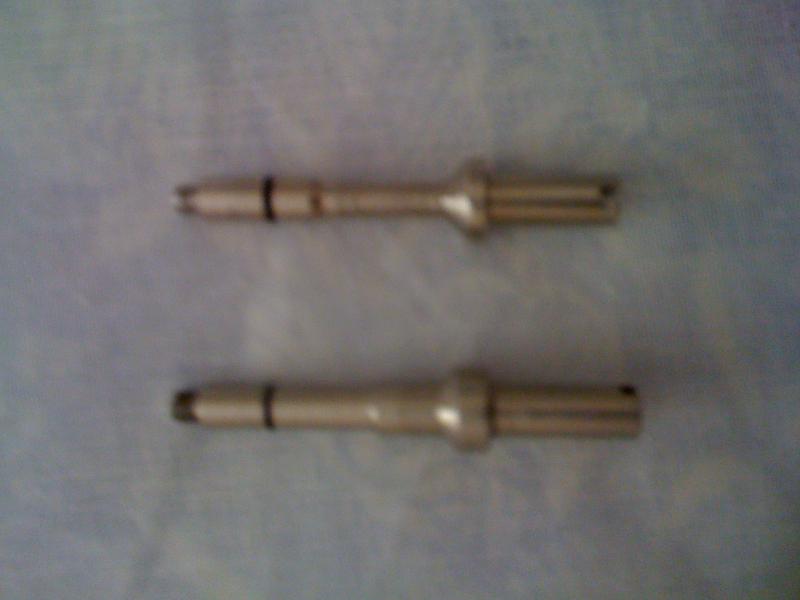

Te adjunto fotos de las agujas y repuesto de la BT65.
Valvula de aire.(los repuestos es en PDF)
Luchar.

el tema esta en me he decidido a probar la bt65-rb en 5.5, y cuando cargo balin triando 132
Agujas gorda y fina

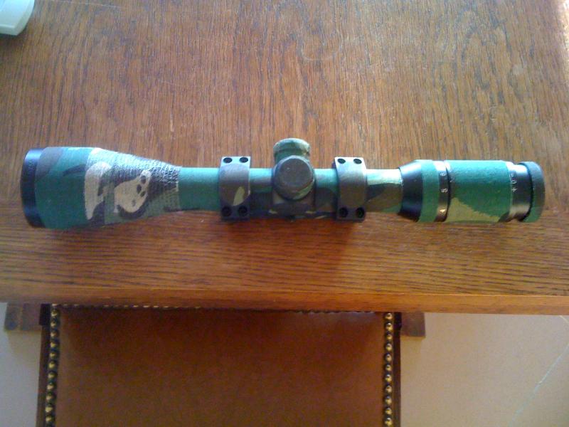

Hola Chosi79.
Aqui tienes el visor con la BT65.
Luchar.
Hola a todos?
el tema esta en me he decidido a probar la bt65-rb en 5.5, y cuando cargo balin triando 150
Visor
Hola a todos?
el tema esta en me he decidido a probar la bt65-rb en 5.5, y cuando cargo balin triando 151
Visore
Hola a todos?
el tema esta en me he decidido a probar la bt65-rb en 5.5, y cuando cargo balin triando 152
