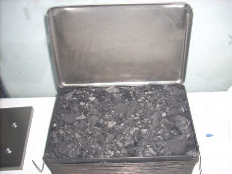

Pues como dispongo en el laboratorio de una estufa que alcanza los 900ºC (Es lo mas dificil de conseguir para realizar este acabado) y me gustaria intentar realizar un jaspeado a las pletinas y bascula de una escopeta.
El caso es que no encuentro informacion exacta de como se hace, se que se meten las piezas bien enterradas en una caja metalica con carbon vegetal, quizas huesos o pezuñas de animal y se somete a la caja a unoas 800-900ºC durante 2-3 o 4h.
Necesito datos mas exactos.

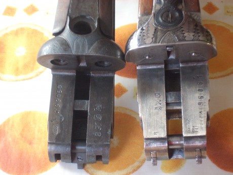

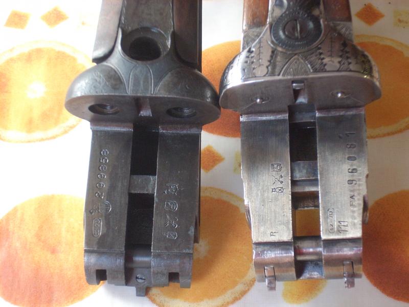

Antes de nada decir que no me ha salido. Me ha quedado entre marron y negro mate pero nada de azulado.

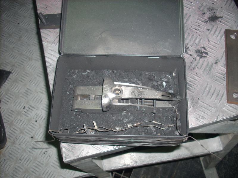

Mensajepor colito » 19 Sep 2012 01:31

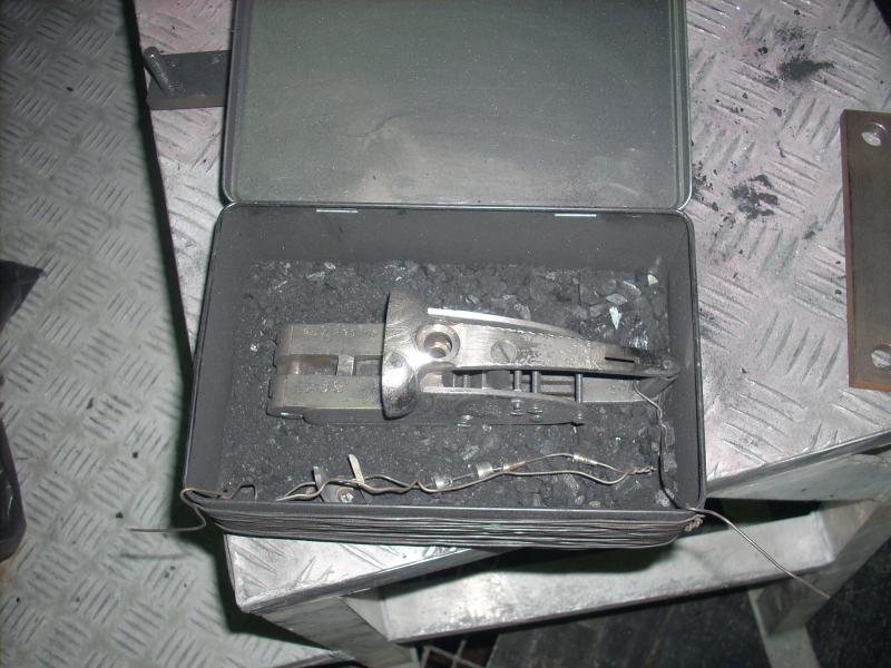

Se tapan todas las piezas bien para que no entre oxigeno.
Pues como dispongo en el laboratorio de una estufa que alcanza los 900ºC (Es lo mas dificil de conseguir 100

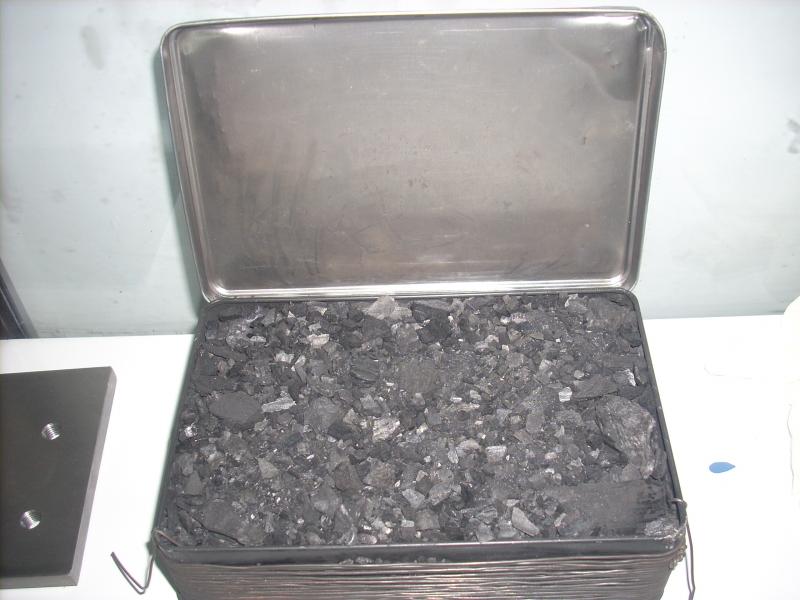

Mensajepor colito » 19 Sep 2012 01:32

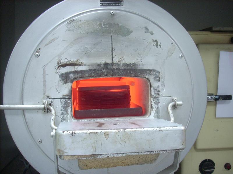

Se calienta durante 2h a 800ºC.
Pues como dispongo en el laboratorio de una estufa que alcanza los 900ºC (Es lo mas dificil de conseguir 110

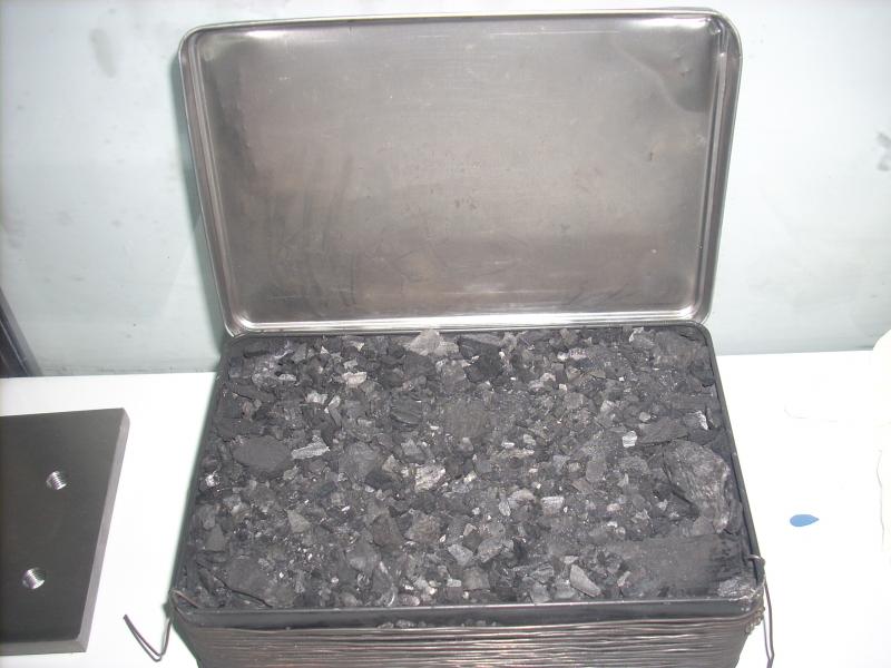

Mensajepor colito » 19 Sep 2012 01:36

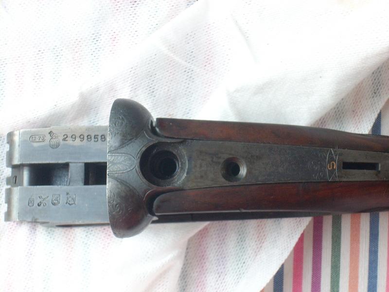

Se vuelcan las cenizas y las piezas a un cubo de agua fria y va y me sale esta chapuza.
Es la escopeta oscura no la brillante.
Pues como dispongo en el laboratorio de una estufa que alcanza los 900ºC (Es lo mas dificil de conseguir 120
