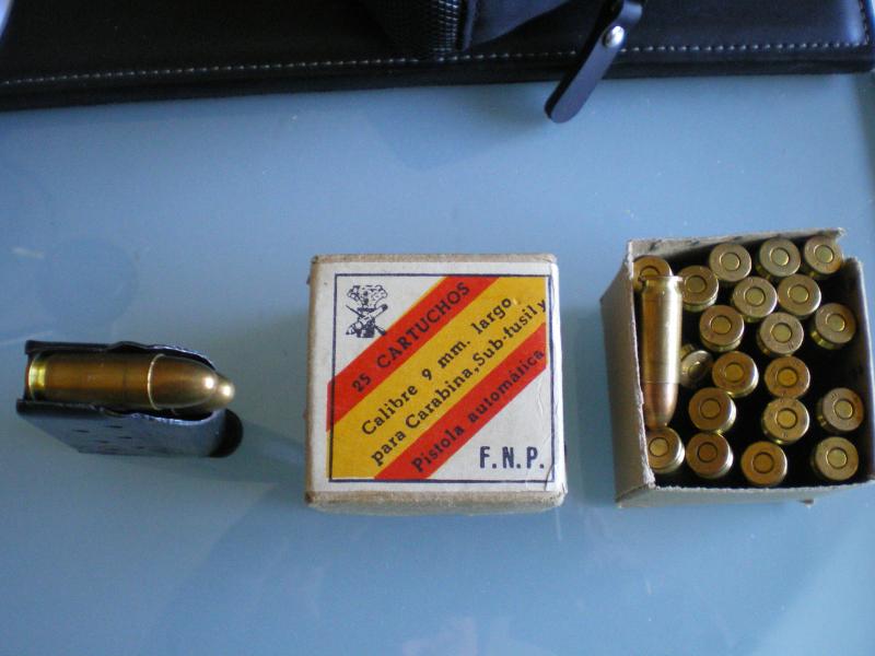

Hola a todos:

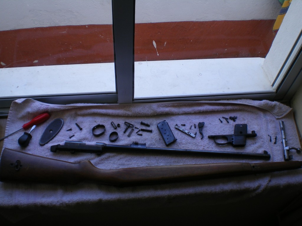

Después de pasar por el apartado de presentaciones, abro este tema para pediros consejo sobre la restauración de una Destroyer 9 mm Bergmann. Compré el arma hace unos 15 años en una subasta de la Guardia Civil,y a pesar a que nos se encontraba en buen estado de conservación, el bajo precio hizo que me decidiese a adquirirla.
He tirado con ella tan solo en un par de ocasiones en todo este tiempo, y ahora me he decidido a desmontarla para limpiarla y restaurarla un poco en la medida de mis posibilidades.
Estoy familiarizado con la armas de caza, pues siempre he realizado el mantenimiento de mis rifles y escopetas, pero nunca he efctuado reparaciones con anterioridad.
A continuación os enumeraré los problemas de funcionamiento que he encontrado en mi Destroyer:

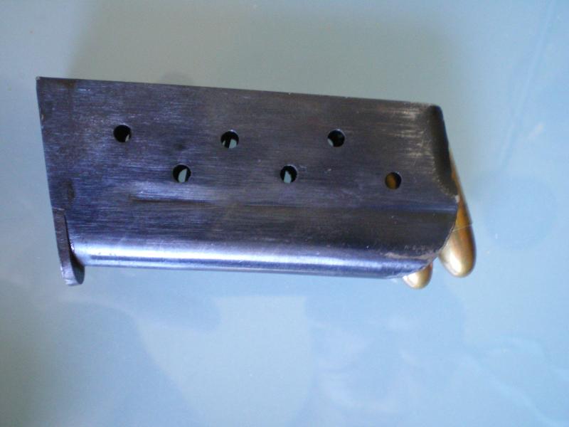

1. El cargador monohilera no acepta más de 2 balas. No se si es problema del mecanismo, o si estoy empleando una munición que no es la adecuada. Os pongo unas fotos para ilustrar el asunto:
2. Al apuntar con el arma, el punto de mira situado en el extremo del cañón da la sensación de estar desplazado hacia un lado. ¿se habrá movido o será el cañón el que no esté bien ajustado? ¿esa pieza como va fijada al cañón?
3. El seguro de aleta del arma no funciona, aunque según he visto en el foro, es una avería bastante común en este modelo. El asunto es que aprovechando un manual que bajé de este foro, tengo despiezada el arma entera exceptuando el cerrojo, pero no he sido capaz desmontar éste a pesar de ver cómo se realizaba en otro post.
Agradezco de antemano vuestros consejos, esperando que tengais paciencia conmigo por mi falta de conocimientos.
por lo que veo en esas fotos ese cargador no es del 9 largo sino que parece del 9 para, estas seguro que tu "Destroyer" es del 9 largo (9mm bergmann) 9 x 23 ??? o acaso es del 9 mm parabellum 9 x 19.

Estoy de acuerdo en todo con gumersindo: el arma puede ser del 9L, pero el cargador parece del 9P (puede que alguien le cambiara el cargador); mira que el alza esté, también, alineada con el punto de mira, si los dos están desplazados puede ser que, como pasa en algunos fusiles, alza y punto vayan desplazados para facilitar la toma de miras, si no es así, como bien dice gumersindo, con un botador tal vez lo arregles fácilmente; en lo referente a desmontar el cerrojo, también es fácil, y yo tampoco me acuerdo ahora, si no te sales con la tuya, desmontaré el mío y ya te lo comentaré.

Los cargadores de 9 Pb que yo conozco procedían de transformar los del 9 Largo por el procedimiento de añadir en su pared trasera una pletina que supliera los 4mm de diferencia entre unos cartuchos y otros, así un cargador del 9 Largo puede llegar a ser empleado con cartuchos del 9 Pb pero a la inversa sucedería lo que parece te está pasando a tí.

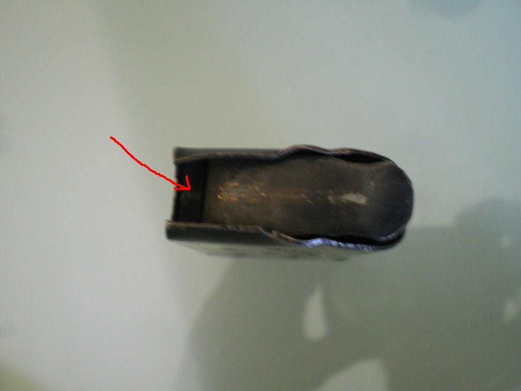

Hola. Observa el cargador por el interior, y fijate si en la parte de atras (donde apoyan los culotes de los cartuchos) tiene una pequeña pletina que acorta el espacio que queda para el cartucho, esto se hace en cargadores del 9L. para que los cartuchos del 9P. no queden sueltos.

gumersindo escribió:por lo que veo en esas fotos ese cargador no es del 9 largo sino que parece del 9 para, estas seguro que tu "Destroyer" es del 9 largo (9mm bergmann) 9 x 23 ??? o acaso es del 9 mm parabellum 9 x 19.
En el lateral del cañón del arma aparece grabado el calibre: 9 mm Bergmann.
Ermitanio escribió:Los cargadores de 9 Pb que yo conozco procedían de transformar los del 9 Largo por el procedimiento de añadir en su pared trasera una pletina que supliera los 4mm de diferencia entre unos cartuchos y otros, así un cargador del 9 Largo puede llegar a ser empleado con cartuchos del 9 Pb pero a la inversa sucedería lo que parece te está pasando a tí.
devalde escribió:Hola. Observa el cargador por el interior, y fijate si en la parte de atras (donde apoyan los culotes de los cartuchos) tiene una pequeña pletina que acorta el espacio que queda para el cartucho, esto se hace en cargadores del 9L. para que los cartuchos del 9P. no queden sueltos.
Creo que os referís a esto:
Ya me había percatado de la existencia de esa pletina en el cargador, pero no tenía claro si formaba parte del mismo en origen, o si era un añadido para adaptarlo. Además, como la ignorancia es osada, prefiero que me lo aclaréis los que entendéis de estas cosas.
¿qué opinais? ¿tiene arreglo o tengo que adquirir otro cargador original?

Mejor que compres uno del 9 largo

...Se me adelanto ermitanio :oops: . El cargador efectivamente es de 9L, si no tienes interes en conservarlo como 9P, retirar la placa es tan sencillo como hacer una ligera palanca entre el cargador y la placa con un destornillador (por ejemplo), y casi seguro que sale facilmente. No suele ir soldada, va sujeta por unos pequeños granetazos en los costados del cargador....

devalde escribió:El cargador efectivamente es de 9L, si no tienes interes en conservarlo como 9P, retirar la placa es tan sencillo como hacer una ligera palanca entre el cargador y la placa con un destornillador (por ejemplo), y casi seguro que sale facilmente. No suele ir soldada, va sujeta por unos pequeños granetazos en los costados del cargador....
Yo conservaría el cargador del 9 Pb tal cual está, abundan bastante menos, y trataría de conseguir uno del 9 Largo.
