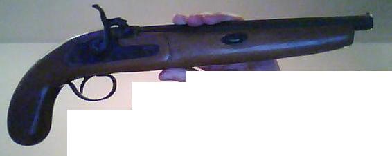

Pues está decidido. Como quiera que el verano está llegando a su fin, que la crisis nos obliga a buscar novedosas formas de entretenimiento :cow: y estoy 'jarto' de ver a esta pistola cerca de las otras me lanzo al ruedo.
El proyecto es modificar esta pistola norica de mala calidad y un poco feucha aunque con cierto encanto.
Pues está decidido. Como quiera que el verano está llegando a su fin, que la crisis nos obliga a buscar 00

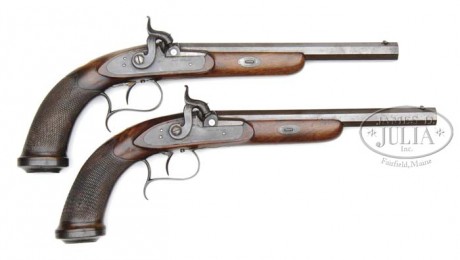

En algo mas potito para mi humilde colección, algo digamos como esto:
La idea es reciclar todo lo que pueda del arma original, todo lo que pueda del trastero (tengo algunos restos de madera) y comprar lo mínimo imprescindible.
Espero que con vuestros inapreciables consejos no la pifiaré demasiado...

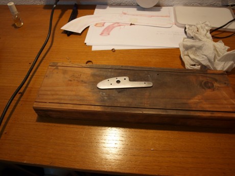

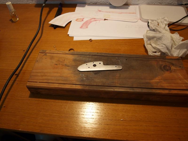

Mensajepor tsman » 04 Sep 2012 23:24
Gracias por los ánimos señores, me temo que ya no hay vuelta atras.
Voy a seguir los pasos que he anotado de algunas fuentes.
- Fijar llave, cañón y gatillo.
- Dar forma al escalaborne
- Remates y quizás decoración de la llave.

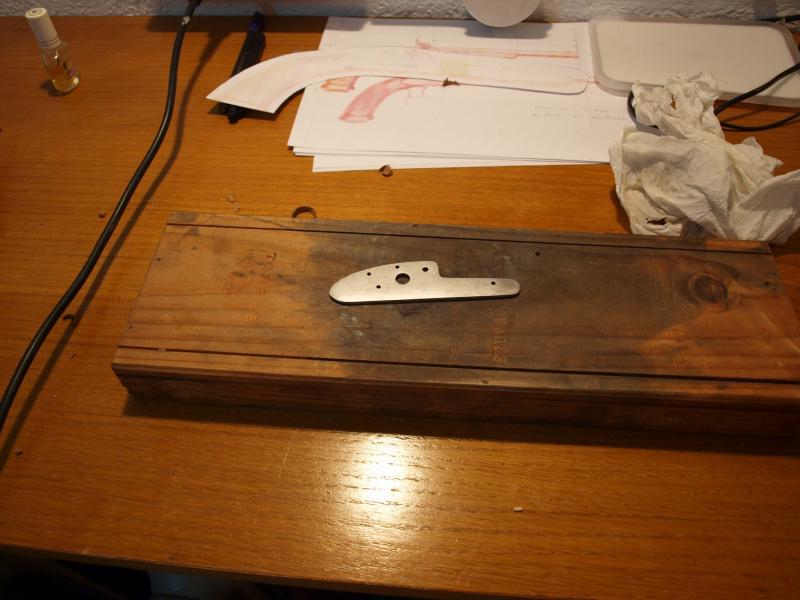

Ya he tomado los planos,hecho las cotas y empiezan a salir los primeros interrogantes.

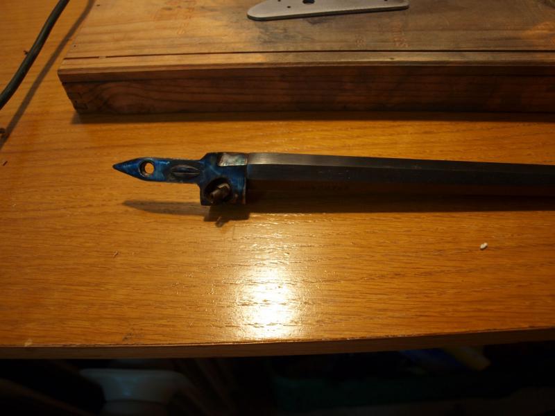

- La chaveta del cañón queda mas adelantada y quizás se vea fea, la podría retrasar pero prefiero no meterme en soldaduras. Otra opción seria dejarla oculta dentro de la madera.
- Lo mismo me pasa con la rabera , es pequeña y va a quedar poco vistosa ademas hay que limarla por que está muy irregular, pero agrandarla o cambiarla en esa zona es complicado, supongo que mejor dejar ambas cosas.
- Lo que seguro que le limo es el ridículo punto de mira , le pondré algo mas decente.

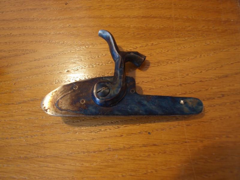

De momento he limpiado y perfilado la platina que estaba muy irregular y tenia una especie de jaspeado horrible. Parece otra
cosa.
Subo unas fotos...

Mensajepor Salitre » 05 Sep 2012 00:02
Parece que vas muy bién.

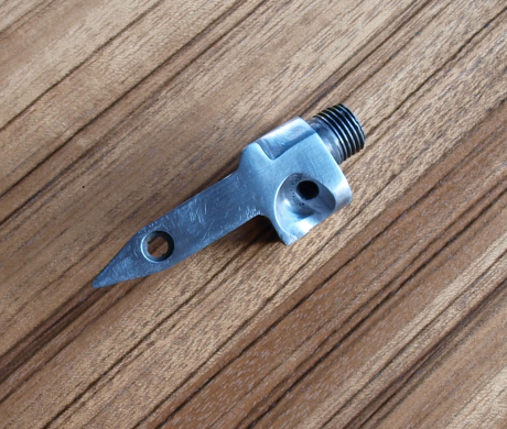

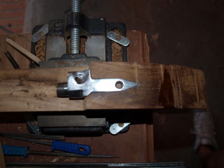

Mensajepor tsman » 07 Sep 2012 13:27

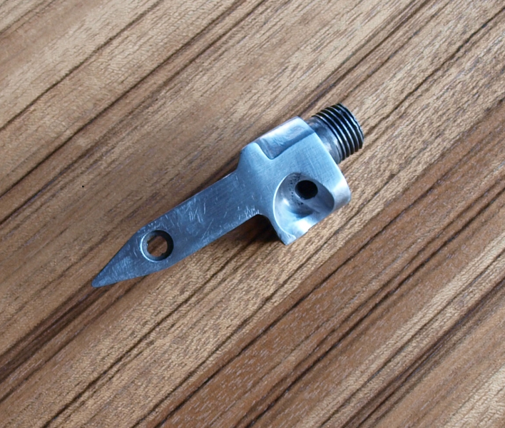

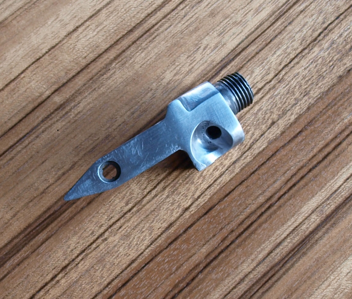

2 horas para sacar la chimenea, ¿ donde leñe habré puesto los machos? :pist:

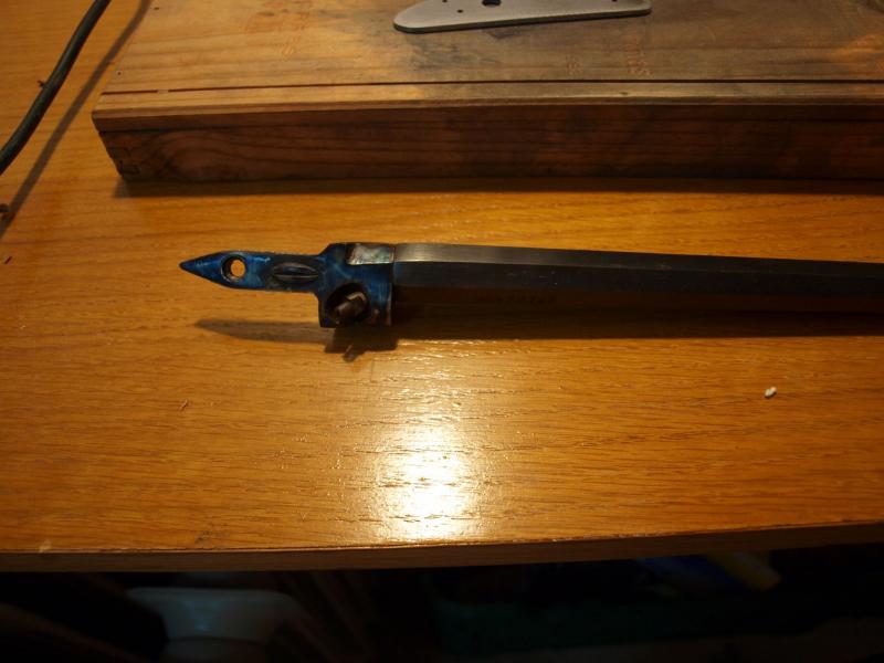

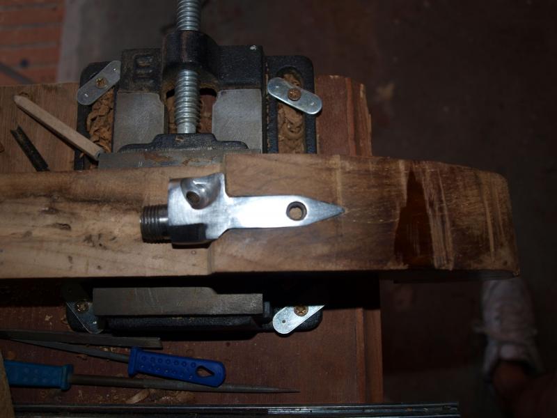

Poco a poco la rabera va cogiendo forma, le he limado esa especie de 'chuminillo' que tenia a modo de punto de mira y retocado la zona del asiento, queda mas abierto.
Todavía hay que repasar un poco la zona del asiento antes de dejarlo para pulir, me da miedo pasarme.
Para mi cabreo he descubierto que la rabera esta ligeramente doblada hacia un lado y le veo mala solución sin tener que aplicar calor. Estoy en la duda de dejarla así o cortarla y rehacerla.....
Esta siendo entretenido desde luego..

Mensajepor tsman » 09 Sep 2012 16:00
Bueno, pues el primer escalaborne ha muerto en combate , será largamente recordado.
Es endemoniadamente dificil encajar fino el cañón, en cuanto te vas 1 mm queda una chapuza.
voy a tener que cambiar de técnica

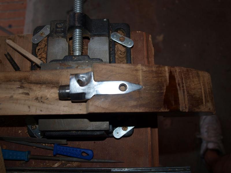

Mensajepor tsman » 13 Sep 2012 21:32
Bueno, pues terminando de ajustar la culata, digamos que no está todo lo perfecta que me gustaria , pero al menos entra en el terreno de lo aceptable. Hay que ir muuuuuuuyyyy lentamente.
La mala noticia es que la rabera está ligeramente doblada por lo que el cañon queda unos 30 grados doblado tocando una zona que no tenia prevista.
A ver si soy capaz de salvar la situación, no voy a ganar para madera.
Me he tenido que fabricar un par de cuchillas especiales para poder facilitar los rebajes, poco a poco voy cogiendo algo de técnica, en un par de años quien sabe...
