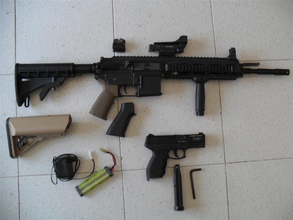

Buenas gente:
Veran necesito su ayuda :apla:
Me he comprado (de segunda mano) una replica HK416 :rifle:
y resulta que la batería que viene no entra en la culata que tiene montada(de las 2 que venían con la replica). Le he preguntado al anterior dueño y me jura y perjura que le entraba en la otra culata (crane stock) pero no lo consigo ni por asomo (bueno si a lo bruto y luego mas a lo bruto para sacarla) :cow:
Pero con ese trato no creo que la batería me dure mucho tiempo así que solo veo 2 posibles soluciones :angel^:
1º opción cambiar a una culata de tipo fija que entre la batería (pero ni idea de cual y si existe etc.)
2º opción cambiar a una batería que me entre en la culata normal (la crane stok no me gusta)pero estoy mas perdido que con las culatas (que si lipos mosfet , mini , etc)
A ser posible me gustaría me ayudaran a elegir la opción más barata de las 2 que estamos en crisis.
Con su ayuda/opinion seguro que acierto :sniper
Como se que les gustan las fotos aquí le dejo unas de la replica en cuestión.
Espero sus opiniones y ayuda :vacaciones^:

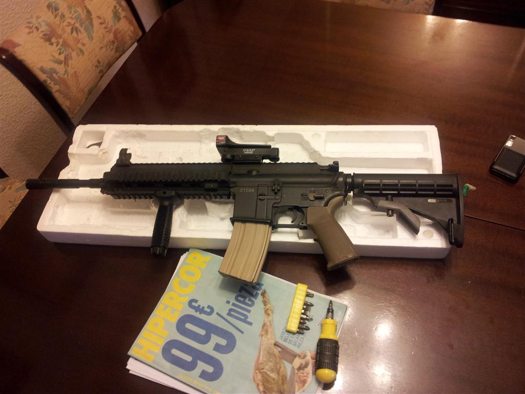

Buenas gente:
Me he comprado (de segunda mano) una replica HK416  :rifle: 00
Como me gustaría que quedara.

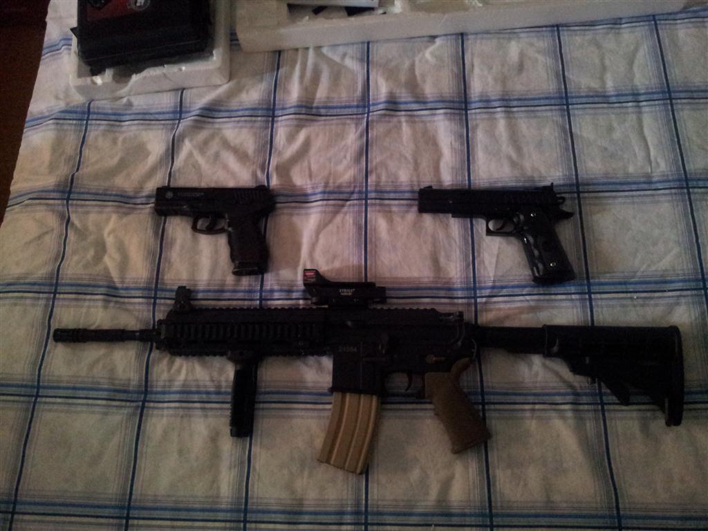

Buenas gente:
Me he comprado (de segunda mano) una replica HK416  :rifle: 01
Con sus hermanas pequeñas.
Buenas gente:
Me he comprado (de segunda mano) una replica HK416  :rifle: 02
Con sus accesorios.
