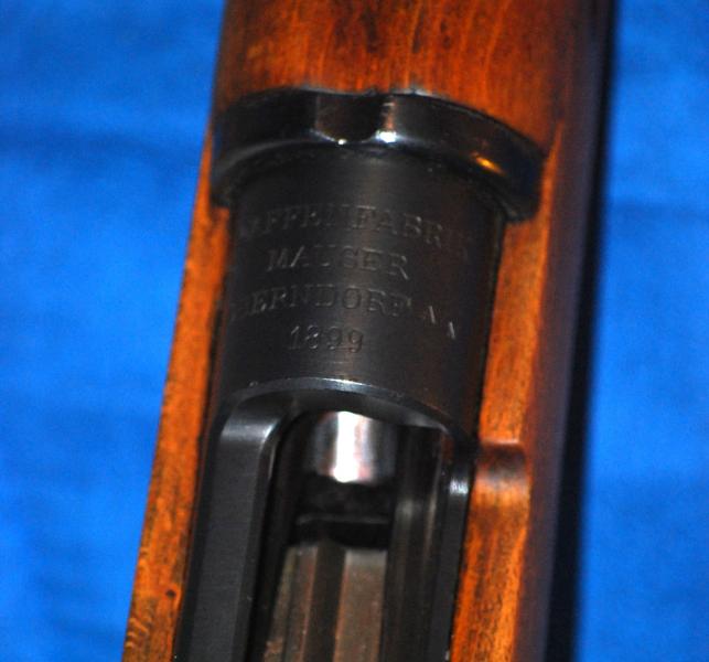

Tengo la suerte de poseer un CG 63 del año 1899, un CG M96 del 1913 , otro del 1943 y la verdad es que todos, todos disparan mucho mejor de lo que yo soy capaz.
Tambien poseo 3 K31s y los tres disparan de manera excelente.

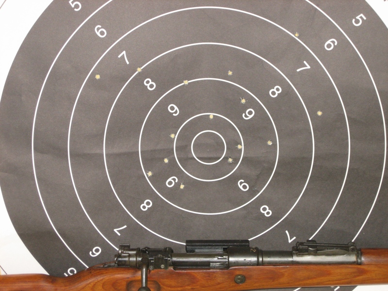

Tengo tres Gustavos, de ellos dos 96 y un 38. De los dos primeros, sobre todo con uno (precisamente es más algo más ligero que los demás) competí en Miras Abiertas varios años. Los que competíamos con los Gustavos hacíamos con regularidad agrupaciones sub-moa, si no cada día con frecuencia. Y eso es = o <29.088 mm @ 100 mts (los años no perdonan y hace ya dos o tres años que no me salen sub-moas, ahora ya con el .222 Rem).
Aunque con el K-31 no conseguí nunca un sub-moa (de hecho nunca competí con él) el mío tiraba muy bien; sobre todo era regular.
Del Mosin-Nagant, más conocido en América como Chicom, no puedo hablar. Pero conozco veteranos del US Army, US Marines, Rangers y BB VV, de conflictos tan alejados como Vietnam que sí
. Y alguno nos ha hecho sudar en cancha ocasionalmente.
Quiero decir: los tres tiran muy bien. Creo que la elección la marcará la identificación arma-tirador. Yo no me identifico con el K-31 sino con el CG, pero es una joya. Y ese armero de Zaragoza debería aprender un poco. No he visto Gustavo que tire mal.
Un factor que para mí es importante es el radio de miras y en eso el CG y el Chicom ganan. Pero en Suiza no ha parecido molestarles nunca el menor radio de su rifle.
Recarga: el CG no es un cartucho difícil, para nada. Además, casi todos tiran bien con balas ligeras para el calibre, uno de los míos incluso con la HPBT de 107 grains. Y los hay que van bien con la de 95, ojo. El K-31 no es que sea difícil; de hecho es un cartucho que está a la altura del .308 Win y yo lo usaría para cazar sin problemas. Lo que pasa con él es que creo que es .001" o .002" menor que las balas de .308"; aunque las digiere sin problemas no es exactamente lo suyo. Si alguien lo sabe bien, por favor que nos lo aclare. Yo tiraba con eso pero ya me dijeron los especialistas que no es así.
El 7,62X54 no hace falta descubrirlo ahora, verdad?
Con cualquiera de ellos tirará mejor que los demás el tirador, no el rifle.
JW.
