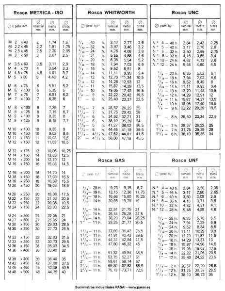

La metrica 3,5 no existe, pasa de 3 a 4mm. Creo que son de 1/8 o 9/64, ya se que es raro, son apel originales. Estoy casi seguro que es de 9/64 que son 3,571mm. se admiten sujerencias.

Aqui estan casi todos los pasos de rosca conocidos y por conocer:
https://www2.ing.puc.cl/~icm2312/apuntes ... osca2.html
No los vas a encontrar en ninguna ferreteria normal ni especial.
Los de apel saben lo que hacen.
Yo lo intente y me pedian que comprase una cantidad minima para que pudiesen traerlos. Pero el minimo era la ostia.

Pues te dire que no, si que existe la metrica 3.5 es mas yo tengo juego de machos de ese paso e incluso tendria que buscar pero creo recordar que tengo una bolsita con algunos, ya que los compre para montar las monturas de mi rifle cz, aqui te dejo un enlace de Ebay por si los quieres pedir, pero si no te te corre mucha prisa te miro si los tengo y te mando alguno si te valen.

Evidentemente, SI existe el paso de rosca de M 3,5X60.......
Lo que si, es difícil encontrar un macho de rosca de este tamaño, pero en un buen almacén industrial, no tienen mayor problema en pedirlo a su distribuidor, y suministrarlo en unos días, como me han hecho a mi.......y los tornillos, en una buena tornilleria industrial, los encuentras, los mas normales, los de cabeza allen, a no ser, que necesites otro tipo de cabeza....Es muy conveniente en estas roscas, usar un fijatornillos NO permanente, tipo Nural, Araldit, y otras variadas marcas, pero OJO, siempre NO permanente, que en su día, se pueda aflojar.....
