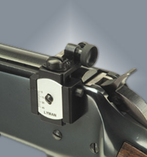

Hola, tengo unas ciertas dudas de cual seria el mejor diopter para montar en un rifle que poseo marca WINCHESTER 1894 original del año 1976, he estado viendo que existen dos modelos o opciones a elegir y no se cual seria el mas acertado a montar, los que e visto es: uno se monta en la caja de mecanismo del rifle y es micrometrico en latarabilidad y altura y el otro que e visto se monta en el pasa manos de la culata, os pongo unas fotos para que los veais, los dos son de la casa LYMAN, tambien e visto que los fabrica otra casa que se llama WILLIAMS pero no encuentro quien los venden aqui en españa, otra duda que tengo es que si se adquiere el diopter, viene con el tunel o se adquiere aparte, por lo que tengo entendido montando un diopter se adquiere algo mas de precision como en un 30% mas.
Pues espero me documenteis al respecto y si alguno lo tiene instalado en el suyo me ponga unas fotos para poder verlo bien ya que este accesorio no es nada barato.

Si termino montando alguno pondre fotos, estas que e puesto son de internet, a ver si aparece algun compañero que las tenga instaladas y me orienta y me ponga unas fotos.

permiteme contribuir a tu proposito diopter Lymann para tu Win94, precisandote, el modelo 66 ( 2ª imagen ) si bien aparatoso ofrece la posibilidad de regular altura y deriva cosa que el 1er modelo NO, por tanto no hay duda
en cuanto a la precision solo mencionar si la disciplina carabina match y UIT 300mts los utilizan por algo sera
lo del tunel delantero con anillas intercambiables completaria el transito hacia una mejora sustancial en precision ! en ese caso deberas estar atento a la fijacion del mismo ya que suelen ser en cola de milano y dudo que la 94 incorpore esta facilidad
concluyendo a mi juicio un dispendio injustificado sin la opcion del tunel delantero
un punto de mira exige miras abiertas y no funciona con diopter
nota:observaras que no hago referencia al calibre ! aspecto que quizas seria propio de otras consideraciones, pero en terminos generales tanto la municion como la configuracion de la mitica Win 94 sugieren un uso de repeticion a corta distancia + mas que precision no te parece
