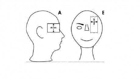

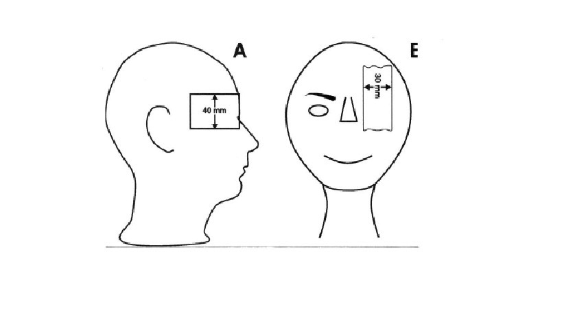

Hola compañeros, me he decidido a comprarme un tapaojos, pero también me ronda la idea de hacerlo "made in hause"... he estado leyendo y parece ser que hay unas dimensiones máximas...!!! no estoy seguro de estas dimensiones legales, creo que el frontal no puede exceder de 30mm de anchura y los laterales de 50mm...???
¿Alguien sabría decírmelo?...
Gracias!!

TAPAOJOS:
4.17.1 No están permitidos los tapaojos que superen una altura de 40 mm. Los tapaojos no podrán prolongarse por delante del plano de la frente del tirador. (Fig. A).
4.17.2. Se permite el uso de una pieza para cubrir el ojo que no se usa para apuntar, con un ancho máximo de 30 mm (Fig. B).
