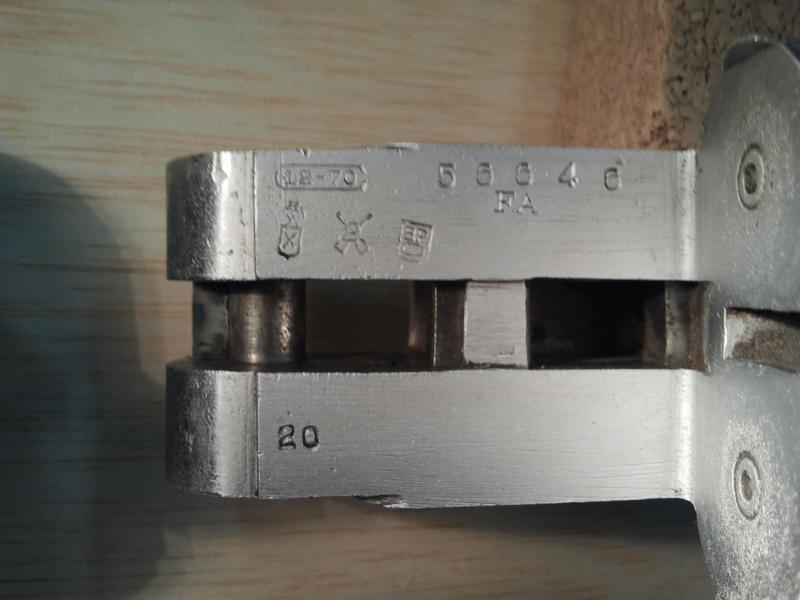

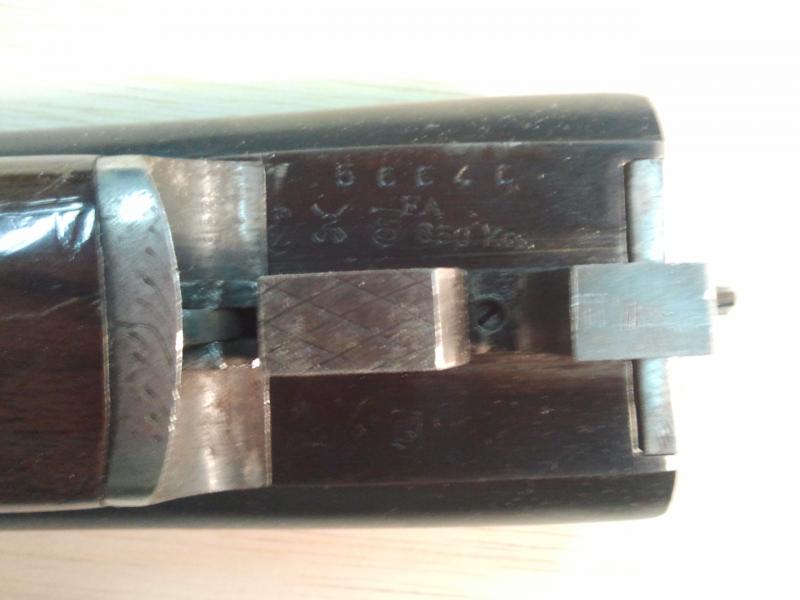

Hola compañeros.
Desde hace tiempo tengo esta escopeta de perrillos y no se nada sobre ella ( y mira que he buscado en Internet).
El tema es que no la doy uso porque tengo una laurona superpuesta y una fabar repetidora. Y quizás la venda, no se, y os mando fotos por si alguno tiene un ratito y me puede ayudar. .
En la bascula pone: dch: 12-70 nº de arma fa.
izd :I-20
Arriba del los cañones: dch: armas arizaga placencia spain
izd: 3 círculos enlazados
Bajo de los cañones: dch: 18.2 1470 choc 17.3 18.4 88
izd: 18.2 choc 17.6 18.4 12.70 fa 850 kcs.
MUchas gracias por adelantado y buenas vacaciones para el que pueda. :D

Pues eso:
FA: punzón de Eusebio Arizaga, fabricante en Placencia.
12/70: calibre 12 con recámara de longitud de 70 mm (la habitual NO magnum) que permite disparar cartuchos con una longitud máxima de 70 mm (contados con la vaina abierta o extendida, no cerrada).
56646: número de serie.
850 kilos: supongo que es la presión a la que han sido probados los cañones (no uses cartuchos que presionen más de lo indicado).
1470 puede ser el peso de los cañones.
Los choques (estrangulamiento de los cañones)
18,4-17,3 = 1 estrella
18,4-17,6= 2 estrellas
No te habrás confundido de lado? Normalmente el más cerrado (1 estrella) suele ser el izquierdo o segundo disparo y no el derecho o primer disparo... Aunque también puede ser una escopeta para ojeo de perdiz, con el primer disparo más cerrado que el segundo.
Ese 88 no sé qué es
B.U.A.
(establecida en 1906)

Mensajepor ojososcuros » 06 Ago 2012 21:08
Muchas gracias por responder y perdona por no escribir antes pero ando algo liado.
Pues si, aunque te suene raro los choques están así en los cañones,y ahora que lo mido con el calibre me da el izquierdo mas cerrado que el derecho.
derecho:18 m.m.
izquierdo no llega a18 m.m.( es que el calibre no es digital :lol: )
jabaliviejo
Mensajes: 20537
Registrado: 15 Dic 2007 06:01
Re: ¿ Me podeis ayudar ?
Mensajepor jabaliviejo » 06 Ago 2012 22:23
Luego es como te digo: el izquierdo más cerrado. Supongo que al darle la vuelta a los cañones para vez sus punzones, has confundido el izquierdo con el derecho :D

Quisiera,si alguien lo sabe, como puedo sacar el año de fabricación.
Y estoy pensando en venderla y comprar una de calibre pequeño para iniciar a mi hijo ya que esta ni la uso.
jabaliviejo
Mensajes: 20537
Mensajepor jabaliviejo » 09 Ago 2012 10:08
El año de fabricación o mejor dicho el de entrada en el banco de pruebas se sabe por un punzón en la tabla de la parte inferior de los cañones que marca una letra y un número juntos. Si lo encuentras, te digo de qué año es o te lo miras aquí
http://web.jet.es/rafa/b_punzones_eibar_fecha.html
B.U.A.
ojososcuros
Mensajes: 37
Registrado: 14 Nov 2011 20:53
Mensajepor ojososcuros » 09 Ago 2012 21:38
¡¡¡¡ LO encontré!!!!
Esta donde me as dicho y es J1 y en la tabla de tu enlace es de 1964.
Muchas gracias por todo.
