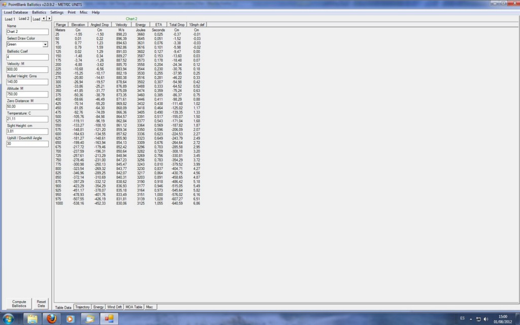

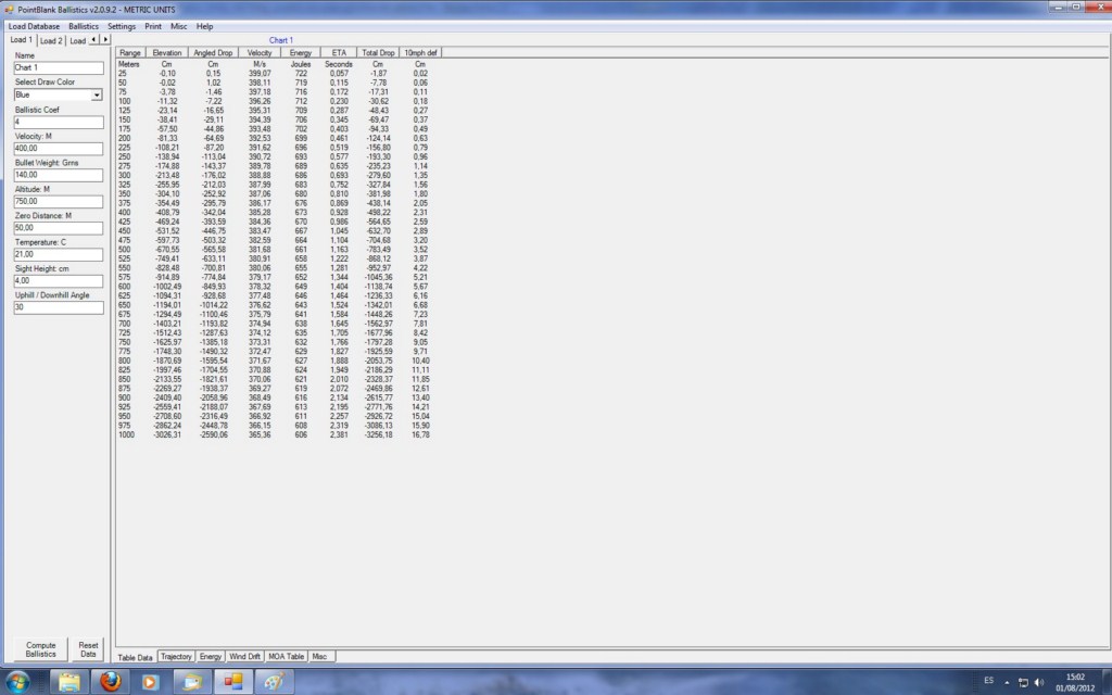

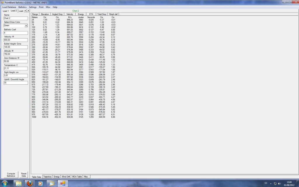

Re: pruebas con carga subsonica del calibre.270w
neronek escribió:isar
dalton
que pega mas golpe un camion a 10k/H, o una bici a la misma velocidad?, si algunos silencian el 22 con 40gr con mas razon se silenciara el 270 con mas del triple de masa.
lo subsonico es menor que la v. del sonido unos 343, depende de la presion, temperatura, e incluso de la lluvia y viento.
un saludo
Si no consiste en que pegue mas golpe pongamonos a pensar si yo voy a realizar un rececho en el que voy ha disparar a un animal con dicho calibre y a una distancia de tiro de entre los 150 y 250 mts voy a perder un monton de prestaciones con ese calibre,solo tienes que rellenar los datos sobre una tabla balistica y te asonbraras de los resultados, ahora si lo voy a utilizar para tirarle a 30 mts pues vale no te lo voy a discutir como bien digo antes reducir el sonido lo podras reducir pero incluso con las cargas de vectan reducidas estamos entorno a los 550 - 600 mts/seg muy por encima de la velocidad del sonido, a lo que me preguntas que para que se silencia un 22 con punta de 40 grain solo se me ocurre una cosa que es tirar de forma informal en la finca del amiguete de turno a unas latas o dianas para pasar el rato y no mosquear a los vecinos
neronek escribió:dalton
las cargas reducidas que se indican, no son las que quiere nuestro amigo, las que quiere son las subsonicas, con puntas metalicas, y para eso los donuts de la trail boss,
al decir meter datos en las tablas, que quieres decir?
tienes una regla de caculo o algo asi?, nunca lo habia oido.
un saludo
Si si he entendido que busca cargas subsonicas pero aun con la polvora de IMR la velocidad mas baja que podria alcanzar seria unos 400 mts/seg por encima de la velocidad del sonido, con respecto a los datos y las tablas te comentare que por la red puedes encontrar software para el calculo balistico, yo en concreto utilizo este es el PointBlank v2.0, aqui te dejo unas capturas de pantalla, la que aparece como Chart 1 esta cvalculada con puntas de 140 grain y con una velocidad de 400mts/seg y la que pone Chart 2 es la misma pero con una velocidad de 900mts/seg fijate en las caidad del proyectil y la energia que entrega ya veras que pasada.
con la trail boss(imr), se cargan y se comercializan, desde el 222 al 50 siempre en subsonicas.
cuando decias el asunto de meter datos, pensaba que te referias a otra cosa.
el PointBlank v2.0, funciona bien dentro de los 400 mts. y en asunto de viento es muy malo.
un saludo
un saludo
