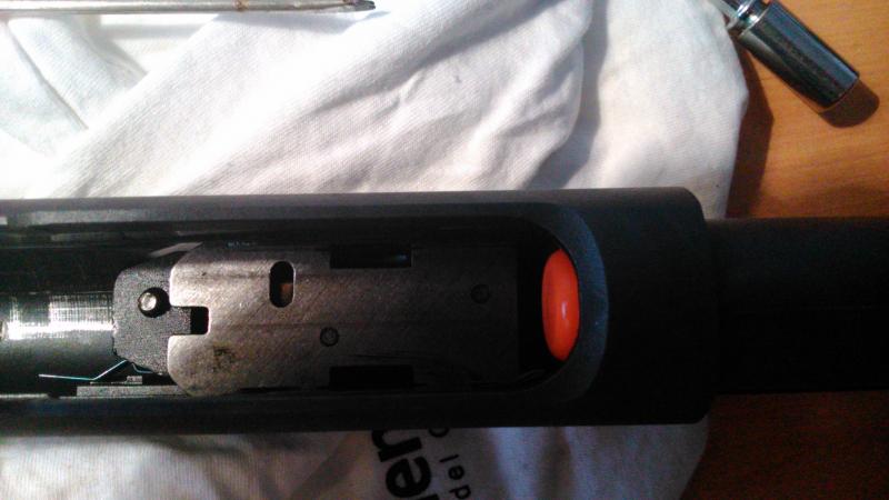

Re: Problemas con escopeta de corredera
Hola a todos.
Tengo exactamente el mismo problema que Llana7 con una Remington 870 recien comprada. Ya en demasiadas ocasiones una vez disparada se queda completamente bloqueado el carro y no hay otra forma de liberarla que desmontando todo el sistema del gatillo (disculpad mi imprecisión, pues no soy experto). Creemos como vosotros que es por un desajuste con ciertos cartuchos, yo aún no sabría decir si por la longitud o el tamaño del culotte, pero lo que sí tengo claro es que una vez abierta el problema es que hay un pequeño tetón en la acción que se queda subido y con el que tropieza la placa inferior de la acción, impidiendo su movimiento hacia atrás. Para solucionarlo hay que pulsar el tetón y volver a montar. Por eso no acabo de creer que el problema esté en el tipo de cartucho, lo cual sería "casi" un mal menor, pues parece más un fallo del mecanismo. Me ha ocurrido con cartuchos Trap Max 24 gr, que son cartuchos de los que me dicen que provocan atascos también en las semiautomáticas), pero también me ha ocurrido hoy, después de limpiarla, con los aliviapercutores que tengo, con los que antes no me ocurría. Con los alivia percutores el problema era que al medir menos de 70 mm tienden a hacer doble alimentación, pero en este caso me parecía un problema menor y es fácil de resolver. Así que no sé hacia donde tirar, cambiar de cartuchos, hablar con el importador, seguir rodándola como apuntáis... En fin. Y quien se pone al jabalí temiendo semejante fallo. Yo no.
Tengo una foto del tetón que se queda subido en la acción, en cuanto vea como subirla lo hago.
En mi caso la compré no sólo por precio sino porque buscaba su fiabilidad casi legendaria y me gustaba el estilo sobrio que tiene. Ahora, aunque me sigue gustando el estilo, estoy bastante perplejo respecto a la fiabilidad. Una Wingmaster de segunda mano que compré simultáneamente a la Express para un regalo no ha tenido los mismos problemas.
Edito porque acabo de ver que puedo desatascar la corredera metiendo un alambre con la punta doblada por la ranura trasera de la acción para pulsar el tetón. Al menos ya no tengo que desmontarlo todo para desatascarla... Grrrrrr...
Eso que llamas "tetón", creo que es el pasador de retenida del percutor (firing pin retaining pin).
No debería moverse de su sitio.
Pero si lo hace, es normal que impida que la abras. Yo la llevaría a un armero.
¿Es el de la derecha de la imagen?
