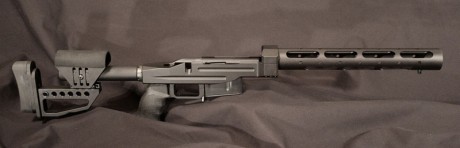

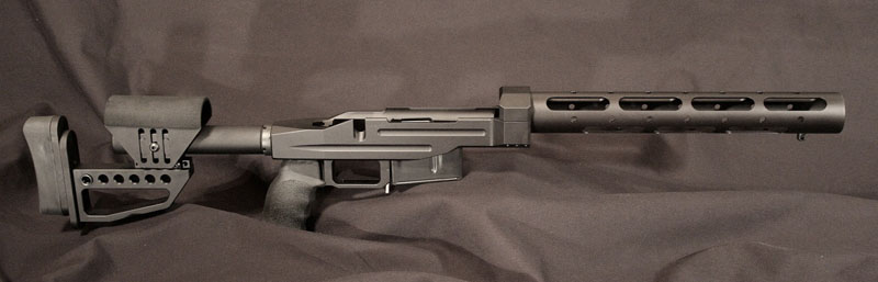

Tras algun tiempo detras de este rifle al final lo compre para iniciarme un poco en la modalidad FCLAS,despues de leer mucho sobre el tema y tras escudriñar la red buscando algun chasis en Aluminio para poder sustituirlo, no pude encontrar nada que se slaiese de lo que el mercado europeo tiene, osease Accuracy International, Choate, Macmilan, con lo que se me ocurrio la idea de diseñar una y pedir precio del prototipo.
Ya hice algunas preguntas en el foro sobre pasos de roscas ya que la idea hera intentar diseñar, y digo intentar por que no me dedico ha ello y hera todo un reto, un chasis que pudiese portar accesorios de los rifles AR15 tanto en culatas como en pistolet,, y un mes y medio despues aqui estan los resultados.
Comentaros que ante todo es un Prototipo totalmente funcional pero prototipo, ya que despues de recibirlo he tenido que modificar ligeramente un par de ajustes.
Aqui os pongo unas fotografias de los pasos seguidos.
El diseño.
La pieza mecanizada en CNC Fabricada en Hong Kong por una enpresa de prototipos.
Y aqui va el resultado Final.
Hoy he podido probarlo por fin y la verdad es que es muy robusto y estable, a decir verdad debo adelgazar un poco el conjunto ya que todo el equipo incluido el bipode pesa 8,700Kgramos con lo cual debo de rebajar un poco el peso para adaptarlo a la normativa, el agarre es bueno aunque modificade un poco la salida del pistolet al aluminio, para hacerlo mas ergonomico,como vereis lleva puesto una culata Magpull y un pistolet de la misma marca, ya que como ha sido el primero me ha salido muy cuadrado, en la version 2.0 se modificara al completo :mrgreen: , comentaros tambien que el cañon va totalmente flotante y lleva adaptado el sistema de cargador original con su receptor tija y muelle.
Espero que os guste y como siempre acepto sugerencias para la siguiente version.

Sin animo de molestar hay van unas "criticas" constructivas :wink:
Personalmente lo hubiera fabricado en dos piezas, una como el propio chasis de la accion y otra para el guardamanos. De este modo siempre puedes hacerte un guardamanos lastrado, otro ligero para caza y posiblemente abaratar costes de fabricacion.
Por otro lado las ranuras pasantes no me gustan, creo que debilitan el conjunto a pesar de que tienes el bipode sobre ellas y no adelantado lo cual si que seria un punto fragil .
En este punto y personalmente , primero me generaria una superficie en radio, paralela esta al eje ficticio del cañon, desplazada en lateral y altura , despues extruir el corte hasta dicha superficie y despues una simetria al eje . Con esto aligeras el conjunto pero a la vez obtienes un nervio al centro del chasis en la zona inferior ganandole mucha resistencia en el eje perpendicular al cañon, aunque por contra encarece el mecanizado ¿nos hemos entendido no? :roll: :D
Un Saludo y :apla: :apla: :apla:
PD: Añade cotas conducidas en lugar de conductoras, para evitar los avisos en los croquis :wink:
Veo que conoces bien este programa :mrgreen: :mrgreen: , yo te comentare que es la segunda vez que lo uso y se me escapan muchos comandos y poco a poco con tutoriales lo voy manejando.
En cuanto a las ranuras te dire que son son supersolidas ya que al estar fresado sobre el bloque mazizo no afectan en nada, tomo buena nota de tus criticas constructivas, ideas y consejos lo cierto es que este prototipo ha sido un poco para ver si podria con mis escasos conocimientos fabricar algo que medio valiese, al ver el resultado ya estoy en marcha con un nuevo diseño totalmente diferente y como bien apuntas he pensado hacerlo en dos partes uno para adaptar el bipode y otro intercambiable que acabase en un tubo ranurado con carriles picantini, tambien he pensado en cambiar el sistema de cargador escondido por un cargador estraible.
