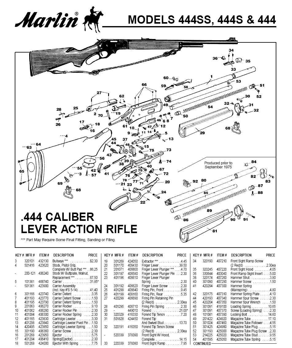

mira el despiece haber si sacas algo en claro

Conprueba la pieza Nº 5, que es el elevador de cartuchos, si tiene una especie de uña sobre la que actua la pieza Nº 20 (palanca)un poco gastada, salta y no sube bien el cartucho con lo no queda enfrentado con la recamara y el cartucho se clava en el borde.

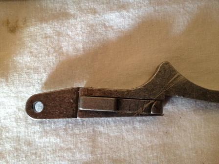

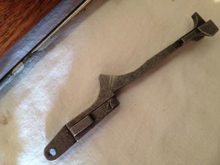

Mensajepor 2700W » 17 Jun 2012 15:03
Hola a todos ,
Ya lo he desmontado, a ver que os parece la uña.
En lo que hace referencia a la munición es Sologne Klasic y miden 63mm.

Mensajepor TIRADOR-Sifre » 19 Jun 2012 20:43
te volverás loco....hasta que pidas otra pieza nueva
es lo que me pasó a mí
un saludo

Hola, si la uña esta muy redondeada, prueba a retocarla con lima pero ¡con mucho cuidado! y así veras si te funciona, ya se que no es la mejor solución pero te puede valer momentáneamente hasta que encuentres la pieza.(Yo llevo dos años cazando así con un 30-30)

pienso que no es la unña,mas bien qreo que es cosa de la municion,no estaria de mas que mirases la teja o cuna de alimentacion poniendo una bala y accionando despacio para ver si sube muy de pico.si ese es el problema tendras que ir al armero.
