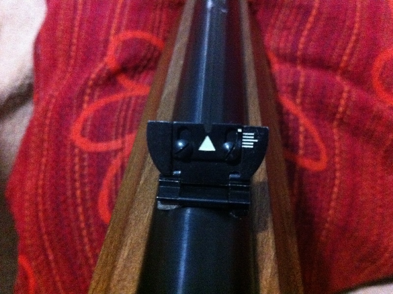

AGRUPACION, me hace una buena agrupacion pero un poco bajos, las miras estan como me diero la carabina, estan subidas al maximo, no se realmente el funcionamiento de esta alza, no se si bajandola, baja el tiro, y subiendolo sube el tiro o viceversa e estado buscando en la red, y solo encuentro como ajustar las miras telescopicas o visores.

De momento y sin saber esos datos te dire que el alza no da mas de si. A no ser que el punto delantero tambien sea regulable en altura no hay forma de subir mas el punto de impacto.

OK, bueno, pues la distancia a la que la e probado a sido a 25m y a 50m, a 50m el punto practicamente tapaba la diana negra, me imagino que a esas distancias se tirara con visor, bueno a mi me es muy dificil apuntar.
la municion, pues ahora no me acuerdo, pues es alguna del campo de tiro, no recuerdo la marca, pero tirare de la mas floja que haya, ya que el fabricante recomienda no usar de la fuerte, ademas vi en algun foro un compañero que se le rajo la caja, creo que es polimero o aluminio o quiza calamina.
e encontrado un video argentino en youtube de como ajustar miras, explica todos los tipos que hay y como se ajustan para que suba el tiro, baje, izqui. derech, etc,
segun este video para subir el tiro, tengo que subir el alza, cosa que esta al maximo.
si el punto es regulable dice que hay que hacer lo contrario, bajar el punto para que suba el impacto.
he desmontado el punto de mira y haciendome un artilujio a base de dremel me e echo una llave para ajustar el punto, pero como no me daba mucho marjen para bajarlo, lo e limado por abajo el tornillo para dejarlo mas corto y que baje mas, tampoco puedo bajarlo mucho porque sino se queda escondido, lo e bajado el minimo posible.
