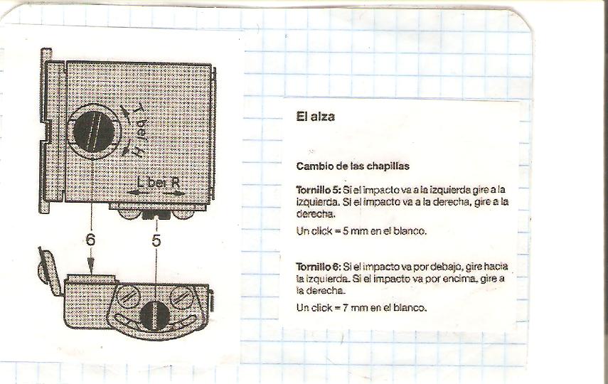

Cómo regulais el alza de vuestra arma a mano alzada o con ayuda de algun soporte, apoyo?
Las iniciales en aleman T y H qué indican?
Gracias.

Si es para una walther imprime esta foto :wink:
Para regularla, yo primero la centro sobre la diana con un apoyo, calcetín lleno de arena te vale. Después la termino de centrar a mano alzada ya que no es lo mismo tirar con el apoyo que a una mano.

Se trata del alza de una Tesro pero por lo que veo es el mismo tipo de regulación.
Gracias.

FENRIS escribió:Que tal.
Correciones en las alzas de pistolas alemanas (Tesro, Walther,...) o austriacas (Steyr):
Lateral.-
-Si los disparos se van a la derecha hay que dar cliks en dirección a la letra R (rechtsschuss).
-Si se van a la izquierda hay que darlos hacia la letra L (linksschuss).
Altura.-
-Si los disparos van altos cliks en dirección a la letra H (hochschuss).
-Si van bajos hacia la letra T (tiefschuss).
Para los americanos es lo contrario: si se van a la derecha hay que girar en la dirección de la flecha de la "L" (left/izquierda), y si se van a la izquierda hay que girar al contrario.
Para subir o bajar creo que es universal: para bajar en sentido horario y para subir al contrario.
