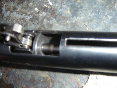

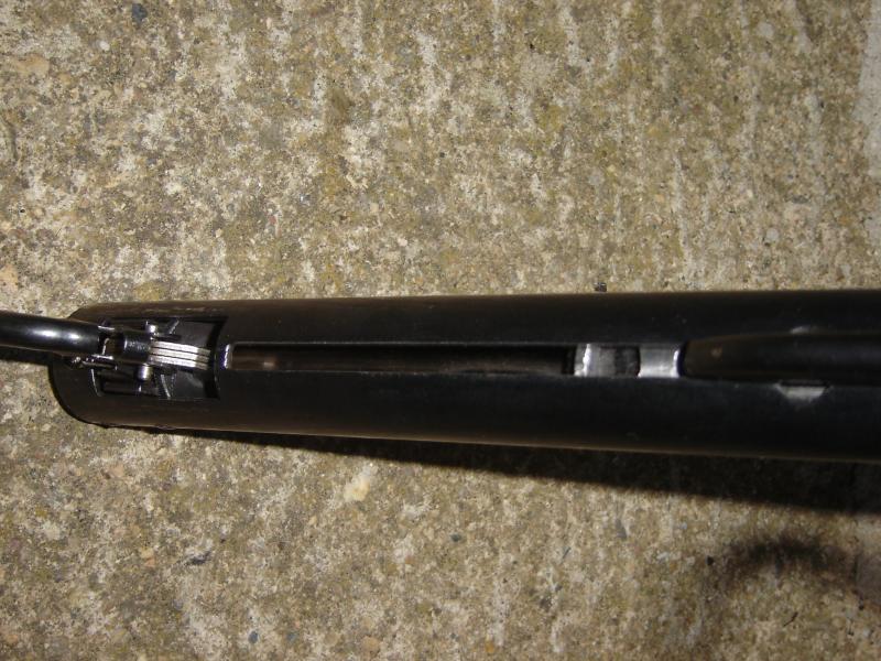

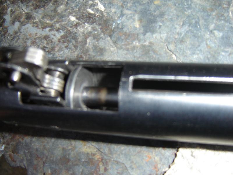

hola a todos hace poco conoci al cuñado de un buen amigo (vamos de esos de toda la vida)esta persona se dedica a fabricar nitro pistones para maquinaria pesada le convenci para que me fabricara uno para mi norica quick tras insistir mucho me lo hizo unas fotos
con lo cual le puse en lugar de esto

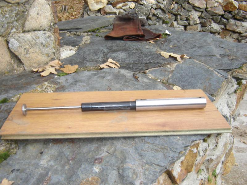

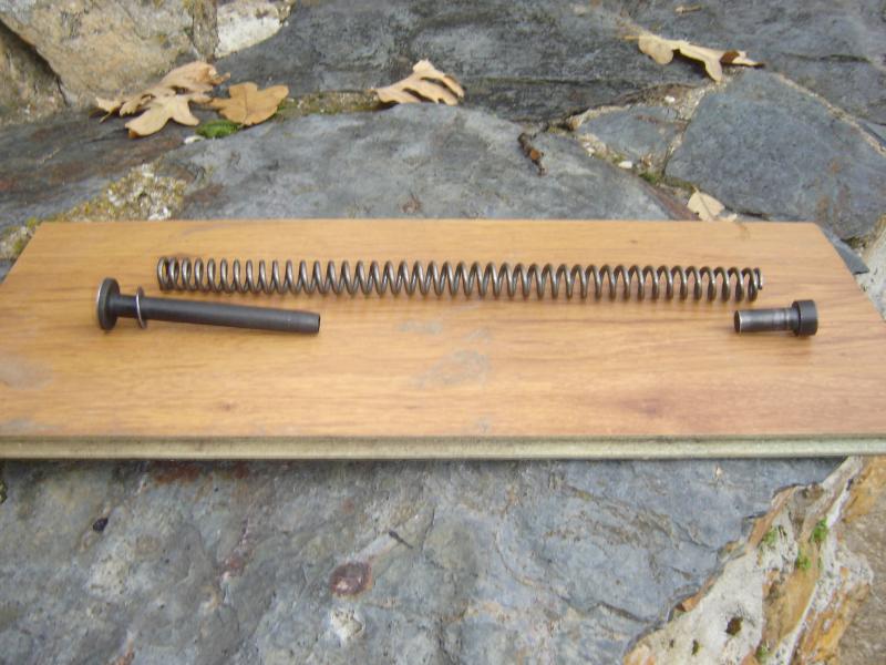

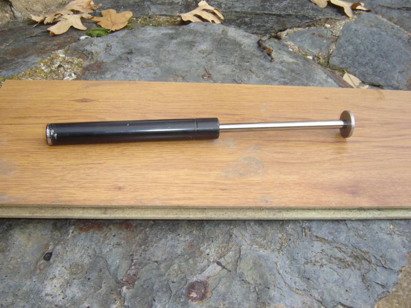

un par de fotos mas

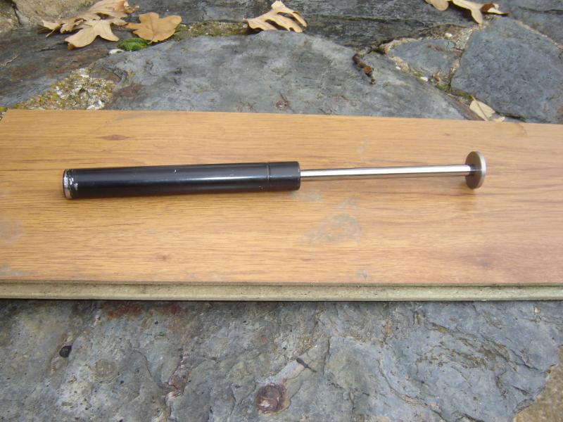

hola a todos tengo que deciros que no es exactamente a la medida pues tengo que deciros que domde encaje el GR no debe tener mas de 3 decimas de holgura para evitar deformaciones por lo que decidi que me lo fabricara en 19 mm de diametro en vez de 18 por 2 razones principalmente
1º al ser de 19 mm la pared del tubo es de 1.5mm (en vez de 1 mm como pasa con el de 18mm) con lo cual subre menos deformaciones con el golpe de ariete al expandirse
2º el de 18 mm tiene demasiada holgura al entrar en el embolo de la carabina y el de 19 mm no coje por lo que hay 2 soluciones
1º quitar la camisa en la norica quick es complicado pues creo que esta remachada o algo parecido
2º hacer un embolo nuevo que es lo que yo hice (pues conozco un tornero y me salio por un par de cervezas ventajas de vivir mucho tiempo en un pueblo hace 30 años era muy pequeño) esto tiene la ventaja que si el GR no funciona siempre puedo montar otra vez el muelle al hacer el embolo nuevo le dimos unas decimas mas de diametro (creo que fueron 2 no lo recuerdo exactamente) con lo cual el embolo encaja mas justo en la camara de potencia y no tienes que embotonarlo (OJO CUIDADO CON EL RADIO DE LA BOCA DEL EMBOLO QUE SEA EL MISMO QUE EL ORIGINAL DE LO CONTRARIO PODRIA GRIPARSE Y DAÑAR LA CAMARA DE POTENCIA)

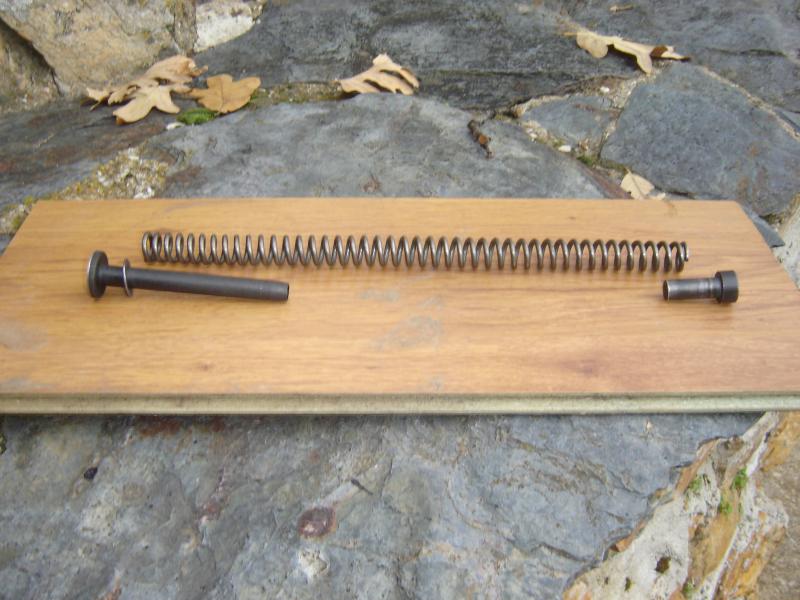

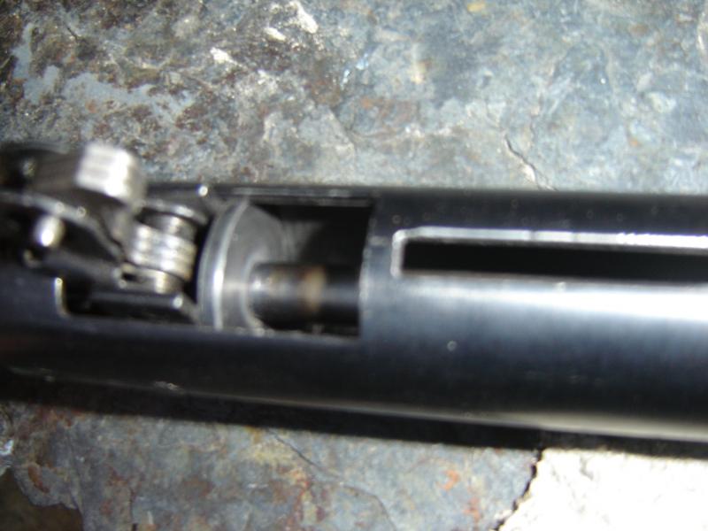

hola buenas tardes peso ya se le quita pues hay que quitar la guia delantera si te fijas en la foto se ven las piezas que se sustituyen por el GR en lo que comentas ya lo habia pensado lo aumentar el vaciado no es aconsejable pues como digo en el piston o embolo donde va metido el GR no puede haber mas de 3 decimas de holgura esto es para ebitar deformaciones y que puededa rebentar por el golpe al expandirse en cuanto a agujerearlo se puede debilitar y con los golpes se podria romper y al estar cementado se necesita una broca especial unos 22 € mas iva y un taladro de columna con velocidad variable no debe superar las 460 revoluciones para taladra con esa broca lo aconsejable son 420 revoluciones yo tengo la suerte de conocer un tornero que una broca de wydia de 0.60€ comprada en un chino me la afila con una inclinacion determinada parar que el corte tenga unos grado en concreto (desconozco los grados que tiene pues nunca me lo a querido decir) yo e conseguido taladrar los pistones tanto de norica como cometa para embotonarlos tienes que aplicar poca fuerza al taladra y la viruta que arranca es muy pequeña similar a la de una broca cuando apenas corta
por lo cual lo mejor yo creo que es quitar la camisa al original y dejarle como esta

hola a todos ayer recibi el nuevo GR cargado a 550Nw y digo nuevo pues se a hecho otro con 18mm de diametro en lugar de los 19mm del anterior pues pienso que para acoplarle a la carabina es mas facil encamisarlo como si se tratara de un muelle que no quitar la camisa y luego retocar el embolo para que encaje el de 19mm o bien como en mi caso tener un amigo tornero y que te haga un embolo nuevo a medida para encajar el de 19mm
hay que tener en cuenta que al encamisarle no debe tener una holgura superior a 3 decimas pues con los golpes al expandirse se podria abrir por el culote y perder el gas por lo cual debe tener la menor holgura posible

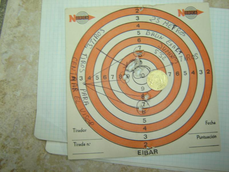

aqui estan las fotos
los disparos mas dispersos fueron para centrar el visor luego hay un grupo de 3 impacto en el 9 tras corregir con un par de clik hay otro grupo de otros 3 impactos en la parte superior del 10 los disparos son a 25 metros y con apoyo con balines exact jumbo 5.52

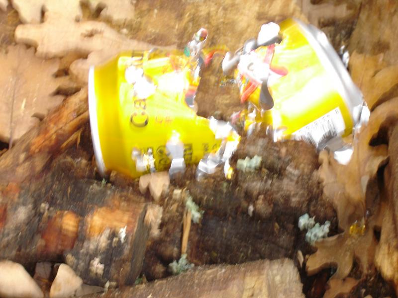

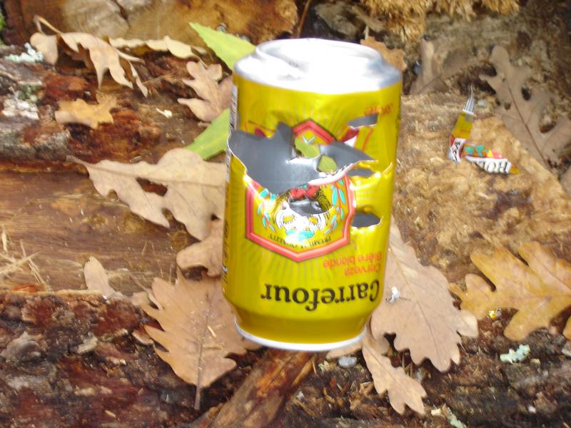

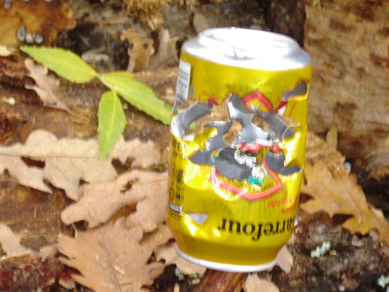

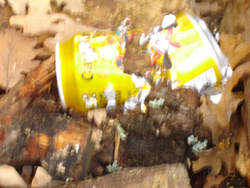

esta es para ver el destrozo que hace sobre otro bote de cerveza 10 tiros 10 impactso la misma distancia y posicion de disparo
esta otra son 6 disparos a la misma distancia a un bote de cerveza pero los tiros son de pie y sin ningun apoyo uno de los tiros casi se escapa por la parte de abajo

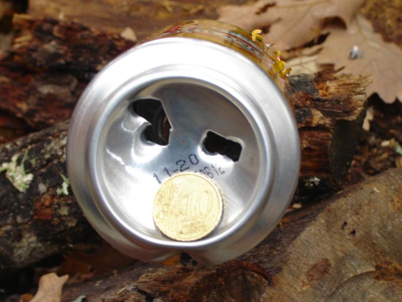

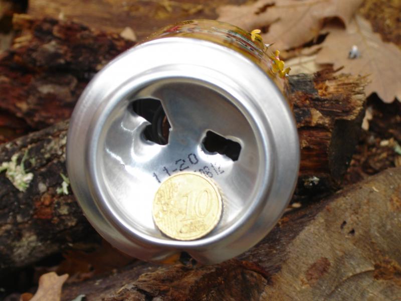

esta 20 tiros 20 impactos
despues de estoe disparos la gire 1/4 de vuelta en el impacto 22 la lata se cayo de costado pero segui disparando son en total 35 disparos y 34 impactos y este es el resultado final
