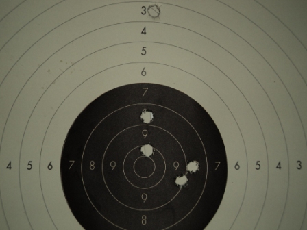

mauser98 escribió:YA VOY CONSIGUIENDO ALGO !!!!
bueno,llevo una semanita haciendo pruebas con distintas polvoras,bala lee de fundicion propia y la formula que mejor resultado me ha dado es la siguiente y de esta manera
escopeta mossberg 500 de cañon estriado
con vaina gb (32 gr) y vaina de 25 gr de cartuchos delsur
polvora:1,43 gr de csb1
taco contenedor marcado con el nº 19 procedente de desmontaje de los cartuchos gb de 32 gr
disco de carton procedentes de desmontaje de cartuchos del 16
CIERRE EN ESTRELLA de 6 puntas (en todos los casos,mejor que los rebordeados,comprobado)
tiro a 50 mts sobre apoyo (no muy bueno)
resaltar que la vaina de cartucho gb,mejora mucho la precision,no se,supongo que por tener mas culote,el impacto de arriba se me escapo :oops: :oops:
me imagino que no daran velocidades muy altas,pero para tirar sin perdigon en mi campo de tiro,ya voy teniendo algo
El adjunto 1,43 csb1.JPG ya no está disponible
por cierto,necesito comprar tacos contenedores iguales que los descritos arriba,alguno sabe si tendria que pedirle a izquierdo los que marcan con el nº 19 en su catalogo ??
solo necesito 200 ó 350,pero veo que ellos no venden menos de 1000,que rabia....
saludos :birra^: :birra^:
yo voy consiguiendo algo,tengo esperanzas de mejorarlo..pero eso si,sin pretensiones excesivas,ya que ,en mi campo de tiro,no permiten `perdigon y con bala e como quiero y puedo,usar mi mossy 500 de manera informal
municion-y-recarga/recarga-escopeta-recopilatorio-t913877-470.html#p1945033
aun con todo...lo mejorare,seguro,esto no es mas que el comienzo y la diana no es una oda a la precision,pero ya va....,ya va.......
El caso es que después de repasar varias veces el hilo de recarga de cartuchos para escopeta, y asombrarme 70
1,43 csb1.JPG (89.45 KiB) Visto 3616 veces

ah! y eso de que con cierre de estrella la precision se ve afectada es un puro camelo, cuando pueda pondre fotos de la precision y ya veras
pues no puedo mas que estar deacuerdo contigo,amigo mio...de hecho,con cierre estrella he conseguido las mejores agrupaciones (aunque me quedan muchas mejoras aun)
